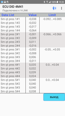

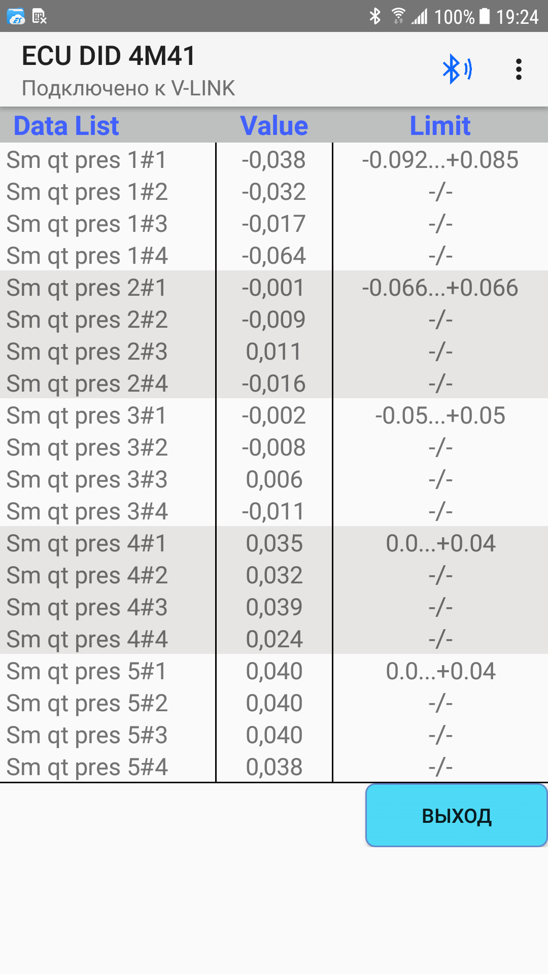

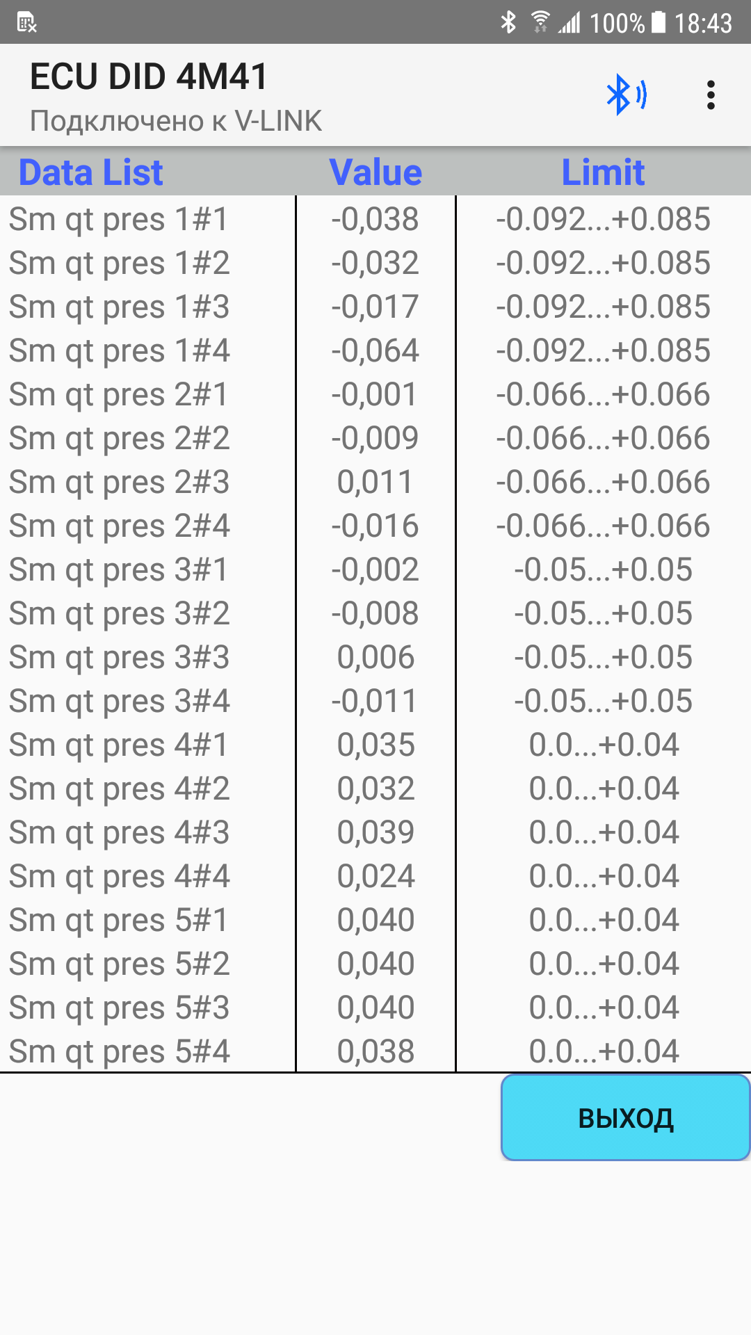

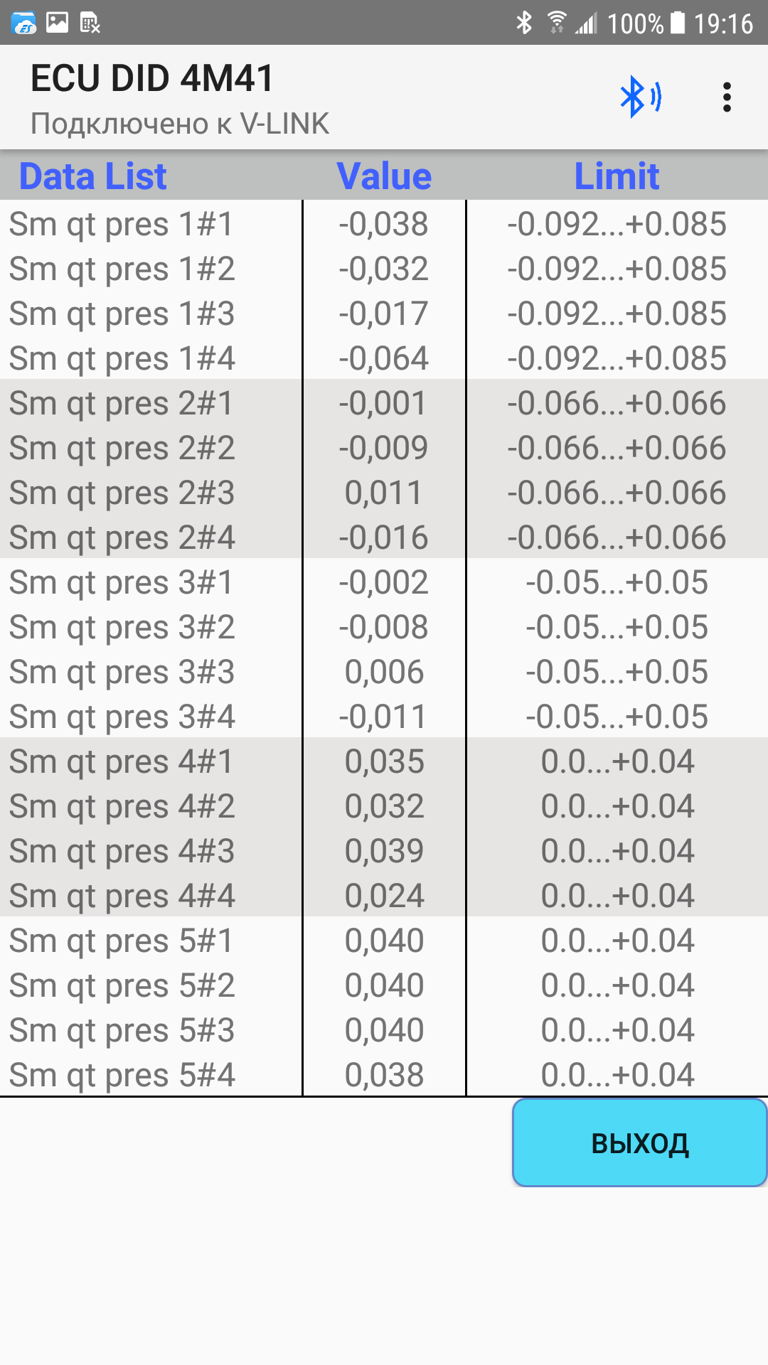

Re: ELM 327
Сообщение cintakc »
предлагаю по коррекциям сделать так, под спойлером 4 варианта, по мне так самый подходящий 3 вариант
кто как думает?

cintakc писал(а):предлагаю по коррекциям сделать так, под спойлером 4 варианта, по мне так самый подходящий 3 вариант
кто как думает?
В принципе все нормальные, третий проще остальных наверное он и будет, а для 4D56 тоже будет?

cintakc
Сообщения: 1189
Зарегистрирован: 15 янв 2015, 15:25
Мой автомобиль(и):: Toyota
Откуда: Спб
Благодарил (а): 114 раз
Поблагодарили: 406 раз
Re: ELM 327
Сообщение cintakc »
да, допуски коррекций будут для 3 типов двигателей, как предложил выше Napic
1. Паджеро спорт 3.2 литра, евро-3, 2009 года
25Mpa -0,092... +0,085
40Mpa -0,066... +0,066
70Mpa -0,05... +0,05
100Mpa 0,0... +0,04
150Mpa 0,0... +0,04
2. Паджеро спорт 2.5 литра, евро-4, 2010...2015 года
30Mpa -0,11... +0,11
60Mpa -0,05... +0,08
90Mpa 0,0... +0,07
120Mpa 0,0... +0,07
150Mpa 0,0... +0,07
3. Паджеро спорт 2.4 литра 4n15, евро-5, которые пошли с 2015 года
35Mpa -0.121... +0.07
60Mpa -0.088... +0.057
90Mpa -0.047... +0.023
120Mpa -0.057... +0.037
150Mpa -0.053... +0.033
Определение типа двигателя попробовал по вину, по логам от lehsman проверил, у него как раз вин прописан
