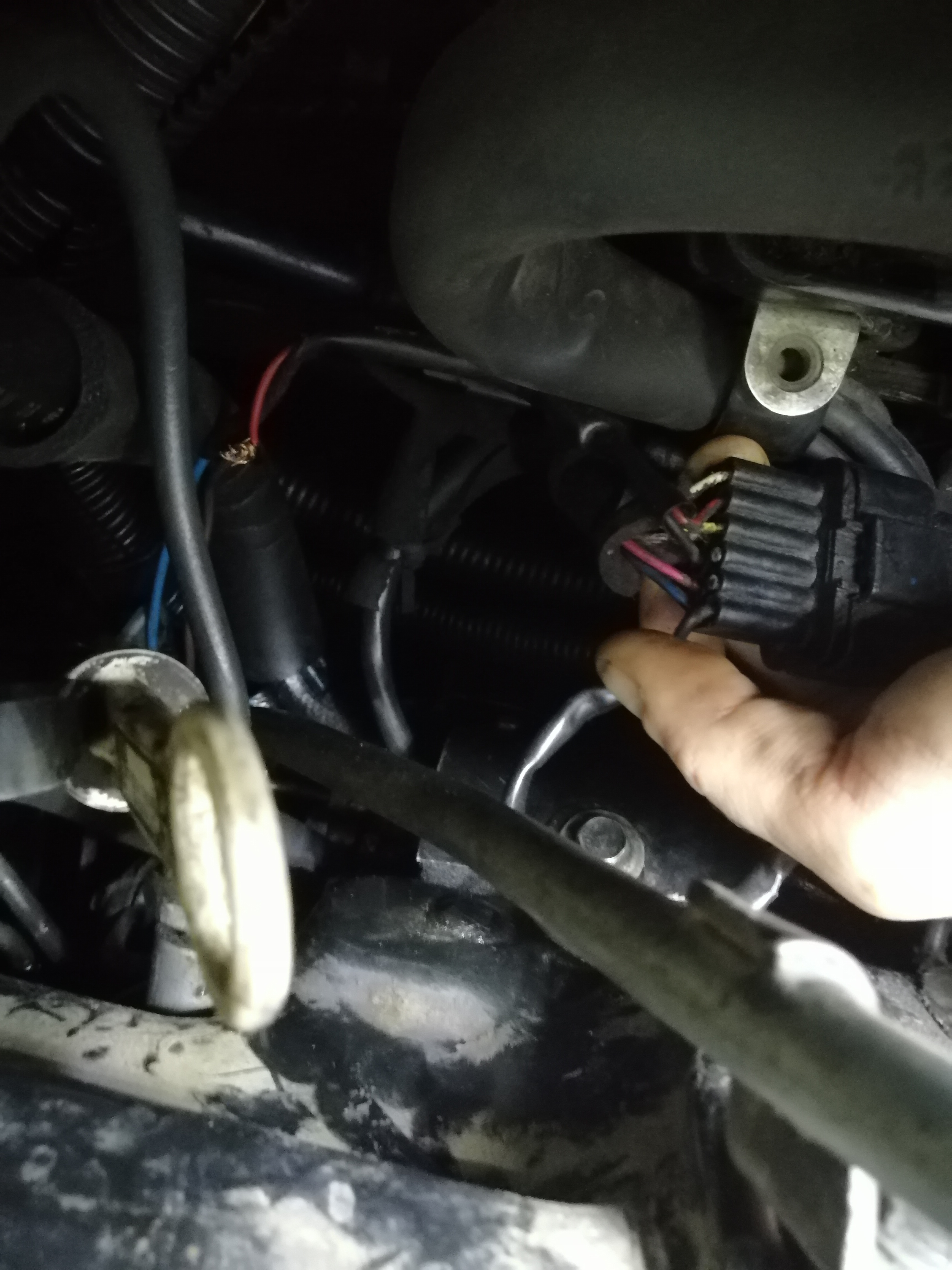

Здравствуйте всем! Паджеро 3 3.2д 2005 ремонтировал насос в Чугуеве (Украина) доволен ч мучают авто все ОК провалов имеется обороты держит. Короче вопрос в том, что сорвало натяжитель цепи, привез мастера выставили все по меткам но оторвалась фишка что идет на тнвд (фото без опыта какая конкретно) установил но возможно перепутал плюс минус. И еще при конечной сборке (надо совет) две фишки могли перепутаты надо совет которая куда идет фото прикреплю! Машина заводится но бросает мотором! Но когда пробуешь газнуты глохнет! Ошибок сканер не видит!димность в норме!
Последний раз редактировалось dikn70 05 май 2019, 22:32, всего редактировалось 1 раз.
dikn70
Сообщения: 9
Зарегистрирован: 01 ноя 2016, 22:03
Двигатель:: 4m41
Мой автомобиль(и):: pajero 3
Откуда: ua
Отчет о ремонте ТНВД 4М41 П3
Сообщение dikn70 »
Красний и чорний(етот что идет на насос где возможно неправильна полярность(как должна себя машина вести на какой датчик они пошли возможно спалить так датчик что посоветуете ?)

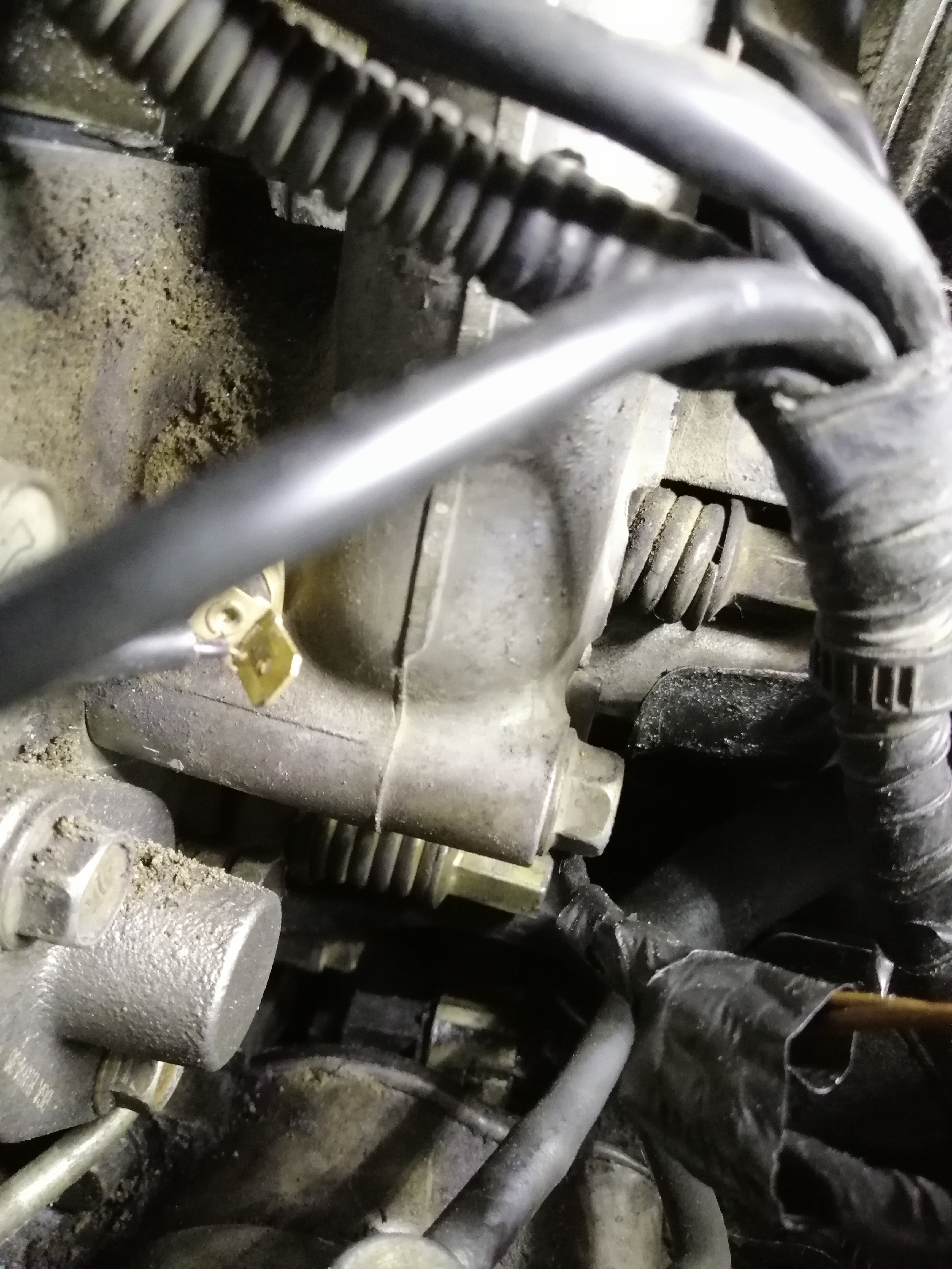

Вообще есть две фишки одинаковые (до второй недобрався) но хоть по одной помогите загляните под капот или понимают схемы правильная фишка вставлена ​​цвета желтый и коричневый. Спасибо.
dikn70
Сообщения: 9
Двигатель:: 4m41
Откуда: ua
Сообщение dikn70 »
Фото прилагаю
ekadnai
Сообщения: 47
Зарегистрирован: 22 дек 2012, 07:25
Двигатель:: 4M41, Дизель
Мой автомобиль(и):: Mitsubishi Pajero III, 3.2 DID
Откуда: Екатеринбург
Сообщение ekadnai »
Посмотрите в теме (примерно стр.154). Там всё описано.

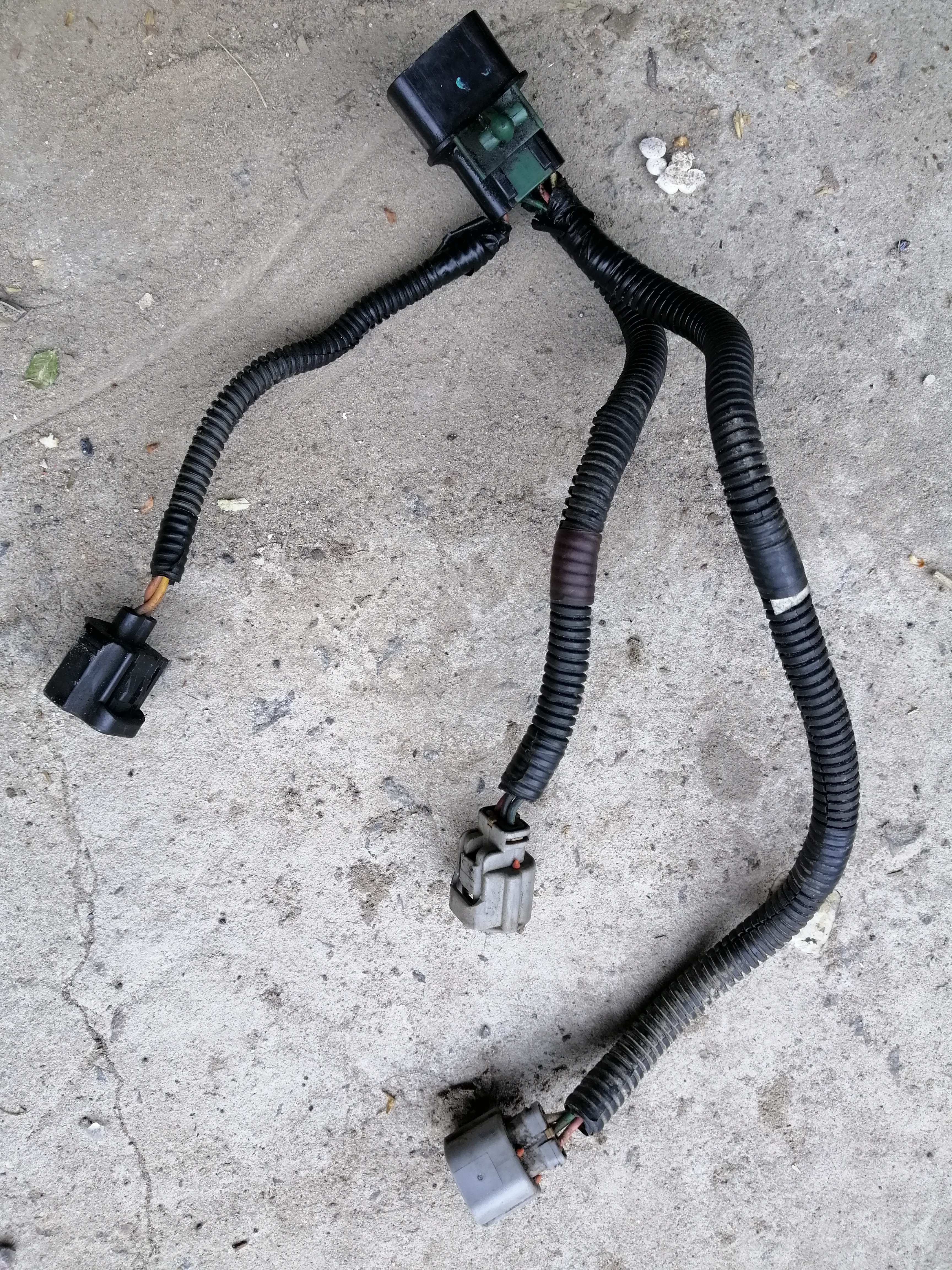

спасибо !куда вставляеться серии фишки короткая куда и длинная(у меня наверное они перепутание)купил на разборке сегодня!вопрос коротка идет сверху под заслонкой или длинная?и у кого есть снятий насос(там есть жмут проводов который не снимаетса) чтоб обяснить з широкого розема к насосу идут (что выше на фото красный и черный на фото есть скрутка)нужно так чтоб я понял например если розем(фишка)устанавливаетса на датчик защелкой вверх плюсовой(красний справа)ну както так!спасибо!вот его заводка заводится с раза 10того ссилки на ютуб
https://youtu.be/P9GrHVcjnvw
https://youtu.be/y3C-awHoMyQ
Dizel Man
Сообщения: 5297
Двигатель:: 4М41
Откуда: МО, Мытищи
Откуда: Мытищи МО
Благодарил (а): 10 раз
Поблагодарили: 225 раз
Сообщение Dizel Man »
Если жгут штатно закреплен, то местами разъемы не перепутать...
