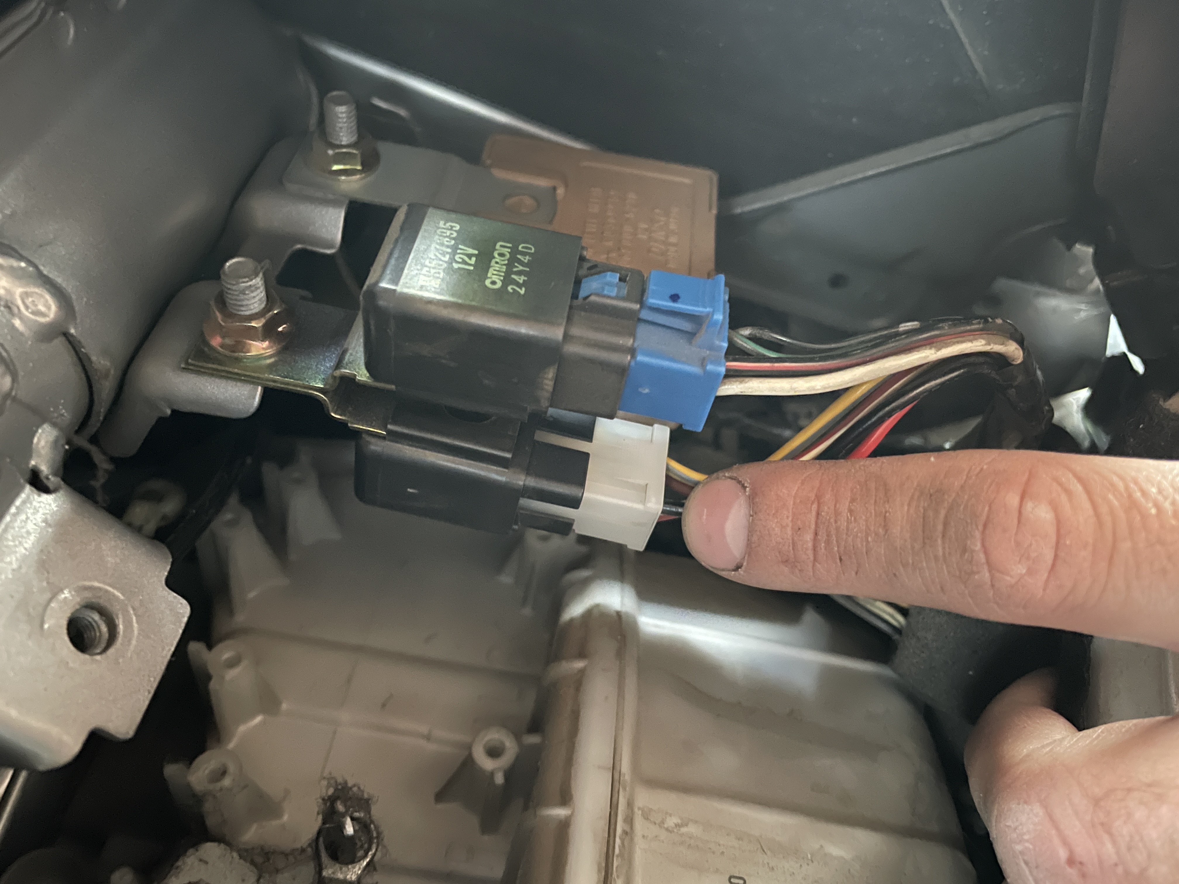

Здравствуйте!
Познания в электрике ограничиваются базовыми, поэтому прошу вашей помощи:
При включённом зажигании, или заведенном двигателе (не важно), раздается сильный треск реле (которое с белой фишкой), расположенного за бардачком. Стоит включить габариты, ближний или дальний свет - трещать перестает. Свет выключаю - снова трещит. Оба реле одинаковые, менял их между собой - всё равно, то, что с белой фишкой трещит. Сейчас отключил его вовсе, и езжу с отключенным. При этом никаких изменений в работе электрики и приборов не заметил.
Помимо этого в авто установлено дополнительно реле ходовых огней (в блоке предохранителей под капотом) которое включает габариты при опускании ручника. Так вот: заведен двигатель, ручник поднят - треска нет. Опускаю ручник (зажигаются габариты) - треск есть. Включаю свет принудительно на левом подрулевом рычаге - треска нет.
Пожалуйста, подскажите, за что это за реле, за что отвечает, и как победить треск?
Приобрел авто неделю назад, осваиваю... Спасибо!
