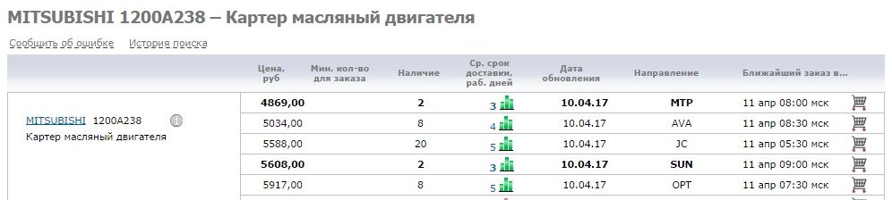

Проблема! При замене масла в двигателе была сорвана резьба в сливном отверстии в поддоне. Заменить поддон это примерно 14000 руб., плюс работа около 10000. ( мост снимать ) подскажите пожалуйста, есть ли другие какие варианты, что бы не так дорого?
Mihaprioz
Сообщения: 580
Зарегистрирован: 26 июл 2011, 08:48
Двигатель:: 4Д56
Откуда: Надым
Благодарил (а): 151 раз
Поблагодарили: 139 раз
Re: Помогите информацией новичку! "вопрос-ответ"-III
Сообщение Mihaprioz »
Простите, но поддон стоит 4800. А мост с помошником можно и самому на яме вытащить и затащить.

Пардон отпечатался 4000 а не 14000! К сожалению гаража и ямы нет, без сервиса не обойтись.

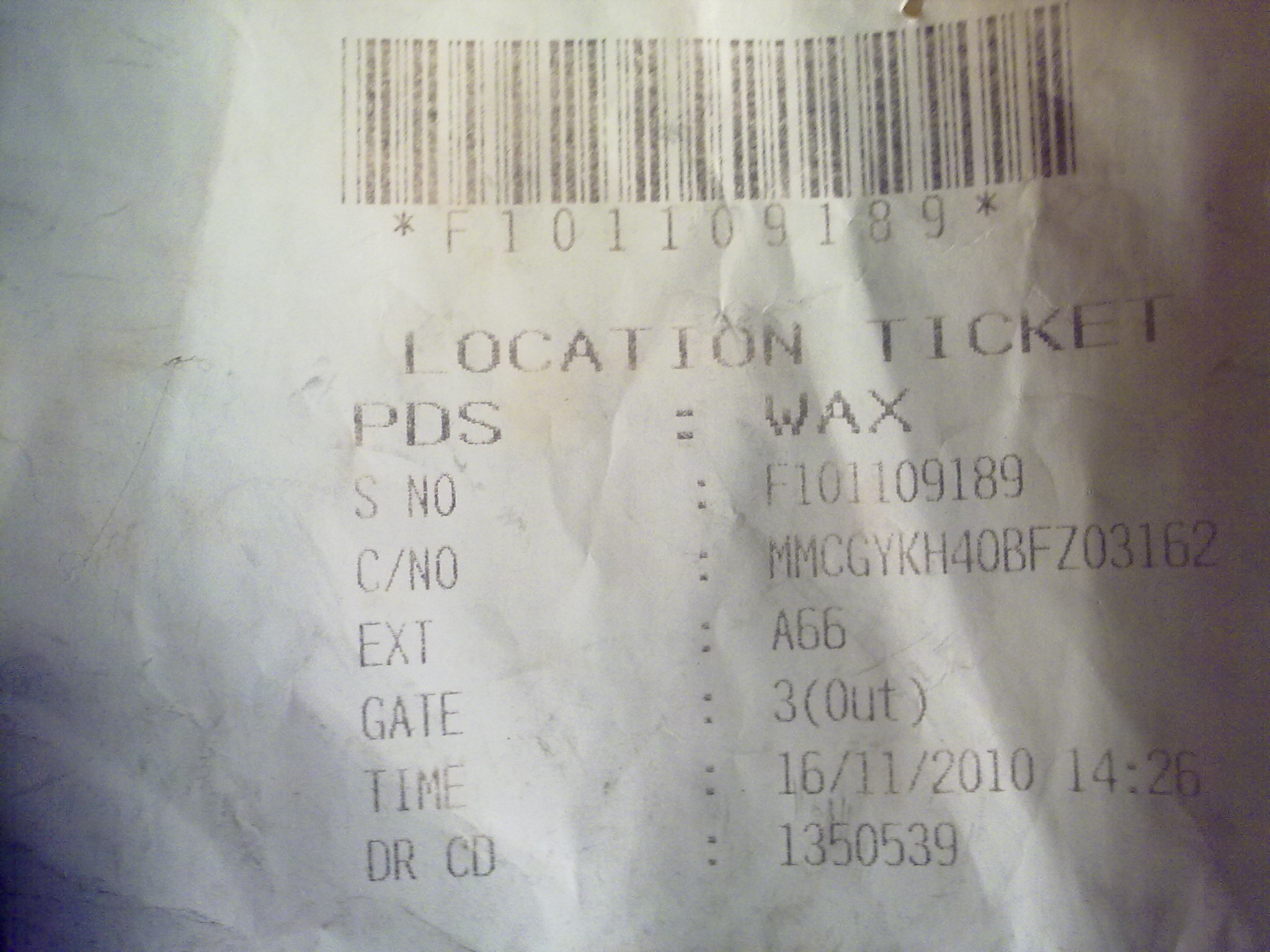

Добрый вечер! Подскажите пожалуйста как узнать точную дату выпуска (число,месяц)Паджеро Спорт 2014г. Калужанин. Заранее благодарю!
Армеец

романолег писал(а):Добрый вечер! Подскажите пожалуйста как узнать точную дату выпуска (число,месяц)Паджеро Спорт 2014г. Калужанин. Заранее благодарю!
В салоне, под сидением водительским или пассажирским должен быть бумажный шильдик.
Такой вот

Обыскал всё под сиденьями. Указанный шильдик не обнаружен... Может в Калужской сборке он отсутствует? Буду признателен за помощь в установлении точной даты "Рождения" автомобиля!
