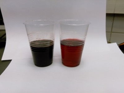

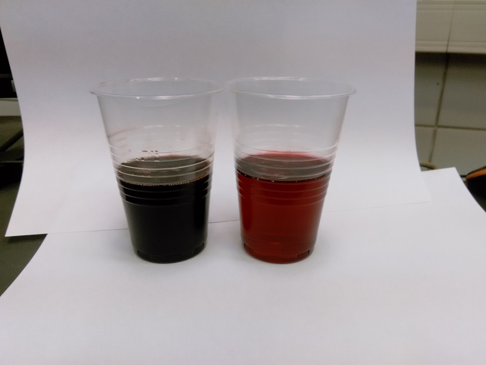

Вопрос уважаемому сообществу, какого цвета должна быть жидкость после пробега 12-15тыс.км? Как то быстро масло потемнело, запаха гари нет. При установке доп. радиатора жижа имела такой цвет. :*CRAZY*:
Справа новая жижа
Справа новая жижа

А каков пробег вообще?

SNOOPER писал(а):А каков пробег вообще?
15 тыс.км на тот момент.
Если верить этой картинки маслецо надо менять каждые 20 тыс.км :=-O:

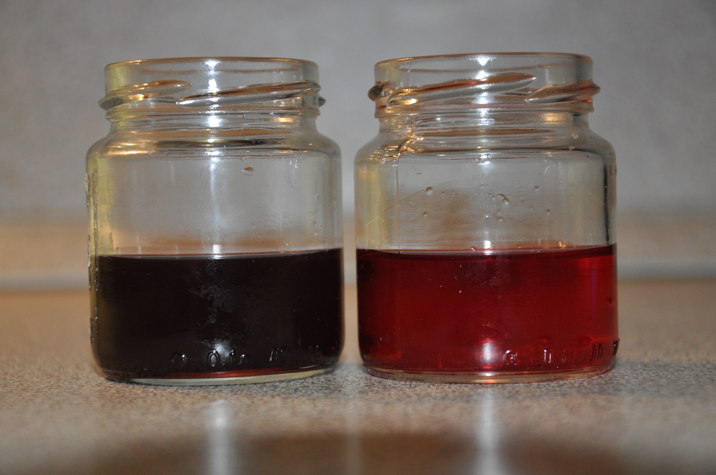

Общий пробег до 100, радик стоИт давненько.
За 30 тыщ масло стало таким :)
Хуже точно не будет при частой замене.
Думаю что так потемнело от интенсивного начального износа, притирки.
Или эксплуатация жесткая.

Свят писал(а):Общий пробег до 100, радик стоИт давненько.

SNOOPER писал(а): Хуже точно не будет при частой замене.
Да нет эксплуатация умеренная, сильно машину ещё не тренировал)
Будем менять, для себя что бы было понимание, жидкость не должна отличаться сильно от цвета новой и должна просматриваться на просвет?
Сообщения: 57504
Поблагодарили: 4805 раз
Re: Доп. радиатор, термостат и прочее охлаждение АКПП

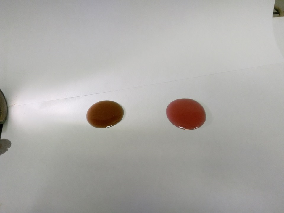

Жидкость в первую очередь не должна иметь запаха гари.
Сам цвет может быть от красного до тёмно красного, практически чёрного,
но на щупе прозрачного.
На чистом листе белой бумаги не должно быть много вкраплении фрикционной пыли.
Розовый цвет говорит о наличии в жидкости воды.
Сообщение Свят »
Вот тоже, что в стаканах)
