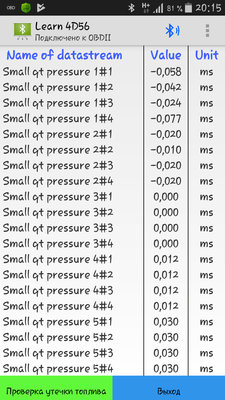

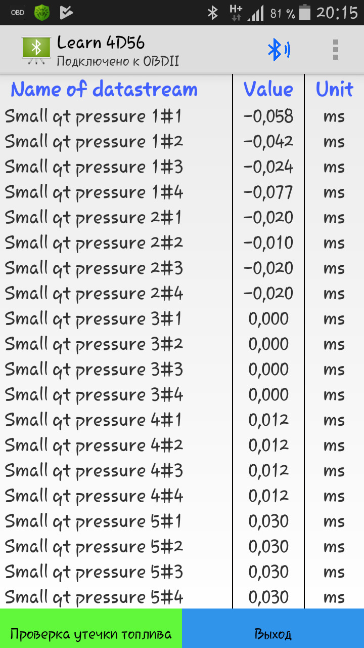

cintakc, для L200 4d56 2007 года лимиты будут такимиmixfight007 писал(а):L200 2007 год супер селект.
25Mpa -0,1... +0,13
40Mpa -0,02... +0,09
70Mpa 0,0.... +0,08
100Mpa +0,012...+0,022
150Mpa +0,03.... +0,04
PS. третий вариант самый удачный.

Если значения коррекций не попадает в указанные мною диапазоны, то загорается чек и машина самостоятельно начинает процесс обучения (при достижении условий запуска этого обучения)
Истинные значения диапазона коррекций можно узнать только из конкретной прошивки.
Например, на люсе 2007 года, на давлениях 100 и 150 Мпа возможны только плюсовые коррекции.
Так настроено на заводе и является нормой.
Если не знать диапазон, то можно предположить, что форсунка на этих давлениях недоливает, но это предположение будет ошибочно, так как форсунка будет полностью исправна.
Например вот, типичная люся https://www.drive2.ru/l/478902461034136189/
