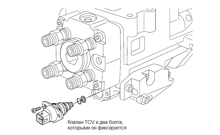

Отчет о ремонте ТНВД 4М41 П3
Ошибка 43. Неисправность клапана TCV. Он явно не работает. Не сбрасывает давление в секции высокого давления автомата изменения УОВ (между демпфирующим клапаном и дном поршня). Фактически, тайминг сейчас напрямую зависит от внутрикорпусного давления, УОВ незначительно изменяется .вблизи максимально возможных значений. ЭБУ двигателя пытается компенсировать это увеличением цикловой подачи, обогащая тем самым смесь. Ранний впрыск + богатая смесь = черный дым.
1. Проверить проводку к клапану. Для этого разъединить 12-пиновый разъём ТНВД и подать 12В на провода, идущие к TCV. Он должен издать слышимый щелчок.
2. Проверить обмотку самого клапана. Через те же пины измерить сопротивление. При температуре около 25°С сопротивление должно быть 10.8-11.2 Ом, при более высокой температуре может быть на пару Ом больше.
3. Извлечь клапан, возможно, сетка на его входе наглухо забита мусором.
4. Прозвонить с нагрузкой два провода от клапана
TCV до ЭБУ двигателя. На целостность, на КЗ между собой. Распотрошить моторный жгут проводки, поискать визуально и тактильно повреждения изоляции проводов, возникающие от трения о гофру. Переизолировать или заменить повреждённые участки.
5. Маловероятно, но всё же. Возможно, вышли из строя какие-то радиоэлементы в ЭБУ двигателя в составе цепей, управляющих УОВ.

А я бы, для начала, промыл бы топливную систему ВИНСом. А уж потом потрошил бы жгуты. 43-я ошибка, это интерпритация ЭБУ возникшей проблемы. Стоит проверить отстойник т/фильтра на наличие грязи и окислов металла. Тут важнее не опережение впрыска и жесткая работа, а то, почему мотор "подгазовывает"...

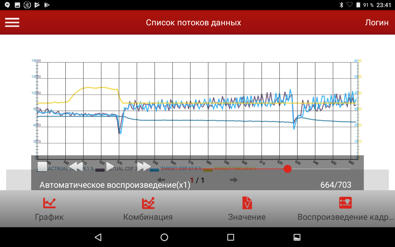

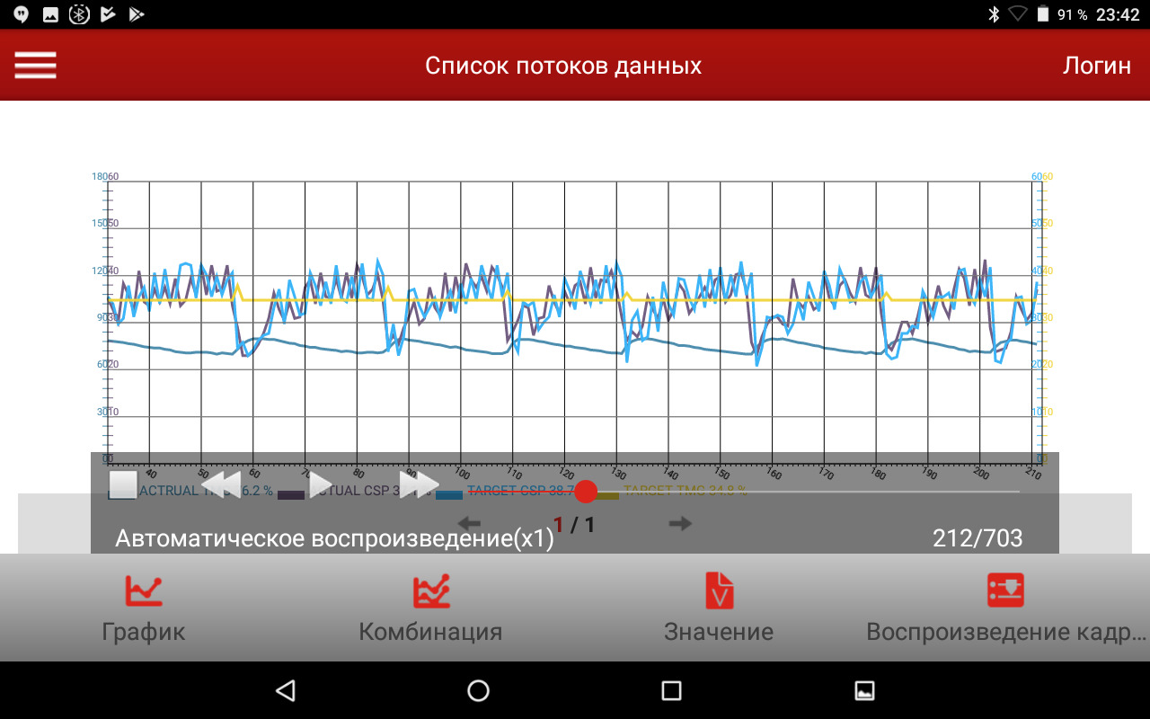

Он подгазовывает с ярко выраженной цикличностью в 22-23 секунды. Вряд ли это следствие присутствия пыли в позиционное, хотя, наверняка она там есть. А вот с таймингом там беда. Фактический гуляет в пределах 72-82% при заданном 34% (38 в пике).

Тайминг "гуляющий", есть следствие цикличного увеличения оборотов. Что эту цикличность с паузами вызывает, вот вопрос. 43-я ошибка говорит о том, что ЭБУ не может управлять таймингом корректно. Причину нужно искать. Возможно, заклинен клапан отвечающий за внутрикорпусное давление. Косвенно, об этом может говорить увеличенный тайминг. Кстати, цикличность может давать глючный датчик температуры. Нужна диагностика и дефектовка в итоге. По сети этого не осуществить...

Кстати, тайминг управляет подачей. Меняется тайминг, меняется подача и обороты. Опять же датчик темп-ры тут приклеен...

Спасибо за ответы, а клапан снять реально не снимая насоса?

Реально. Особенно если там побывали рукожопы, выбросившие крепления трубок высокого давления и оба кронштейна крепления ТНВД к блоку цилиндров.

сетка чистая, клапан щелкает, а вот на колодке клапана 1 нога подгоревшая. Цикличность подгаза появляется после маломальского прогрева. На холодную нет.

Стареют машинки, стареют...Если клапан TCV условно исправен, но не в состоянии сбросить давление под поршнем автомата изменения УОВ, можно предложить либо завышенное внутри корпусное давление (никогда не сталкивался), либо неисправность в ЭБУ двигателя (было у моего тёзки из Питера, на личном авто).
Или клапан работает некорректно. Смущает "подгоревшая нога".

Исправилось пока, УОВ стал работать, видимо в контакте дело было. Всем спасибо. Видимо от долгого простоя появились разные флюктуации. Пока делаем отпишусь
