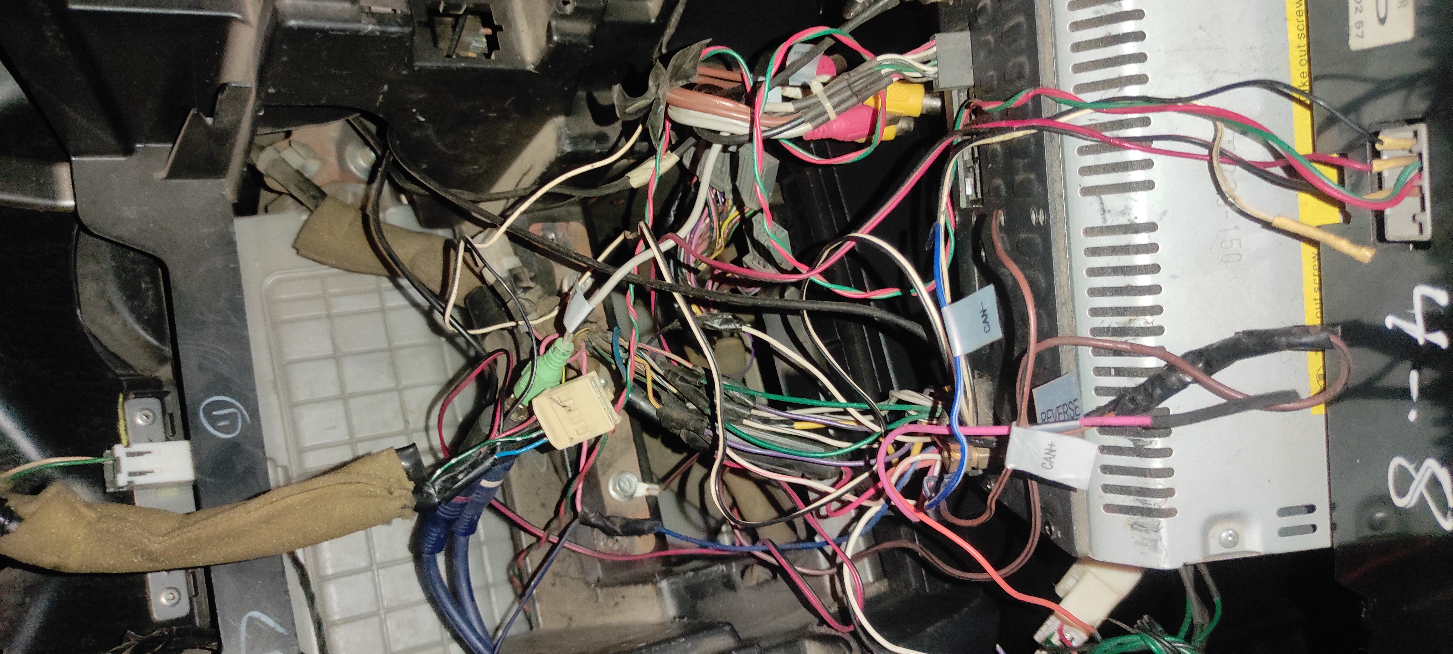

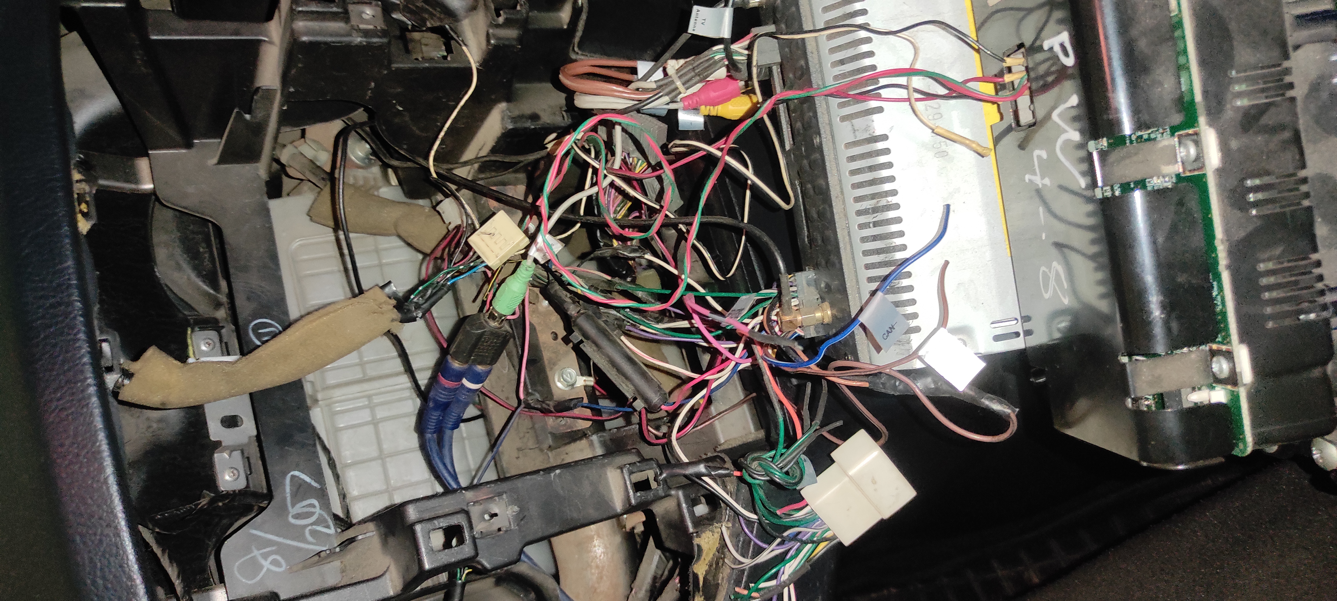

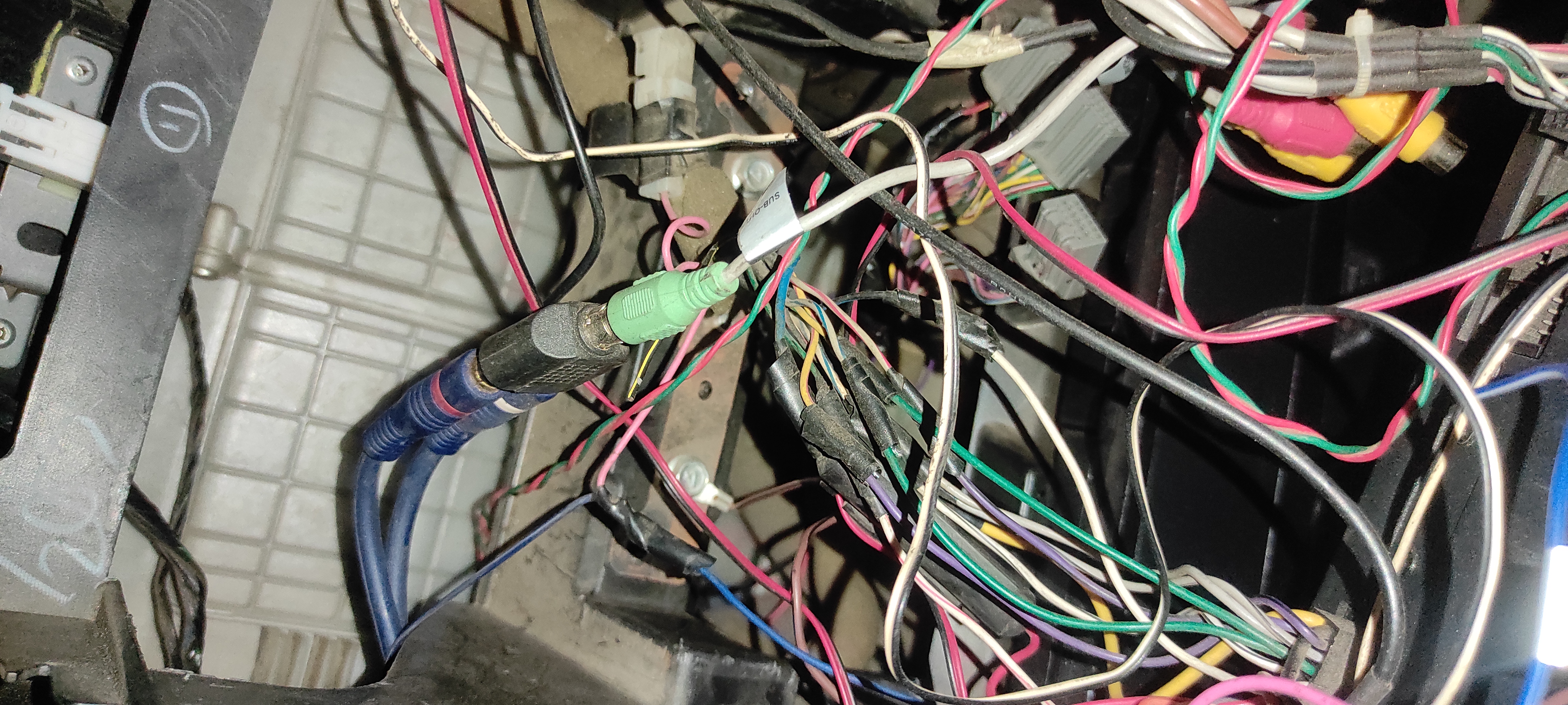

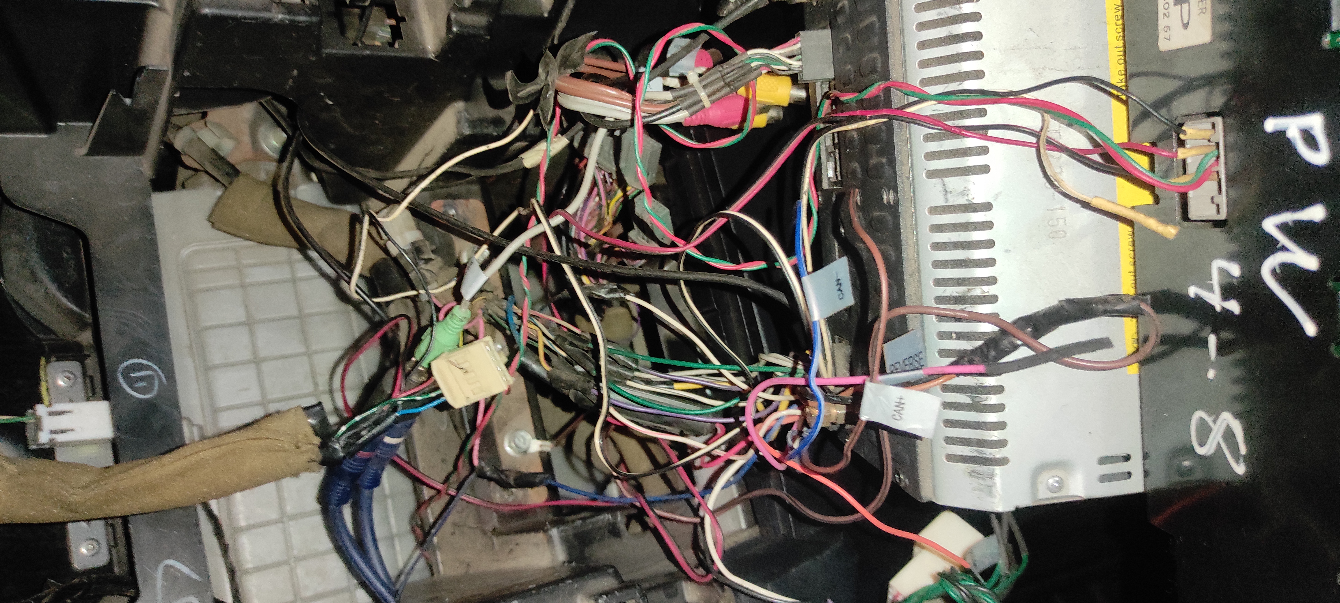

Добрый вечер вазможно уже кто-то сталкивался з правдами каториэ идут на бартавой кампютер Паджеро 4 может ктото разпиновку у себя ымеэт у меня все фишкы отрезаниэ эсть мангынтола падключена па ряму а бартвай кампютер не работаэт нашол на разборке фышкы купил откуда падключатса з какых блокав вот що у меня делаэтса електрику у нас сказали надо схему куда падключатса может ктото паможет
