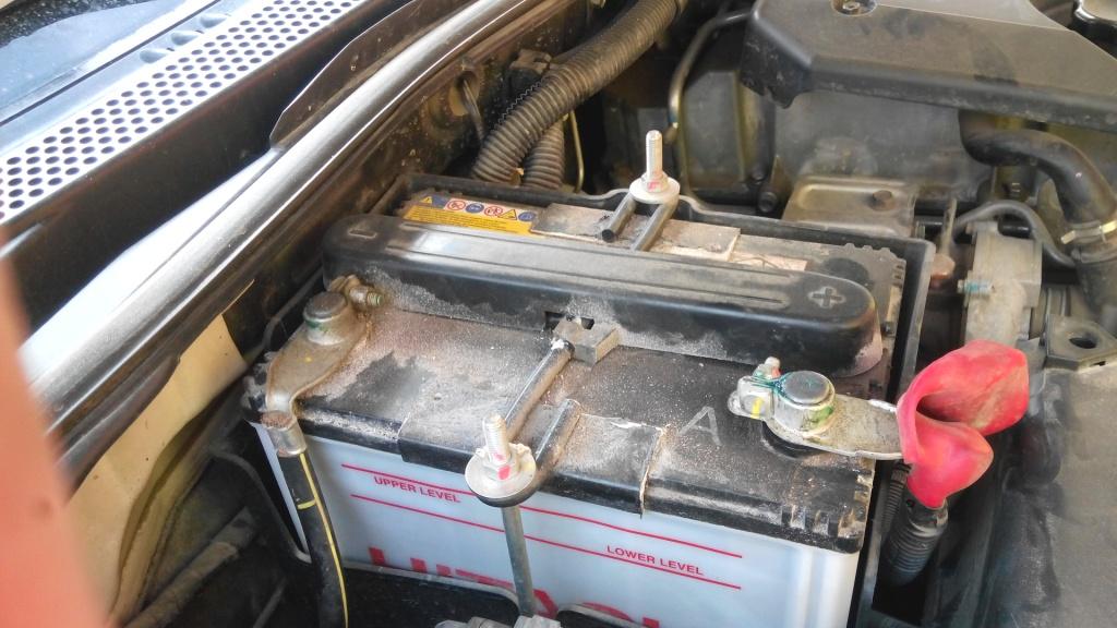

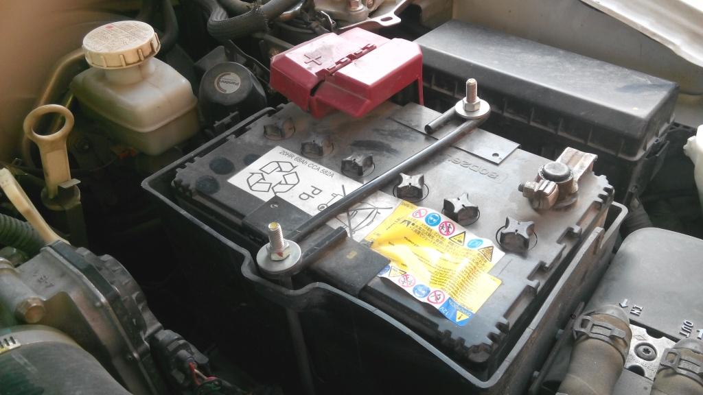

Правый аккумулятор начал обильно потеть(как будто получает перезаряд). А левый нет. уровень одинаковый в обоих. Есть ли смысл периодически менять их местами? машине 3 года

И плотность надо таки проверить!Chezgan писал(а):Правый аккумулятор начал обильно потеть(как будто получает перезаряд). А левый нет. уровень одинаковый в обоих. Есть ли смысл периодически менять их местами? машине 3 года

Забавно, у меня левый потеет, прошлой осенью влил под 350 мл воды в левый и 150 мл в правый.Chezgan писал(а):Правый аккумулятор начал обильно потеть(как будто получает перезаряд). А левый нет. уровень одинаковый в обоих. Есть ли смысл периодически менять их местами? машине 3 года
