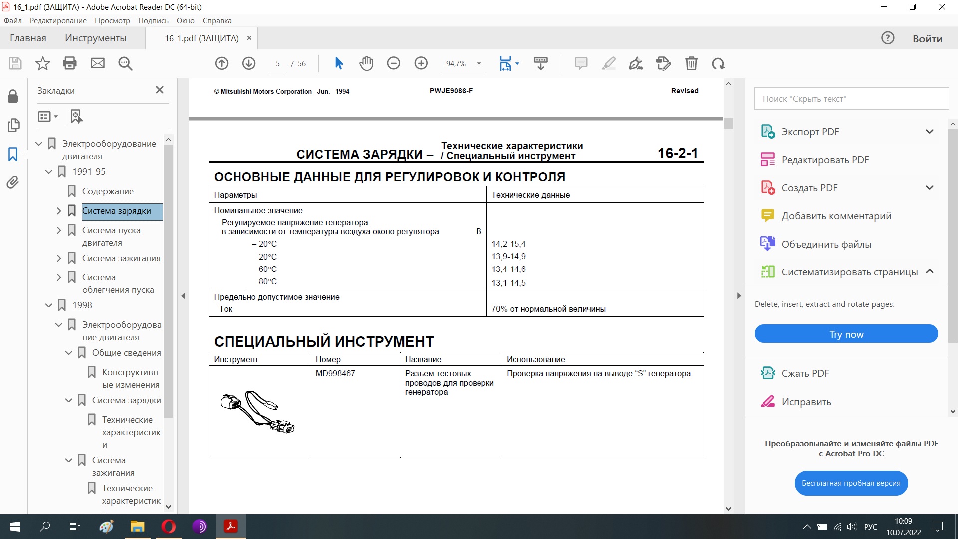

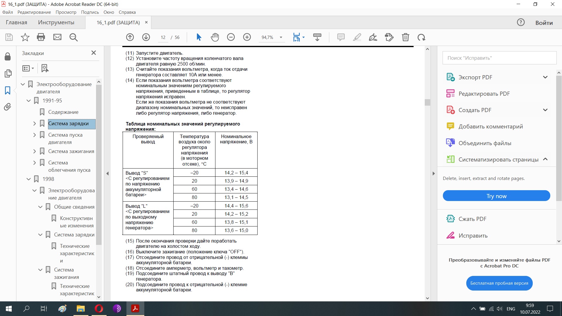

Вы что хотите получить по итогу?
Доказать свою неосведомлённость? Так это и так видно по вопросу.
Доказать что вы не умеете спрашивать даже в гугле? Тоже видно.
Вы слушайте что Вам говорят, изучайте свою машину.
Казалось бы при том что генератор и в Африке, генератор.... А вот управление им у производителей разное даже от модели к модели.
Вот таблицы как должен вести себя Ваш генератор
Не мешайте машине работать.....)

P.S. если в компетенции мне помочь буду благодарен. Ваши фото еще раз подтверждают, что на моей машине генератор выдает недозаряд.
