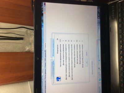

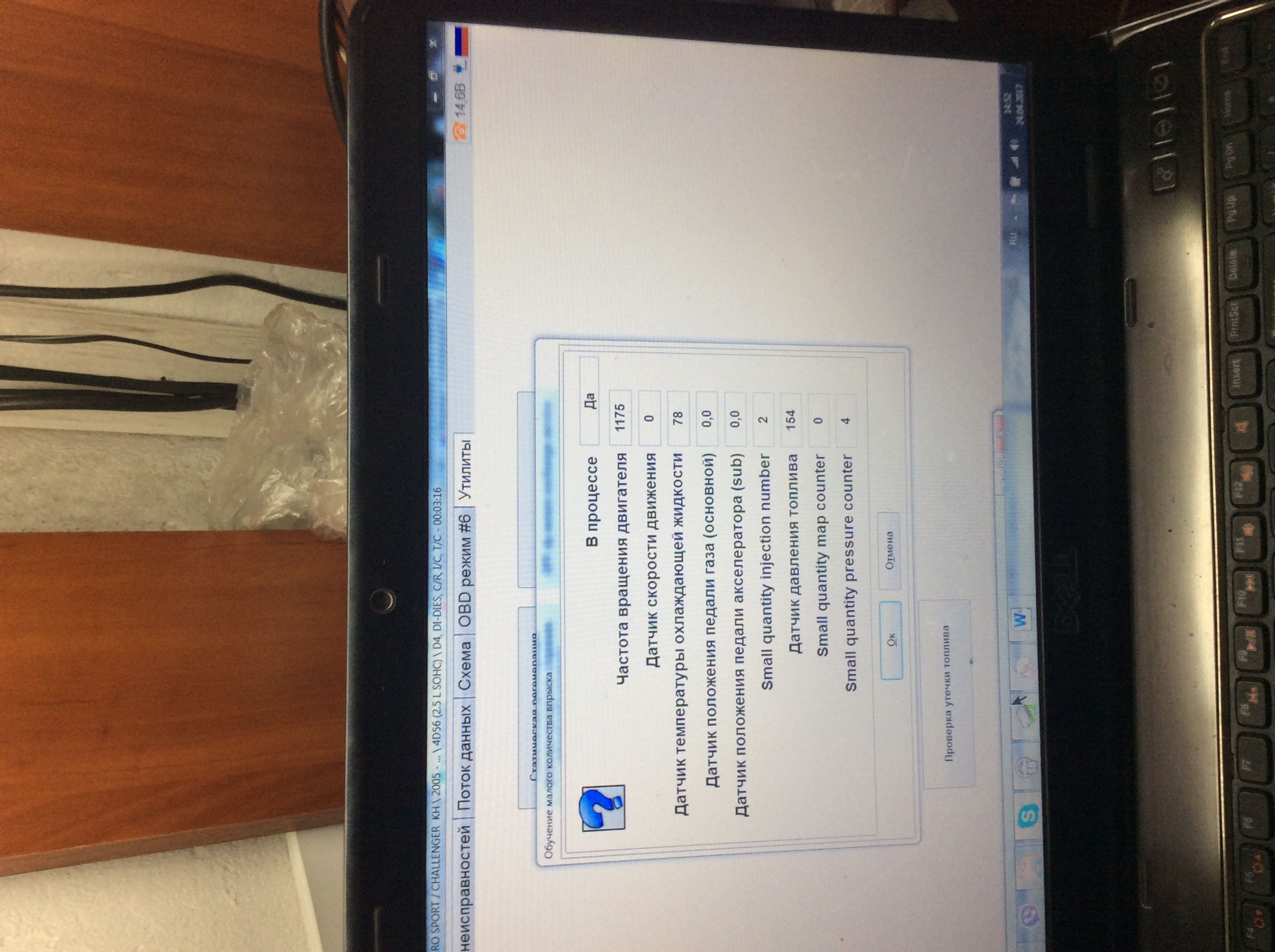

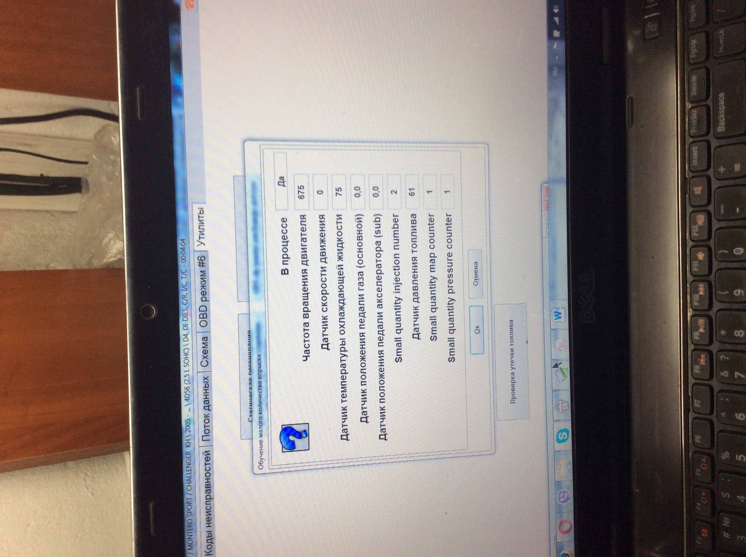

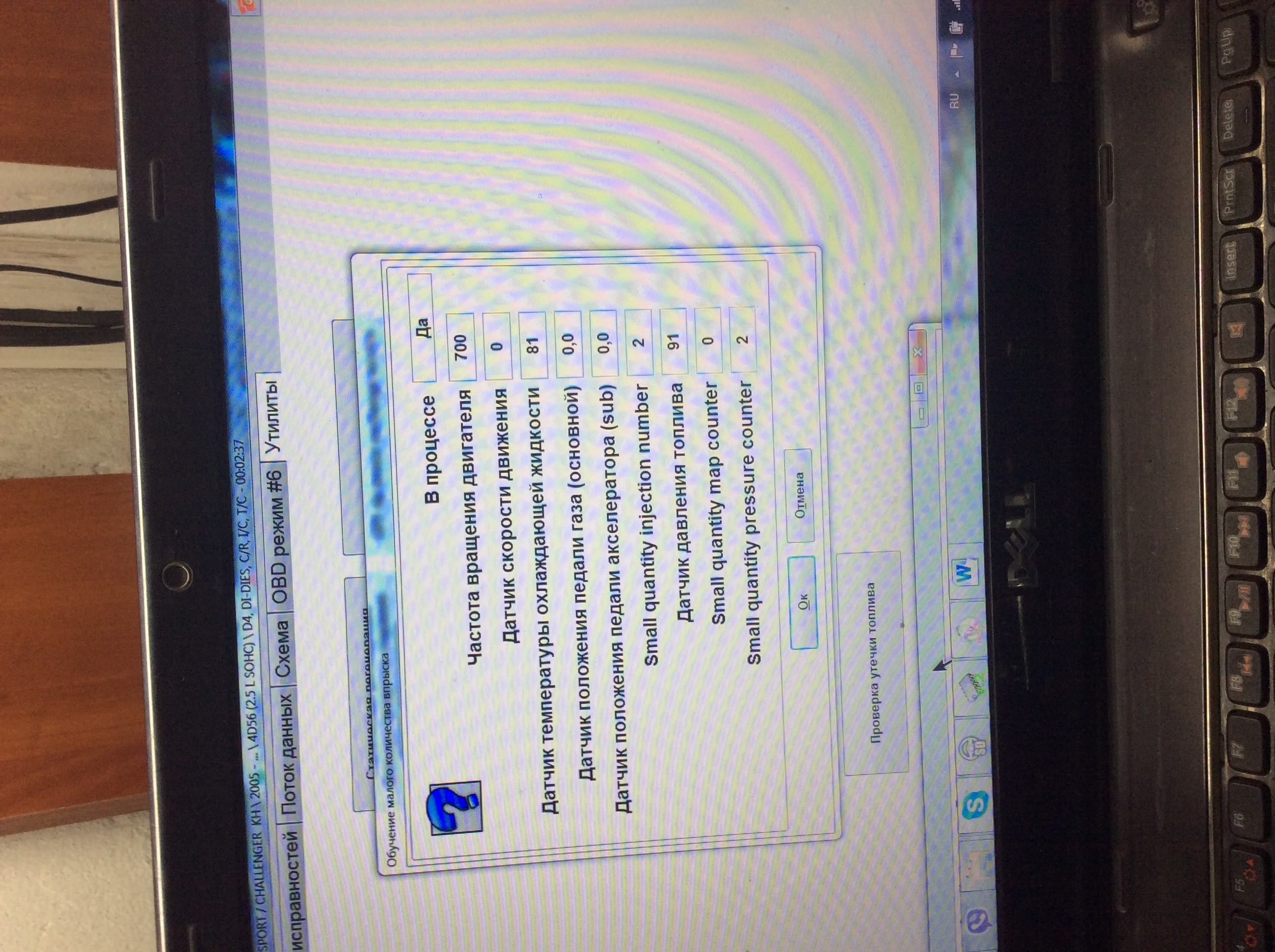

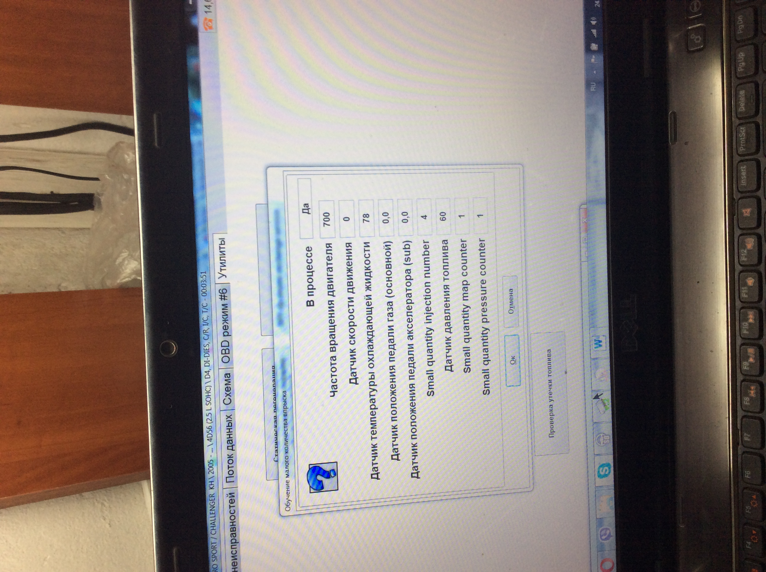

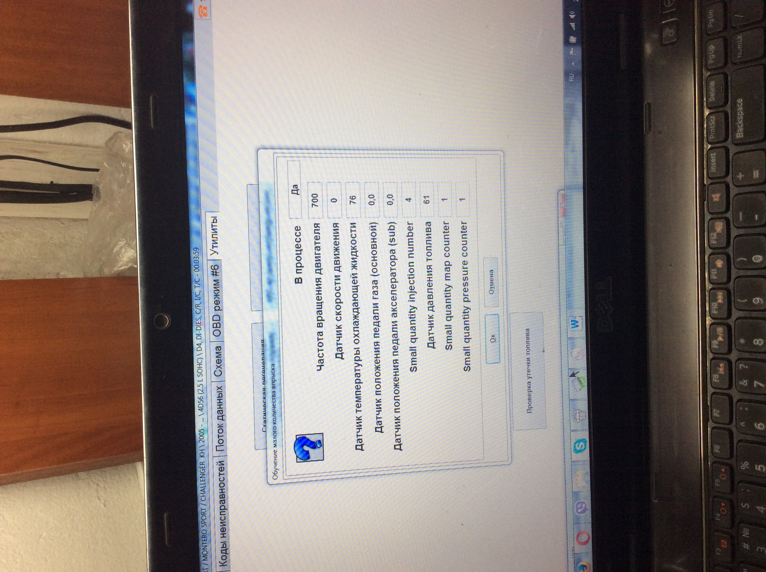

Заскочил сегодня к парню у которого прошивал 100500егр of ,на горячую траблов не показывает,ошибок нет,графики ровные,на холостых 33 кПа,при прогазовке до 157кПа,начали обучение И на втором режиме "затык",мотор затрясло,обороты запрыгали;казалось,что весь процес завис и примерно через пару минут процес продолжился,диагноз не поставлен,обучение проходит по очереди,?коректируя форсунки ?почему вопрос,затык происходит как бы при переходе на вторую форсунку.
