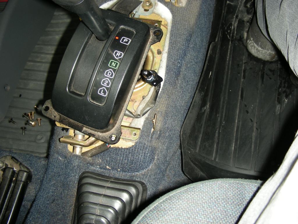

Приветствую всех. Вопрос следующий, должны ли подсвечиваться буквы на селекторе переключения АКПП? У меня не горят.

по-моему нет, т.к. там даже подводки проводной нет, хотя место под лампочку есть...

На джуниорах - подсвечивается.

Светится, правда едва едва... надо дораться до лампочки, она поди уже вся черная

Подсвечиваются, правда очень тускло.

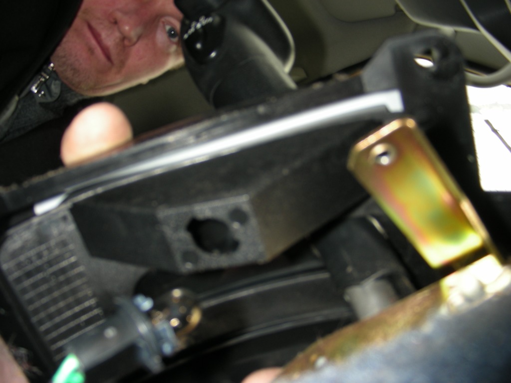

а где же тогда там лампочка?! в упор не нашел...

Была в первой модификации до 2000-ого года
Скорее всего поставить не удастся: проводка имеет разные номера - скорее всего в более новых нет обвязки под эту лампочку.

Угу: с конца 2000-ого года верхняя крышка другая. Скорее всего даже посадочного места под лампу нет.

Блин, даже странно. Вечером поеду, специально посмотрю, светится или нет.

Светит, только не айс. Хочу себе вместо лампочки светодиодную ленту поставить, диода на 3-4.

К вопросу о подсветке селектора АКПП. Машина миник 99г. все отлично подсвечивается.
Пы.Сы. Недавно написал и вот сгорела лампочка.
