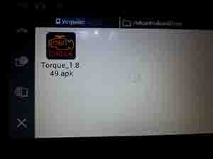

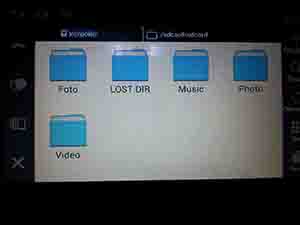

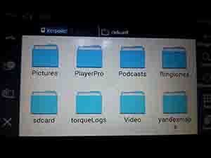

А я на карту памяти скинул где все проги..вставил в ГУ и не могу найти в папках
в сотике нашёл,но меню в ГУ не много урезано,где искать
всякие навителы и хобдравы есть,а эта кудато засунулась.Хочу АКПП посмотреть,а хобд этого не может.

На карте создай папки аудио,видео,фото.Кинь в любую из них.Карту в правый слот и ищи в корне папок.В какую кинул в той и найдешь.drozd272 писал(а):А я на карту памяти скинул где все проги..вставил в ГУ и не могу найти в папкахв сотике нашёл,но меню в ГУ не много урезано,где искать
- Вложения
- 1.jpg (21.94 КБ) 605 просмотров
- Foto ту что создал.
- 2.jpg (24.05 КБ) 605 просмотров
- sdcard
- 3.jpg (26.87 КБ) 605 просмотров
- ES проводник тапай
- 4.jpg (32.28 КБ) 605 просмотров

Теперь наверно понял,а то мне друг всё устанавливал.Я то просто нажал копировать и кинул без всяких папок.А так то я правильно искал,так же заходил в проводник,ну потом по логике..я же на сдкарту кидал...жал на сдкарту,далее по папкам шарю и ни чего не нахожу.Завтра вытащу карту и перекину в какую нибудь из этих синеньких папок.Прога у меня такая же,скачал с 4пда.Спасибо
