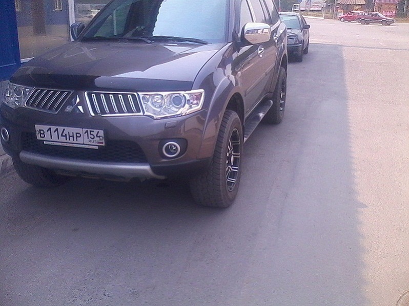

Russo81 Минус это к центру из нутри +это вылет от центра наружу,надо знать вобще то.Пожалуйста смотри,на фото видно,если увеличить, как от ризины видно усики боковые,так что ты не прав.Могу палку приделать к колесу и арке.
Это моя бывшая машина на дисках с тем же вылетом

drozd272, спасибо за фото. Про вылет - http://pajero4x4.ru/bbs/phpBB2/viewtopi ... 41#p602373.
ET=10 - вылет. Может иметь отрицательное значение. Чем меньше величина вылета, тем шире колесная база. Т.е. колёса выступают из колёсных арок

Russo81 писал(а):drozd272, спасибо за фото. Про вылет - http://pajero4x4.ru/bbs/phpBB2/viewtopi ... 41#p602373.
Блин если по правельному,у меня и есть ЕТ-20,просто не стал так писать.Нет такого как ты написал ЕТ=10,когда пишут- это не тире, это минус,просто ЕТ20..это+.Вот я не понял тебя.Картинку показать тебе и что.Я всё правельно написал.У нас ЕТ-38 штаный вылет,колесо задвинуто,я поставил ЕТ-20,колесо выдвинулось и стало ровно с аркой.Чё там за умелец по ссылке написал,просто фигня http://avtoshyna.info/diski/index.php

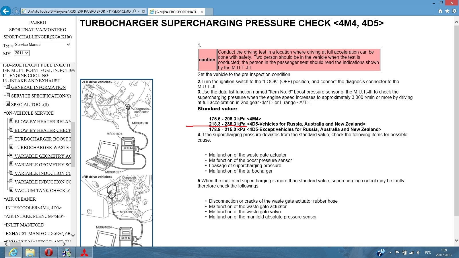

В стоке максимальное давление, которое может выдать наша турба 1.55 бара. Это в пиках. Ровно, при тапке в пол, давление примерно 1.3-1.35 бара. На 1.6 выстреливает Джекичан. У меня стоит резистор на 150 Ом, что равняется поднятию примерно на 18%. Максимальное давление в пиках достаю в 1.8, а ровно дует 1.5-1.6 уже примерно с 2х тысяч. Без чеков)(С) свят
Как это работает. На МАР приходит с процика плюс, 5 вольт. Мы, занижая питание сенсора, прямо-пропорционально занижаем показания этого сенсора, идущие в процик. Получается, что уменьшив вольтаж на питании МАР на 20% к примеру, мы получаем уменьшенные показания, идущие в ECU, на 20%…(С) свят
а какое давление у тебя при номинале на 120 Ом???? :%):
ЗЫ у нас штатный вылет ЕТ38 без всяких минусов! ::!!!!:
В цифрах напутали :)

SNOOPER ,получается турба в стоке дует 2,18-2,38 бар?
