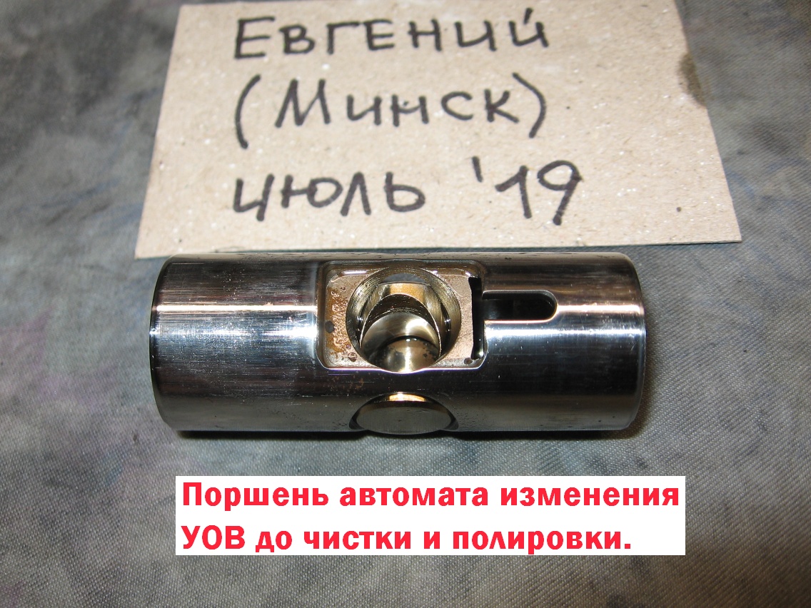

Уважаемые одноклубни, вот и я созрел для самостоятельного ремонта сие чуда под названием VRZ. все риски понимаю, поэтому по данному поводу прошу не беспокоиться. Разобрал его (не сложнее ТНВД типа VЕ), задрало подкачку в том числе вместе с пластинами, остальное вроде гуд, не сломано не заедает. озадачился подбором запчастей, которые на мой взгляд требуют замены. Вопрос: существует ли поршень угла опережения впрыска, как отдельная запчасть (новая не б/у), по схеме как бы с корпусом. Но на примере с сальником ТНВД его тоже на схеме нет, а он в природе есть (как с сусликом в ДМБ)))), и с конкретным номером каталожным. прошу подсказать актуальный номер.
З.Ы. на схеме по программе ZEXEL ТНВД с номером 109144-3012 он есть как отдельная запчасть под номером 30 зексель/бош (149650-0600 /9 461 626 728), но его не привезти оперативно + ценник неприличный. Есть альтернатива?
свой поршень хочу поменять потому что есть ризочки продольные не знаю насколько это критично (не заедает ходит плавно в корпусе)

Поршень меняется при наличии трещин. Ну, или если его покрошило в капусту. Во всех остальных случаях - полировать бумагой Р600, на оборотах 1500.
Свежая бумага срежет риски и, замыливаясь, отполирует поверхность в зеркало. Опорные втулки тоже можно отполировать, но бумагой Р800, не крупнее. Можно и более тонкой, но придётся дольше работать.
Отдельно поршень не продаётся, только с корпусом, около 700 евро. Я в прошлом году продал два поршня, сейчас жалею. Возможно, закажу несколько штук на высокоточном производстве, деталь востребованная.

Тут только возникает вопрос, для каких задач проводится полировка? Любая полировка абразивом уменьшает диаметр поршня, увеличивает внутренний диаметр втулки и увеличивает утечки через зазор поршень-втулка...

у меня намного лучше состояние чем на первой картинке значит Вы считаете не стоит все эти полировки производить?

Вот я прям ждал! Ждал этого вопроса!!!
Моё понимание сути процесса - полировкой снимаются шламовые отложения, которые при разогреве существенно снижают коэффициент скольжения, ухудшая быстродействие и эффективность системы. Величина зазора нигде не регламентирована. Да и стоит ли принимать во внимание сотые доли миллиметра, сработанные полировкой, как источник утечки, когда солярка подаётся в СВД АИ УОВ под давлением, равным ВКД? Производительности питающего насоса (≈120 л/ч при 1000 об/мин) хватит даже для компенсации зазора, образующегося при обработке поршня рашпилем.
Из опыта: после демонтажа позиционера, но до снятия распредгловки поршень перемещается туго. Тот же насос, собранный с полировкой поршня и втулок - перемещение поршня с профильным кольцом от малейшего усилия. Тайминги при работе совпадают идеально во всём диапазоне работы системы.
Да, оно будет работать и без полировки. Но чего не сделаешь из любви к искусству...

Звучит мощно.
Я к этому очень осторожно отношусь. Если и полировать, то только войлоком с минимальным абразивом. Нам с комрадом Злыдня, свои косяки устранить проблем нет, а Вам может понадобиться покупка другого ТНВД. Решать Вам...Андрейдизель писал(а): ↑14 сен 2019, 19:55 значит Вы считаете не стоит все эти полировки производить?
