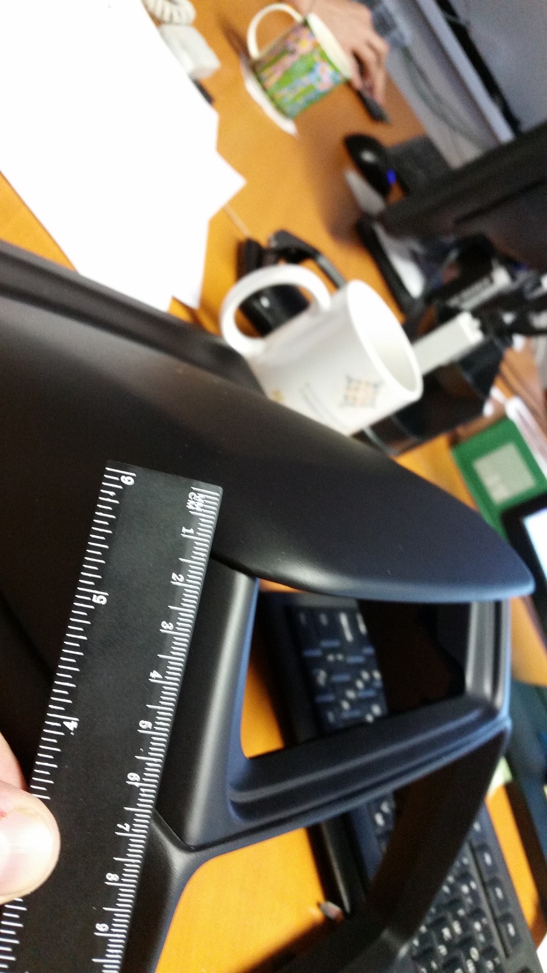

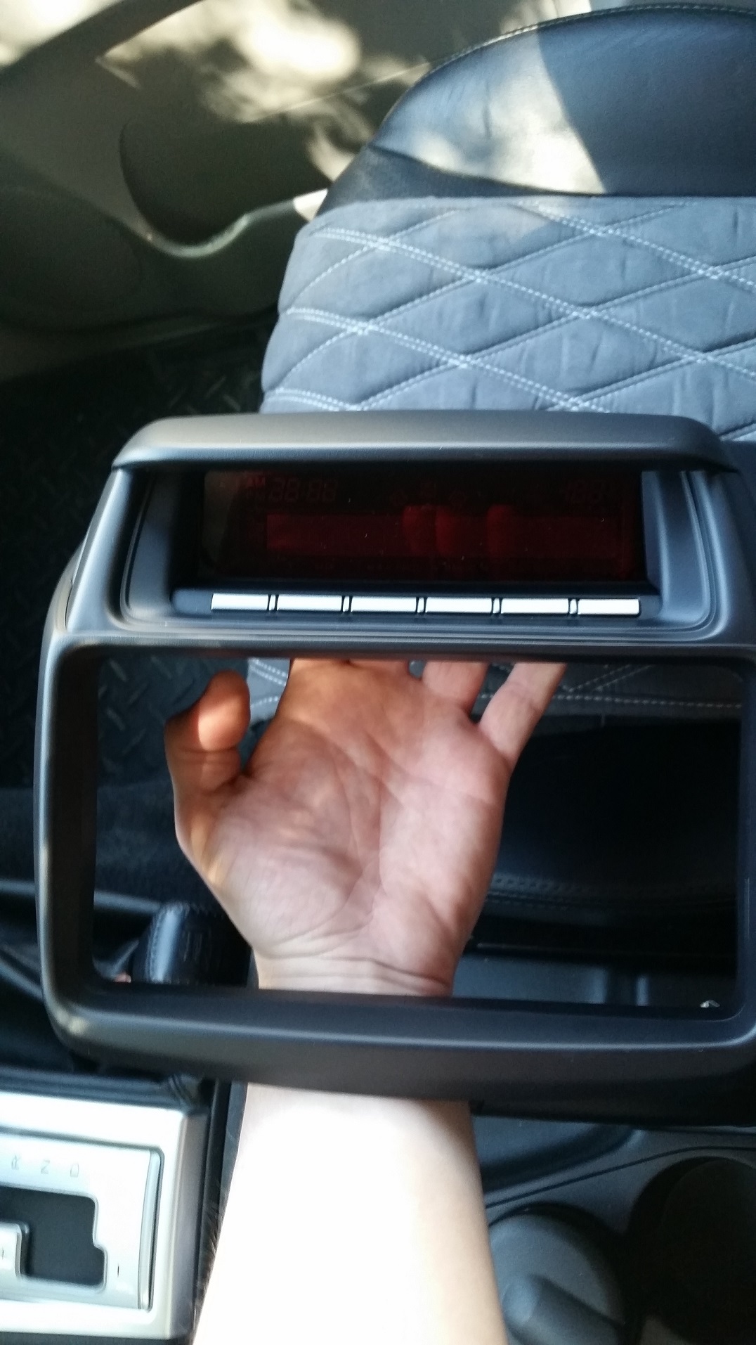

Обновил шапку темы....
Спешу поделится с вами радостною новостью. Пришла моя рамка :*YAHOO*:
Как и обещал: Контакты Mitsubishi-Market.Com почта anna.z@list.ru Перевод делал через westernunion . Дали трек номер, упаковка в 2 коробки + стресс пленка.
ЦЕНА с доставкой 110$ на счет наличия узнавайте у них, я брал была в наличии, возможно сейчас под заказ.
кс. На сайте поставщиков сегодня по коду был выдан ответ, запчасть не найдена! Что то там у них до сих пор меняется.
Предыстория и больше фоток у меня на драйве (ссылка в подписи)...
Теперь самое важное
Внутренние размеры отвертия для БК в рамке (максимальные) По горизонтали верх 184мм низ 176мм, по вертикали 53мм (Это для тех кто думает туда установить рацию или мультитроникс)

Хороша панелька. Взял бы и за 300$, но только чтобы сразу и без длительных ожиданий.

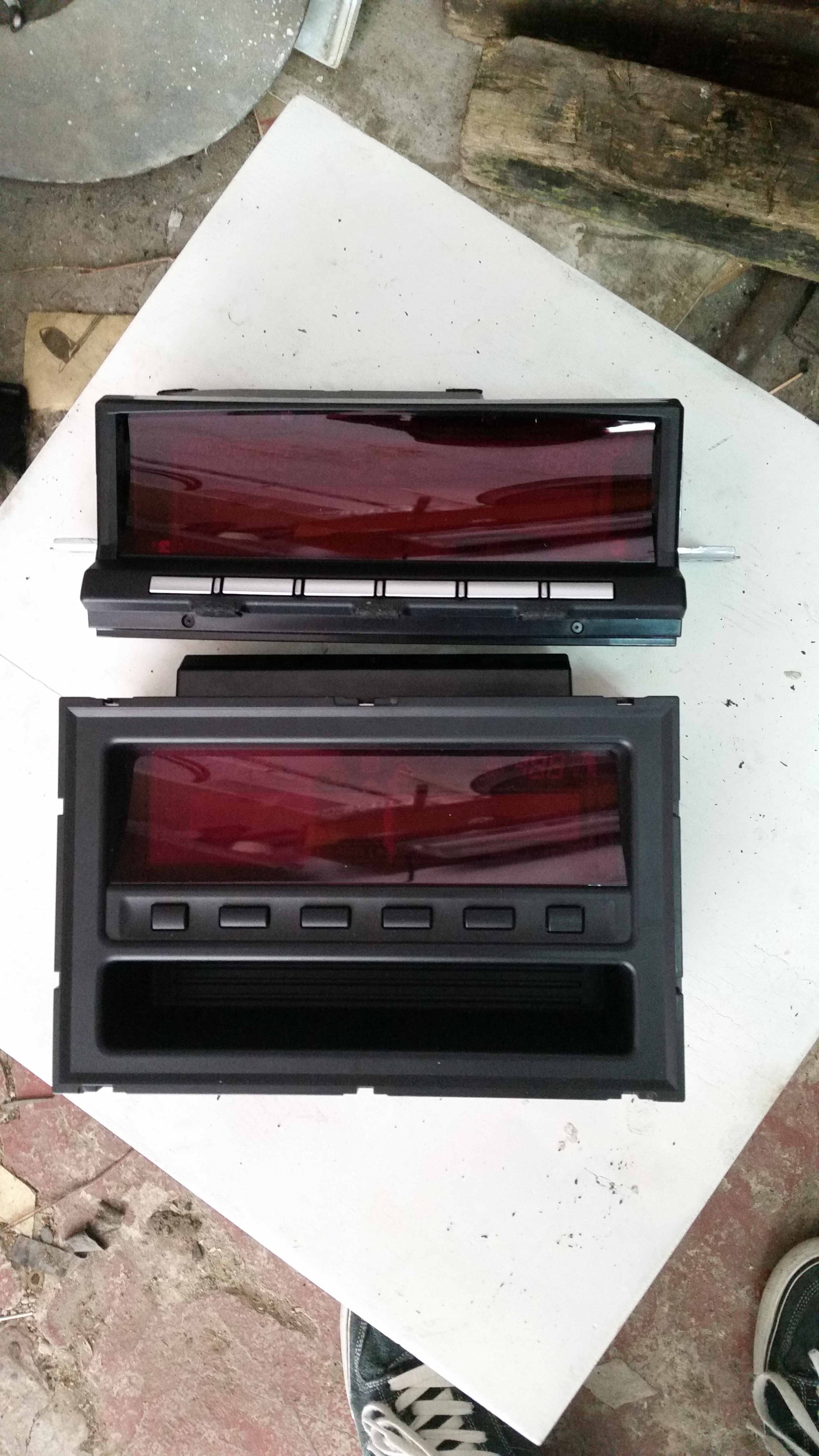

Кст, сейчас сравнил 2 БК и мне кажется что ничего у них не получится, по причине того что надо будет готовить не только рамку но и корпус для нового БК. Диллер кода такое выпускал не зря для нового БК корпус сделали.
Старый БК идет размером в 2DIN. И без переделки корпуса толку не будет.

ну зачем же сравнивать их по размеру корпуса. Надо разобрать и все станет совсем по другому.
Там сам БК габаритами чуть больше стекла, компас только крепится сверху, Но но он скорее всего мешать не будет. Единственное, нужны пластины крепления БК над магнитолой. Можно крепить на козырек, тогда вообще проблем не будет, но на клипсах козырька нагрузка приличная будет. Не айс.
