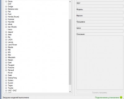

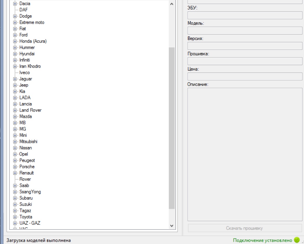

Дай контакты представителя, на следующий день он будет подтянут, по этой машине.
Очень много различных марок машин, плюс у каждой "древо" моделей, плюс версий прошивок, у каждой особенности.
У каждого специалиста как правило специализации по машинам. По каждой можно не знать.
Для этого и существует техподдержка у представителей. Обратится, будет в теме.
Пока да, вижу что эти машины он ещё не делал. Но это временно.
PS.
Сегодня доступна новая 556_04 100500, по типу мартовского обновления 557_04 100500.
