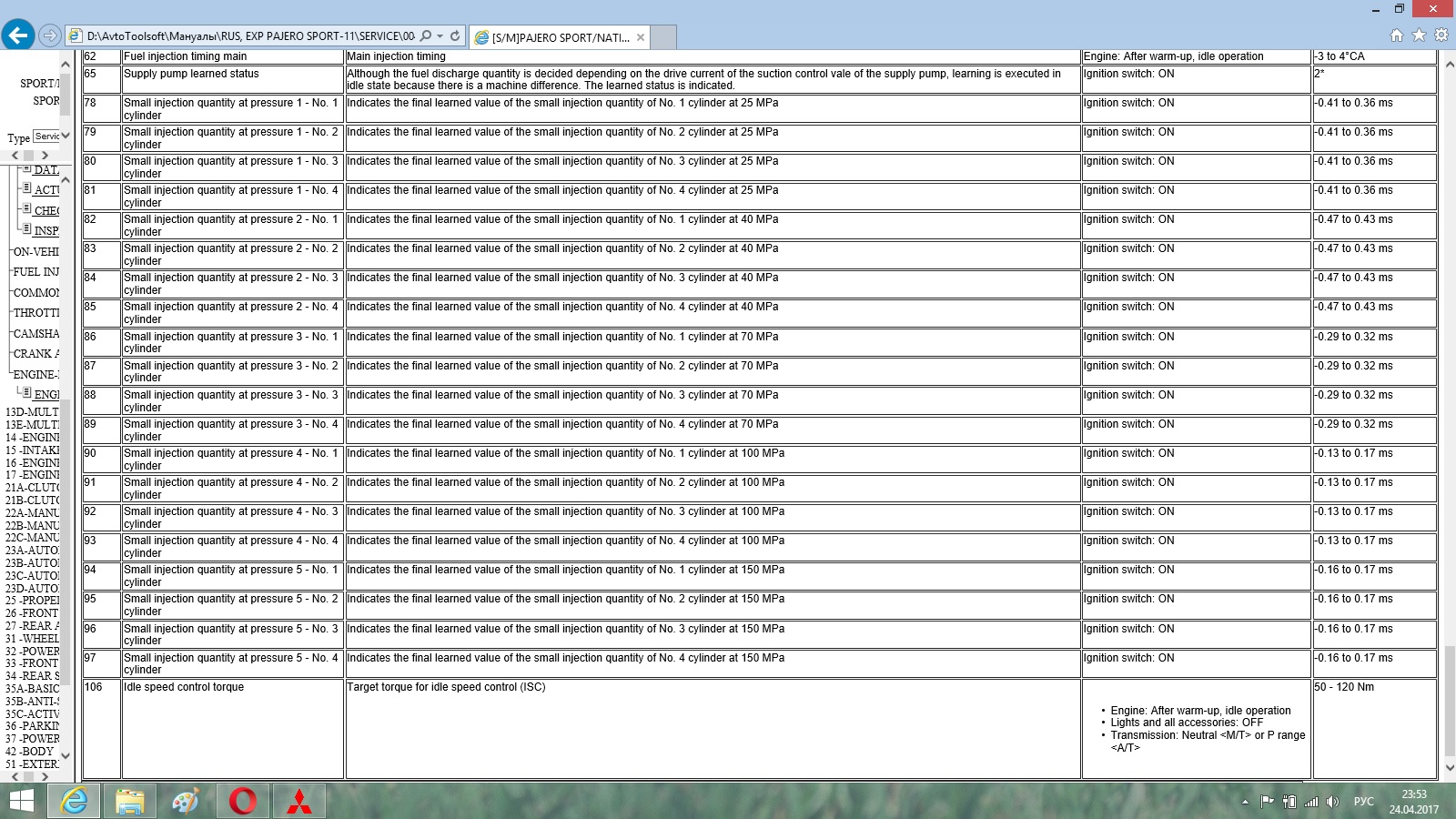

Нужно смотреть что заполнил блок в каналах данных по коррекции, каналы с 78 по 97.R333880 писал(а):После окончании обучения ,двигатель работал как утром на холодную,(обороты гуляли),заглушил,завёл ,двигатель начал ровно урчать,что запомнил блок я не знаю,но понимаю если сыт какая то из форсунок,погибнет поршень.как понять,что заменить нужно?!!!
От того в какую сторону коррекция форсунка или льёт или засрана.
Других вариантов увидеть состояние без снятия нет.

Re: Помогите информацией новичку! "вопрос-ответ"-III
R333880,
Я бы поменял для начала клапан SCV на новый.
Потом сбросил бы обучение этого клапана.
Потом провел бы обучение форсунок.
Потом выложил бы здесь коррекции этих обучений.
В теории, форсунка просто так не забивается. Если рекомендовано ставить оригинальный топливный фильтр и менять его в положенные сроки, то форсунка просто так, скорее всего, сама не забьется. При давлении 150 Мпа любая "соринка" вылетит со свистом. И проблема форсунок с годами и пробегом только в том, что они начинают наоборот постепенно "расширять свое отверстие"
Поэтому крайне желательно не допускать проблем вообще, планово обслуживая свою машину.
Это в итоге, сэкономит и время и нервы и деньги.
А вот клапан SCV не испытывает никакого высокого давления топлива и вполне может обрасти смолами, износиться и начать работать неправильно. У меня этот клапан начал давать сбой при пробеге 90 тыс. и был заменен на новый.
Признаки "умирающего" SCV - это плавание оборотов и даже произвольная остановка двигателя в особо запущенных случаях.
Поменять его не просто, а очень просто. Главное чтобы была ЧИСТОТА как на медицинском операционном столе.
Этот клапан, при его неустойчивой работе, вполне может вызвать неполадки в обучении форсунок и даже срывать это обучение.
Вполне может быть также, что одна из твоих форсунок действительно имеет проблемы.
Но я бы сперва, если ты рекомендовано обслуживал свою машину, заменил бы SCV, потом передернул бы фишки на всех форсунках, чтобы обеспечить надежный контакт, провел бы инициализацию клапана, обучение малому впрыску, и сделал бы, на основании успешности такого обучения и выданных коррекций, сооветствующие выводы.
Но готовиться нужно обязательно к худшему. Тогда это худшее, гораздо спокойнее переносится, а если это худшее, в итоге, не произойдет, то и гарантированно испытаешь радость
А это худшее прямо зависит от того, насколько ты точно придерживался рекомендаций производителя по обслуживанию машины.
Меняй клапан, обучай и выкладывай коррекции!
PS. Это только мое мнение, возможно оно полностью ошибочное!

а не может быть что в программе выбрана какая-то странная модель KH 2005 года 2,5 SOHC? Я у себя через l200 2010 года делаю.
- sn1
- Сообщения: 7637
- Двигатель:: 4D56+
- Благодарил (а): 309 раз
- Поблагодарили: 673 раза
Не может, если запустил, то отработает всё как надо. Единственное что надо понимать, что 3 цикла должно пройти, т.е. обороты 3 раза должны подняться до 1250.DenisR писал(а):а не может быть что в программе выбрана какая-то странная модель KH 2005 года 2,5 SOHC? Я у себя через l200 2010 года делаю.

Двигался по охоте,гусь у нас гостит,заказал без определения,ошибок нет,но при обучении МП происходит зависание,по описаниям владельцев,похоже на этот клапан,но вчера и сегодня по утрам,наблюдаю,обороты плавать пересталиscorpion63 писал(а):А заказал просто так? Или выявили что в нём неисправность?R333880 писал(а):Доброго времени,сегодня заказал клапан SCV ,после замены последуем советам Napica,ну а дальше и по каналам данных коррекции ,о чём толковал Snooper,самому трудно всё это понять,но буду вникать и мониторить.Парни ,Всем огромное спасибо за разъяснения и терпение!!!по результатам,буду отчитываться.
- SNOOPER
- Сообщения: 57487
- Мой автомобиль(и):: NewMPS
- Откуда: 78
- Откуда: Spb
- Благодарил (а): 1024 раза
- Поблагодарили: 4803 раза
Это вполне может быть из за форсунки........R333880 писал(а):но при обучении МП происходит зависание,по описаниям владельцев,похоже на этот клапан,
