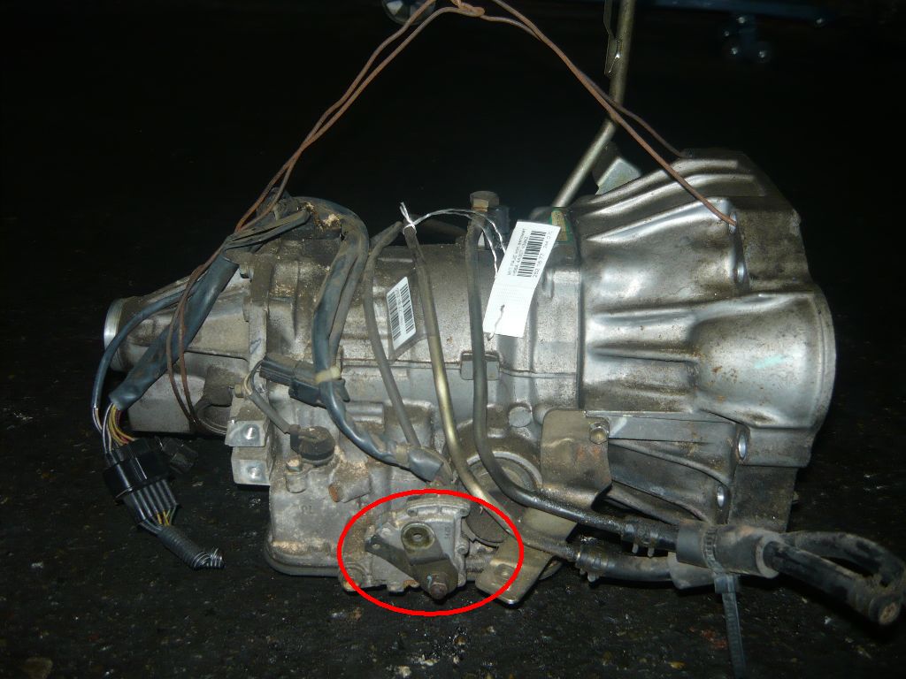

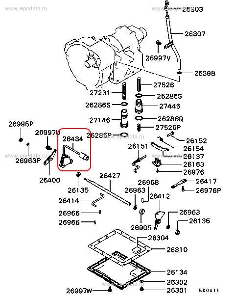

Lyksa
Нашел информацию на дроме. Там эту штуковину зовут ингибитором.
Как пишут, находится на коробке. Очень хорошо виден из ямы (на эстакаде), если встать лицом по ходу машины, будет С ПРАВОЙ СТОРОНЫ КОРОБКИ. В салоне ничего разбирать не надо.
Ингибитор надо разобрать и почистить, возможно туда попала вода и бегунок примерз к контактной площадке.
http://mitsubishi.epcdata.ru/pajero_jun ... 5370,5374/
ViRuZzz
Точно, вот тут
ViRuZzz
Точно, вот тут
