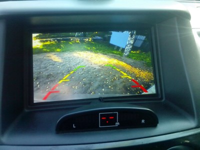

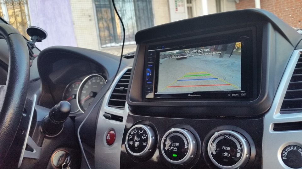

Всё встало,пилить не пришлось.Усилие пришлось приложить.Прокладку не делал оставил до весны,думаю тупо герметиком промазать.Так на старой камере было.softaa писал(а): Слушай, а у тебя камера нормально встала, ничего подпиливать не пришлось? Я попробовал тут установить что китайцы прислали, но с наскока не получилось т.к. в штатной крепление немного меньше. И еще - из чего ты делал прокладку на камеру? На штатном фонаре какой то скотч мягкий, а на китайской камере естественно ничего подобного нет.

Камер два варианта,уже 100раз обсуждалось это не правильная камера,хотя тоже от грандиса... http://www.aliexpress.com/snapshot/6185 ... 0629165766 это правильная камера и тоже от грандиса,только 2008 г.в.,вот такую и надо заказывать,влетает как и штатный фонарь подсветки http://ru.aliexpress.com/item/1030-came ... 58226.html
Различия очевидны.В место резинки как у штатной,я наклеил скочь двухсторонний,просто с одной стороны которая к кузову,ленту защитную отдерать не стал,всё легло плотно.

Блин у меня вроде правильная но все равно пришлось уголки чуть подпилить, а то ни как засунуть не мог.

Типа центровочных пластинок наверно.Да главное чтоб правильную купить,иначе точно пилить пол дня надо будет

Да там какие то по бокам пластины были, они мешали, голову сломал, 5 раз проверил, вроде та. А не лезит)
Потом их подпилил и залезла. Только она чуток в лево право гулять стала. Но я её все равно на герметик приклеил, чтобы туда вода не лезла.

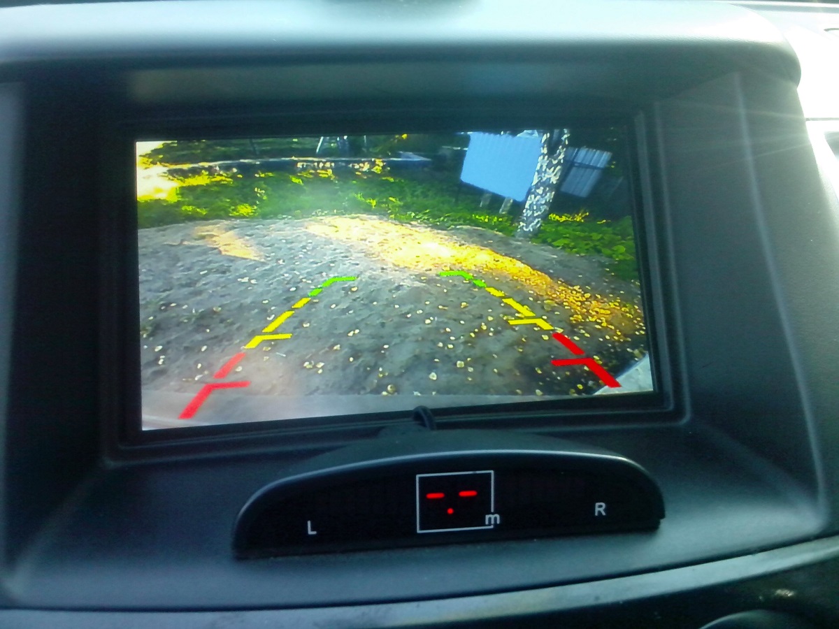

Спилил многовато,у меня тоже чуток ходит
Всё руки не доходят развернуть и приклеить.Вот сдвинута не много,по бамперу видно и шкале красной

У меня тоже бампер немного видно в одном месте) Потеплеет исправлю)

Это я уже проходил, первая камера пришла неправильная. Вторая то что нужно, но немного подпилить придётся.drozd272 писал(а):Камер два варианта,уже 100раз обсуждалось это не правильная камера,хотя тоже от грандиса... http://www.aliexpress.com/snapshot/6185 ... 0629165766 это правильная камера и тоже от грандиса,только 2008 г.в.,вот такую и надо заказывать,влетает как и штатный фонарь подсветки http://ru.aliexpress.com/item/1030-came ... 58226.html

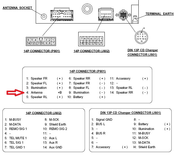

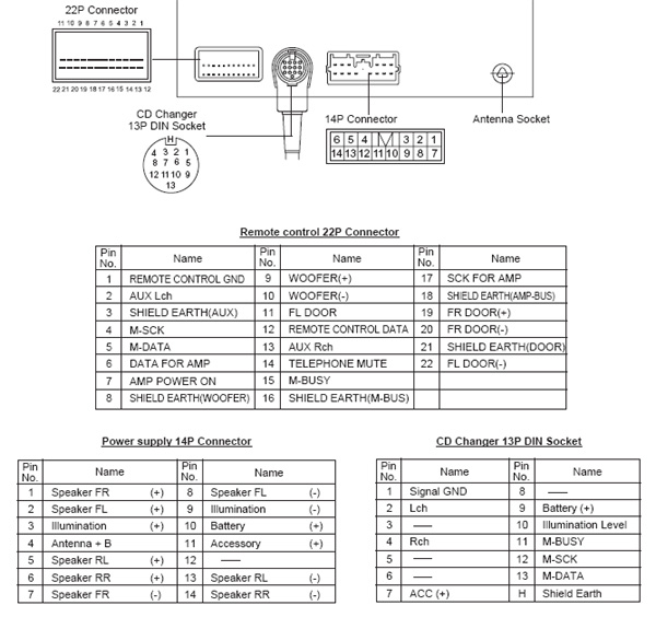

на RedPower 18239 на 12 пине на писано ANT 12V подключил его к розовому на фишке. По распиновке питане антены

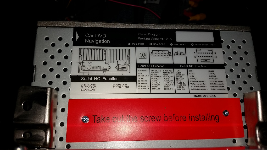

Розовый штатный проводок идёт для активации штатной антенны,это факт.Я думал в новой проводке с новым БК с 2010 года его заменили на другой цвет,а нет оставили тот же цвет,что был и на синем БК.Я по моему не фотал эту схему на S150,надо будет посмотреть этикетку на своей.

Во во.То же в сторону по бамперу сдвинута.Хотя и не пилил.Один в один.drozd272 писал(а):Спилил многовато,у меня тоже чуток ходитВсё руки не доходят развернуть и приклеить.Вот сдвинута не много,по бамперу видно и шкале красной

Для штатной антенны идёт отдельный провод, который не входит ни в один из разъёмов? Если так то я точно его не подцепил. Если же он какой либо фишка подключен то у меня тоже подключен. Давно бы снял и посмотрел, но на улице не май месяц:-)drozd272 писал(а):Розовый штатный проводок идёт для активации штатной антенны,это факт.Я думал в новой проводке с новым БК с 2010 года его заменили на другой цвет,а нет оставили тот же цвет,что был и на синем БК.Я по моему не фотал эту схему на S150,надо будет посмотреть этикетку на своей.

На фишке он! Розовый! Писали же!

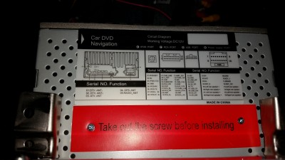

Чё та я не врублюсь,это схема и разъёмы штатной магнитолы,правильно?
