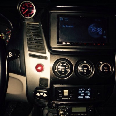

Мужики, а кто подскажет где правильнее мерять температу Акпп? Спрашиваю потому что хочу поставить дополнительный датчик и вывести отдельный показометор. А вот куда лучше врезать его , в поддон или в магистраль охлаждения?

В магистраль выхода. В прочем и на заводе так стоит, только внутри.sanches86 писал(а):Мужики, а кто подскажет где правильнее мерять температу Акпп? Спрашиваю потому что хочу поставить дополнительный датчик и вывести отдельный показометор. А вот куда лучше врезать его , в поддон или в магистраль охлаждения?

Какой показометр? Обычно тюнинговые масляные датчики, шкала начинается с 50 грsanches86 писал(а):Мужики, а кто подскажет где правильнее мерять температу Акпп? Спрашиваю потому что хочу поставить дополнительный датчик и вывести отдельный показометор. А вот куда лучше врезать его , в поддон или в магистраль охлаждения?
У мну врезан на выходе перед теплообменником. Разница температур от штатного датчика в зависимости от условий движения, чаще на выходе горячей на 10-15гр
А у тебя как врезан, есть где посмотреть?

Не могу фотки найти, вот только с разницей температурsanches86 писал(а): А у тебя как врезан, есть где посмотреть?
Вкратце; тройник 1/2, , токарь выточил 2 штуцера под штатный шланг и переходник для датчика t
Место врезки возле радиатора ож, до теплообменника , вырезал участок патрубка и вставил тройник
- Вложения
- image.jpeg (52.94 КБ) 1074 просмотра

Ну я впринципе так же и планировал.Mark69 писал(а): Вкратце; тройник 1/2, , токарь выточил 2 штуцера под штатный шланг и переходник для датчика t
