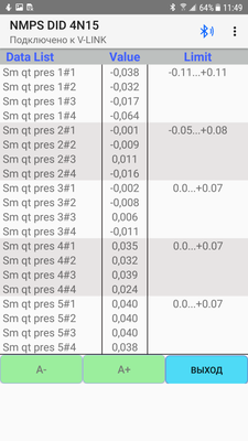

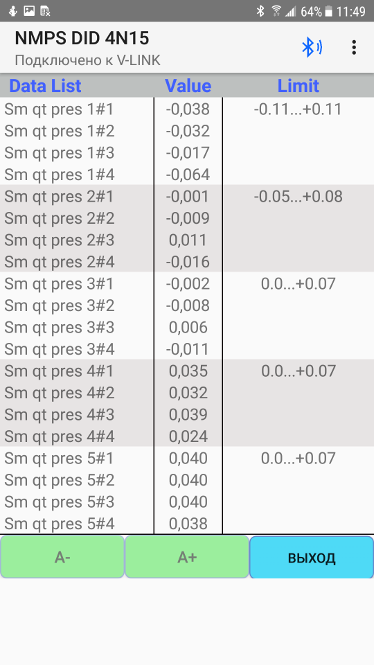

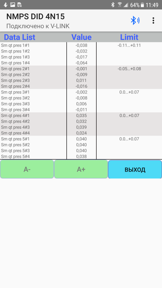

cintakc, во вложении скрины 4n15 с лимитами от другого двигателя

Re: ELM 327
это же все я делаю на эмуляторе, для отладки меняю разные параметры и мне не важно что там выставлено,
на скриншотах могут быть не соответствия

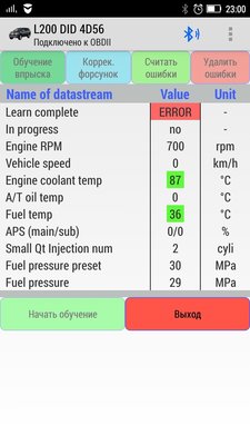

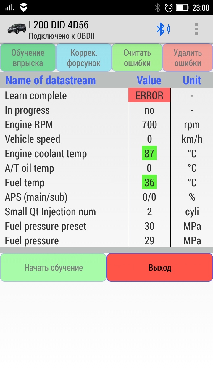

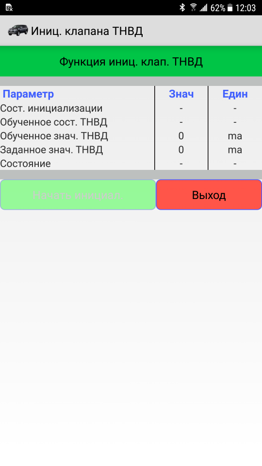

Здравствуйте.
Установил сегодня программу NMPS Diag, не можем разобраться, почему не проходит обучение форсунок малому впрыску.
Автомобиль Л200 2007 года двигатель 4D56 Заводская прошивка.

Re: ELM 327
условия обучение читали, все пункты выполнены?
выложите логи обучения, я посмотрю, а лучше все папку NMPS Diag с логами в виде архива
инициализация считается завершенной, когда в графе "состояние" появится сообщение "завершено"

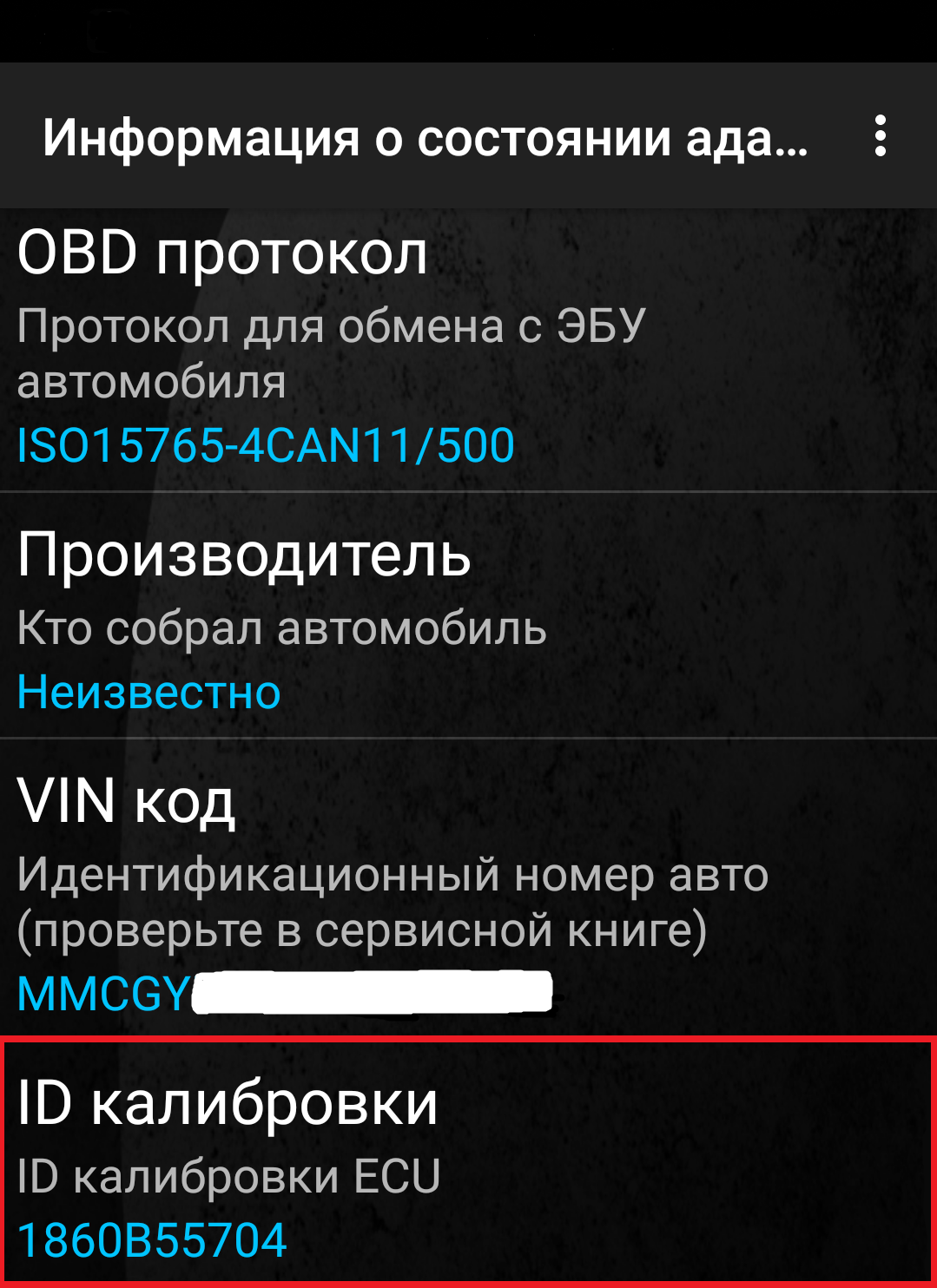

Как вариант, в меню информация об автомобиле, можно добавить еще ID калибровки ECUcintakc писал(а):добавил пробег и подправил кое-что в новой версии
Для более полной информации))

Владимир-Ул, посмотрел ваши логи, клапан ТНВД у вас не инициализирован, возможно из-за этого не проходит обучение
выдает ошибку по несоблюдению условий обучения, пробег не поддерживается вашим блоком почему-то, нужно смотреть
вы читали условия для обучение, в случае неудачного обучения, повторное обучение начинать после выключения зажигания на 30 сек
вы так делали?
вы так делали?

Благодарю . По незнанию инициализировал клапан ТНВД на заведенном а/м . Не могу найти условия инициализации клапана ТНВД. Если не трудно подскажите . Форсунки пробовал обучать с полным соблюдением условий .cintakc писал(а):Владимир-Ул, посмотрел ваши логи, клапан ТНВД у вас не инициализирован, возможно из-за этого не проходит обучение

Так у тебя на скринах температура АТФ = 0 градВладимир-Ул писал(а):Здравствуйте.

А что это означает ? У меня механика .krokodil594 писал(а):Так у тебя на скринах температура АТФ = 0 градВладимир-Ул писал(а):Здравствуйте.

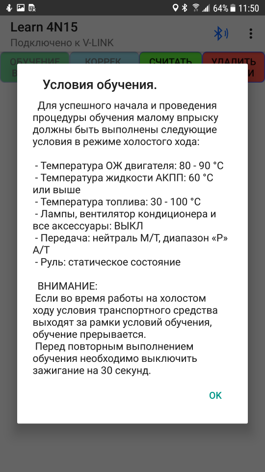

Владимир-Ул, условия для инициализации клапана
http://pajero4x4.ru/bbs/phpBB2/viewtopi ... 7#p2436697
скорее всего вы начали обучение клапана при температуре топлива менее 30 градусов
на механике температуру акпп будет показывать ноль

Если механика - то все нормально.Владимир-Ул писал(а):А что это означает ? У меня механика .krokodil594 писал(а):Так у тебя на скринах температура АТФ = 0 градВладимир-Ул писал(а):Здравствуйте.
Почитай внимательно условия для запуска обучения, там же в программе.
Может какие-то потребители были включены, например кондей с печкой или фары горели.
