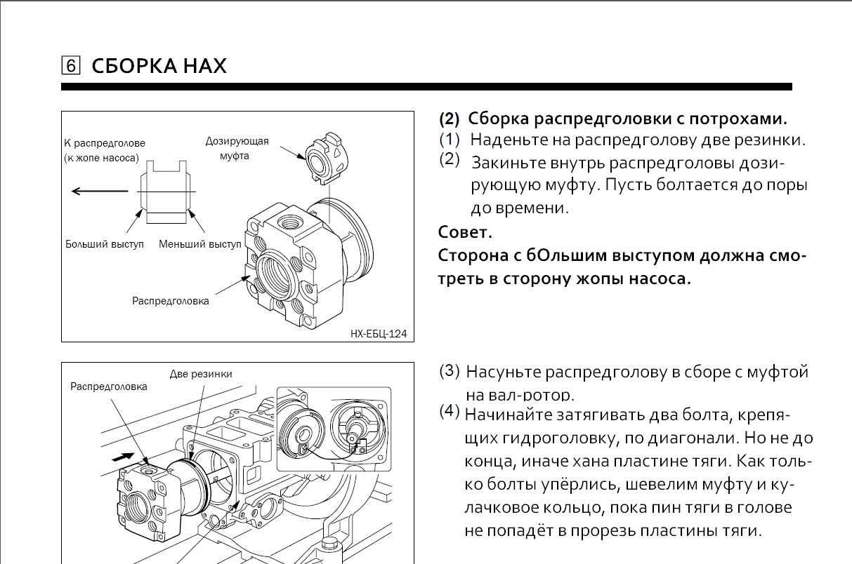

Всем форумчанам добрый день . Пришел момент сбора насоса . Но есть один не решенный вопрос нужна ваша помощь . Как правильно установить дозирующее кольцо на вал ротора . Треугольники должны совпадать или нет может должны смотреть в разные стороны или должны быть перевернутыми в одном направлении или перевернутыми но смотреть в разные стороны . Может может кто подсказать или где можно посмотреть схемку какую ни будь . Заранее спасибо

Спасибо за схему 2 варианта убралось из 4 . а как на счет треугольников , должны резаться или по на по направлению то есть где низ а где верх доз кольца?

Делайте, как на схеме. Если соберёте неправильно, двигатель тупо не запустится.
Продольным пазом вниз, чтобы в него вошёл пин цапфы. Второй пин должен при сборке войти в паз пластины тяги. Если не попадёте, пластина тяги (которая с буковкой), сломается. А стоит она от $60.

да был уже опыт поломки этой пластины когда собирал насос года 2 назад долго ее ждал спасибо что напомнили и схему посмотрел повнимательней разобрался . Надеюсь все заработает отправлял сам ротор на восстановление пришел теперь вот буду собирать своими силами надеюсь насос будет работать.
