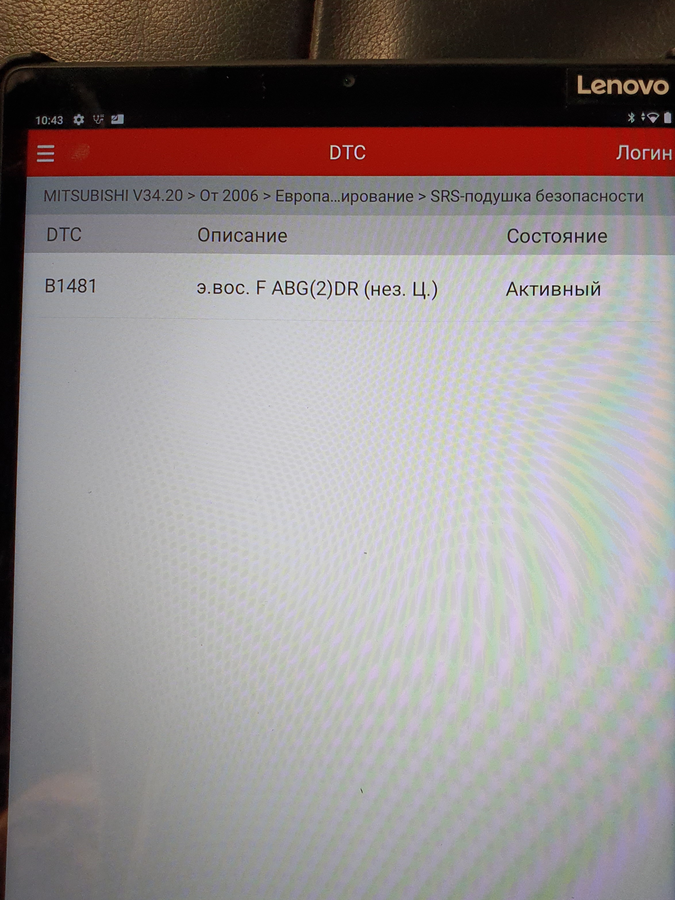

Загорелась лампа подушки , в сервисе подключили сканер и дало вот эту ошибку ,фото закину.
Мастер говорит на руле впереди если разобрать то там типа пружинки или что то типа такого вроде.Точно не помню.Ее нужно поменять.
Друзья вопрос- почему лампа загорелась, в чем может быть причина и точно что нужно руль открыть и внутри что то поменять??
Это долгий процесс?

Под рулëм. Спиральный провод называется, делов на 15мин
