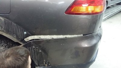

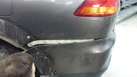

Может подскажет кто каталожные номера белой детали на фото и как она правильно называется. Также номер подкрылка родного который крепится к заднему брызговику и идет вверх к арке?

6410A797 - левый
6410A798 - правый
Кронштейны крепления заднего бампера.
5370B121 - левый
5370B122 - правый
Это подкрылки
