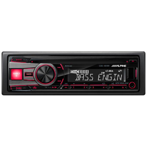

парни, не кидайте помидорами, вопрос:
хочу поставить себе 1дин магнитолу вместо штатной.
ставить буду Alpine CDE-181RR
подскажите, какой ISO переходник докупить?
читал , что есть разница в переходниках до 2006 года и после 2006.
ЗАРАНЕЕ ВСЕМ БЛАГОДАРЕН !
