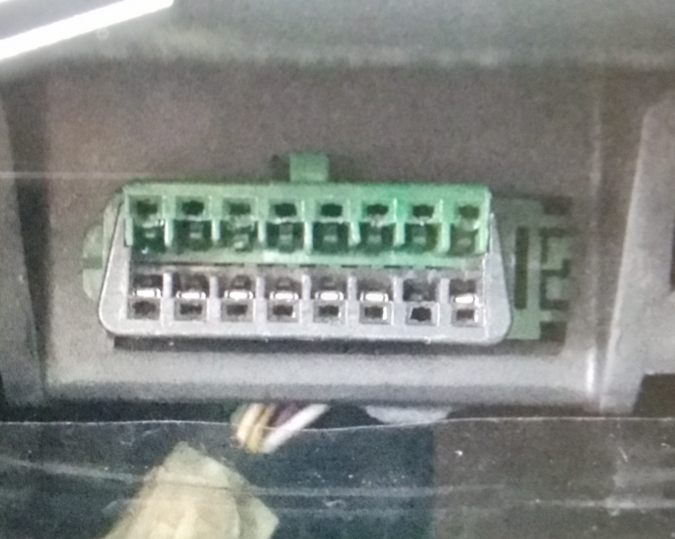

cintakc
Сообщения: 1189
Зарегистрирован: 15 янв 2015, 15:25
Мой автомобиль(и):: Toyota
Откуда: Спб
Благодарил (а): 114 раз
Поблагодарили: 406 раз
Re: ELM 327
Сообщение cintakc »
да нет, просто сам разъем, со стороны куда вставляется адаптер
вот пример плохого контакта в разъеме ОБД2 авто

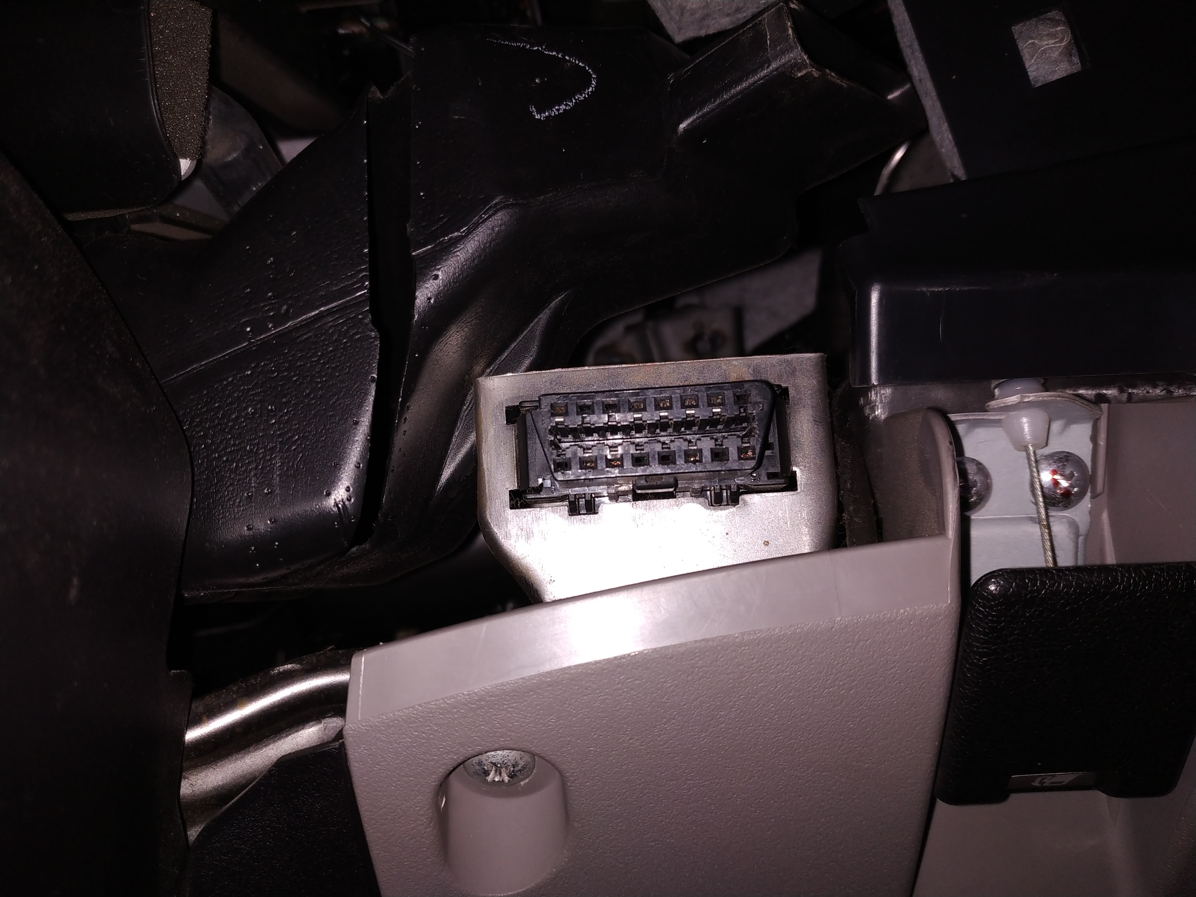

lmsnn
Сообщения: 66
Зарегистрирован: 23 мар 2018, 11:37
Мой автомобиль(и):: Mitsubishi pajero sport (NMPS)
Откуда: НН
Благодарил (а): 34 раза
Re: ELM 327
Сообщение lmsnn »
Фото разъема
cintakc
Сообщения: 1189
Откуда: Спб
Re: ELM 327
Сообщение cintakc »
фото не очень, но по моему контакты грязные, неплохо бы почистить, измерьте еще напряжение на к-линии тестером
