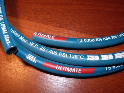

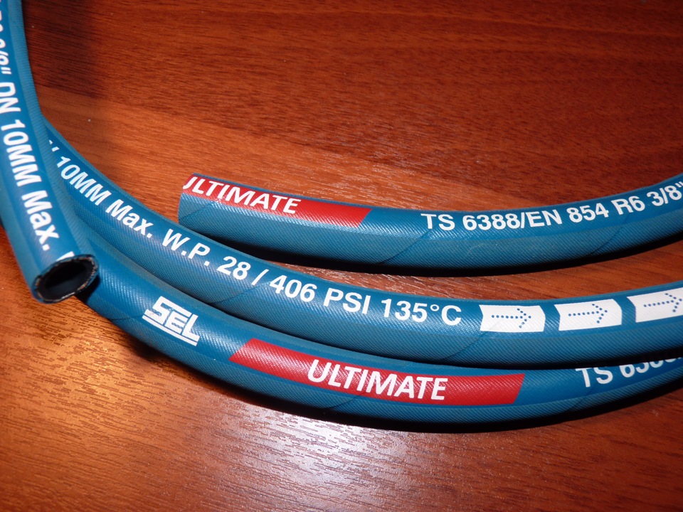

Точно этот, я глядя на ваш пост и обратил на него внимание.Он у вас с родными хомутами стоит?Звонил в Шервуд , могут отправить трансп. компанией.Буду брать. Ебург вроде не маленький,сколько не искал,подходящего так и не нашел.Stork писал(а):такой?
хорошо ведет себя. стоит брать, на 3\8.

Такая же хрень. Зиму стоит семперит TU 40 10мм. но чего то он болтается на трубках, приходится сильно хомуты тянуть, боюсь переборщить.Охота шланг подобрать чтобы родные хомуты поставитьDenisR писал(а):я до сих пор понять не могу какой шланг брать? чтоб не лопнул и не разъело его?

семперит максимум на 90 рассчитан
Рабочая температура: -45°С / +90°С масло: -45°С/ +90°С воздух: -45°С/+70°С
точней везде по разному написано
http://www.leotec.ru/catalog/detail.php ... ON_ID=1068
http://hmcenter.ru/promyshlennye-rukava/mbs/tu40/
http://ladspb.ru/promshlang/rukava_masl ... lang_tu40/
погуглил сеперит вообще не походит !!! инфа с сайта производителя
http://www.semperflex.com/uploads/tx_AS ... 137246.pdf
во первых он Mineral Oil Hose!
и во вторых
Temperature range: -45°C / +90°C; Oil: -45°C /
+90°C; Compressed air: -45°C / +70°C
хотя там же написано Safety factor: 4 : 1
может кто-нибудь прояснить?

Не ну по маслостойкости к семпериту у меня претензий нет. Зиму он отходил,раз в месяц лазил проверять, все ок. Я больше за хомуты боюсь, два раза уже подтягивал.Вот и думаешь или хомут свернётся или шланг передавиться.Заявлено диам.10мм, а на деле все11,5мм. А перед установкой якак только его не истязал на пару с куском шланга откулера ТЛК 200,кстати он у меня стоит.И в масле варил , и в пыль превращал,варил.В бензине уже три месяца лежит, нихрена ему не делается.А вот от тойоты чуть разбух

Шланги Semperit 20 bar TU20 буду контролировать (есть сомнения), хотя продавец уверял, мол все давно ставят без проблем

Стоит уже два года, вроде всё норм.reksona писал(а):Парни, у кого стоит шланг ULTIMATE голубой,как он себя ведёт? Стоит его брать?
