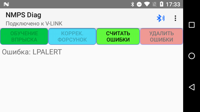

у меня адаптер VGate Icar3 с функцией засыпания, по перечню описания ошибок для ELM327 адаптер за 2 сек до засыпания сообщает такую ошибку "LP ALERT"
сегодня запустил программу NMPS Diag, подключился к адаптеру и не запускаю никаких функций в программе
и точно через некоторое время (не засек правда время) смотрю выскочила такая ошибка, скриншот под спойлером
смотрю на блок питания ток потребления адаптером стал равным нулю, адаптер отключился от питания
