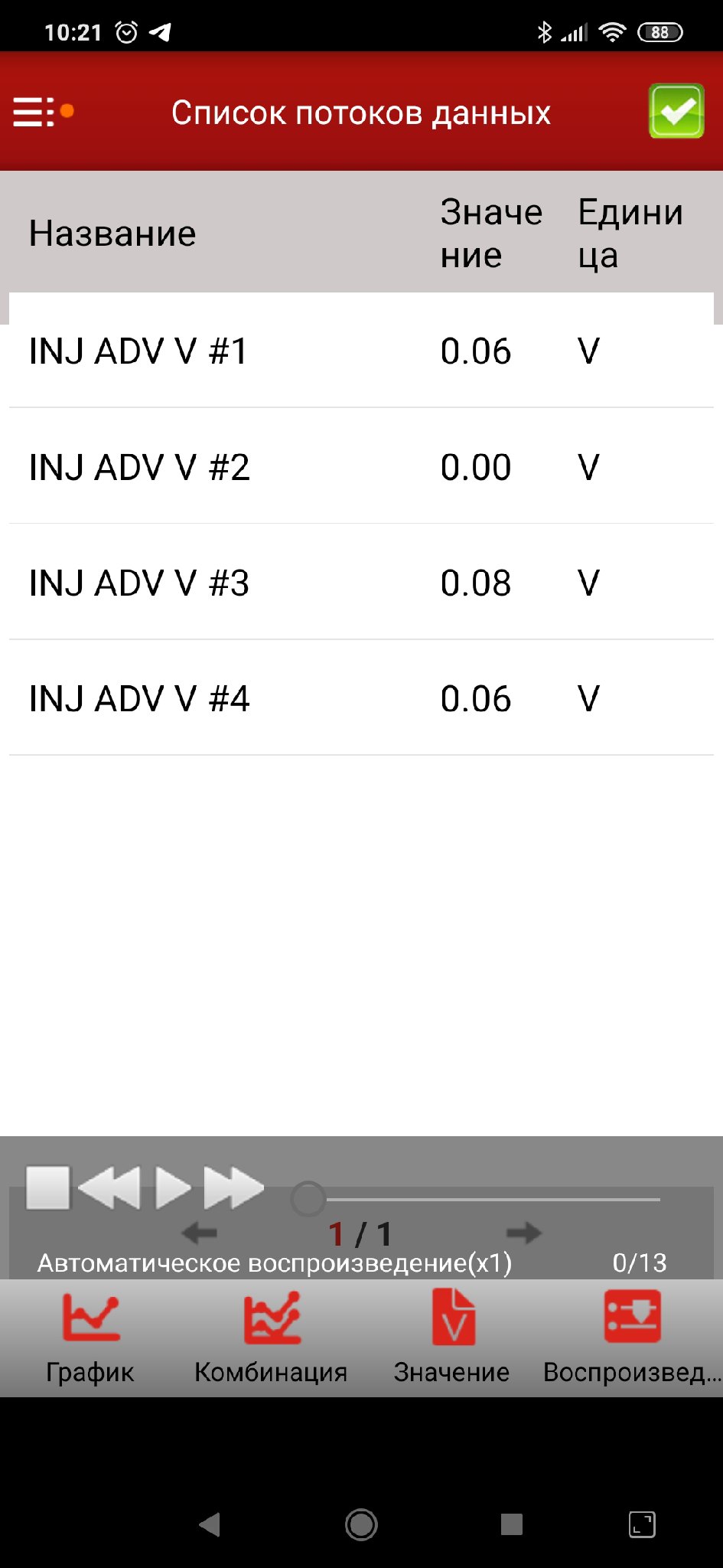

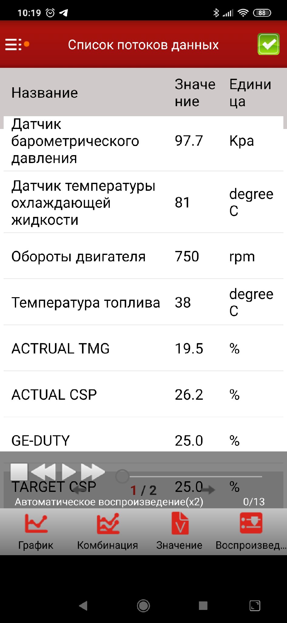

kulikoff_igor
- Сообщения: 32
- Зарегистрирован: 13 фев 2020, 10:12
- Двигатель:: 4m41
- Откуда: Солигорск
Отчет о ремонте ТНВД 4М41 П3
День добрый .
Есть одна проблема может Вы поможете с её решением или подскажете
Сделал себе насос отъездил почти тысяч 20 на нем вроде все хорошо
сейчас похолодало и начало меня напрягать что на холодную он дымит что паровоз и подстукивает
прочитал и посмотрел видео и сравнивая с показаниями сканера понял что форсунка 3-го цилинтра плохая и 4-го на подходе т.к. корректировка была 0,12 и 0,06 соответственно
купил 4 бу форсонки завез на проверку мне их проверили сказали норм.
Ну я вот поменял две форсунки и стало все отлично работает тихо не дымит.
И вот прошло 2 недели и сейчас при работе на холодную он дико начинает подстукивать ехать просто рука не подымается но как только подгазанешь пару раз до 3-х тысяч клубок черного дыма и все стихает.
Машинка начинает работать идеально по слуху .
Данные по сканеру прилагаю
Сейчас есть предположение одной из форсунок пришел конец.
По тяге все норм.
Из ошибок в ЭБУ только 51 EGR POS.SNSR (Но у меня заглушен егр) и по показания видно что у меня что-то с атмасферным давлением.
По тяге все норм.
Вы уверены в качественной заглушке EGR? Может она прогорела? Что Вам не нравится в атмосферном давлении?
