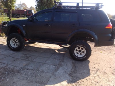

Обновился 556_04 сегодня.
Ну что хочу сказать,теперь действительно вещь.
Та задемпфированнасть педали газа вначале движения, оставшаяся от стока в предыдущей прошивке,ушла.
Тело отягащенное 33" сликами просто начинает ехать без дополнительных подгазовок,бросаешь сцепление и авто идет за педалью,исчезло чувство резинового жгута в газу.Троганье на 2 передаче,о чем на мт резине забыл,влегкую!
Переход между первой и второй передачей выровнялся,при быстром переключении пропал затык,момент ровный, тянуть и крутиться двигатель стал легче.
Особенно порадовала эластичность. Ранее можно было ускориться при 1000 об. на третьей передаче сейчас и 4 держит,трансмиссия не брыкается.Соответственно на бездорожье и при спокойной езде ручку надо будет меньше дергать.
Короче,привыкнув за месяц после лифта к Газелевской посадке по высоте, тяжеловесности колес и изменив привычку спешить,на неспешное передвижение в правом ряду,сегодня был аттракцион догони меня.
Спасибо Игорь FGC,за достойный продукт и Николай Рогачев(Волгоград) исполнение.
