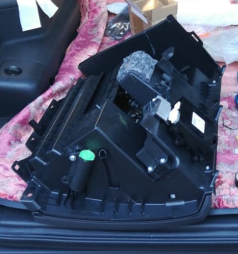

Помогите опознать электронный блок. Крепиться к бардачку. Машина митсубиси паджеро 4. Спасибо.

Номер то есть? Какой нибудь can конвертор или блютуз модуль.

Номера нет. Есть только представленное фото.

Видимо очень хочется что-нибудь подключить .. что-нибудь ненужное....))) Ещё это похоже на юсб модуль, либо tpms. что вряд-ли.

Я один вижу наклейку на блоке?
Фото в студию.
