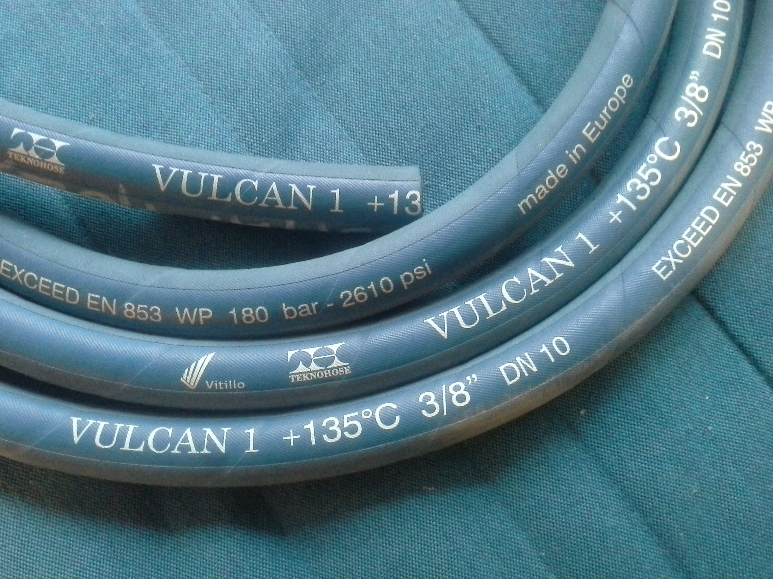

Сегодня был куплен шланг Vulcan, на фото. Есть у кого опыт использования?
В одном месте предложили Рукав промышленный тефлоновый гофр 3/8" 150bar -54-260° Exitflex 1298 руб/м. Рукав промышленный тефлоновый 3/8" 165bar -54-260° Exitflex 399 руб/м - судя по параметрам - с запасом и цена нормальная. Единственно вопрос как тефлоновый шланг обжимать??? Может ещё какие тонкости использования???
