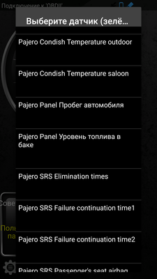

bbudd писал(а):Торг у меня имеется, только не знаю где в нем смотреть, можно поподробнее или ссылку, где это найти.
Пидынужные установите для вашего автомобиля,вся информация есть на 4pda http://4pda.ru/forum/index.php?showtopi ... ry25359467
Вот как выглядит датчик,можете скачать мой архив
Pid1.rar
(152.29 КБ) 59 скачиваний

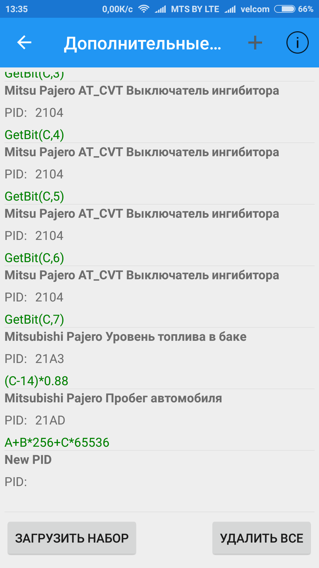

bbudd писал(а):lehsman
:*THANK*:. Попробую разобраться, что дальше сделать со скачеными пидами.
Как добавить дополнительные PIDы?
...Вручную через меню "Управление дополнительными PID"
...Скопировать файл со списком дополнительных параметров в формате *.csv в папку .torque\extendedpids\. Затем выбрать его в меню "Управление дополнительными PID"
Если сTorque - ELM 327 сложно разобраться,
то я вам посоветовал бы лучше cars-scanner, она тоже показывает пробег автомобиляhttp://4pda.ru/forum/index.php?showtopic=885383
Заходите в-настройк-дополнительные датчики- загрузить набор-выбираете Ваш автомобиль.

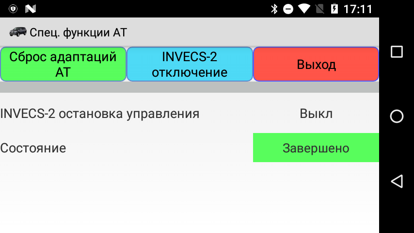

подготовил пару функций, кто готов попробовать на NMPS2 пишите в личку
Dimka-77rus
Сообщения: 111
Зарегистрирован: 03 фев 2014, 05:29
Мой автомобиль(и):: MITSUBISHI PAJERO SPORT
Благодарил (а): 36 раз
Поблагодарили: 13 раз
Re: ELM 327
Сообщение Dimka-77rus »
cintakc писал(а):подготовил пару функций, кто готов попробовать на NMPS2 пишите в личку
Можно чуть подробнее? На счет сброса адаптации понятно, а второе что?

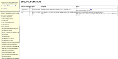

вот описание

cintakc писал(а):вот описание
Я так понял это для отключения "интеллекта" АКПП ? Не будет так называемой адаптации АКПП к водителю?
sn1
Сообщения: 7637
Двигатель:: 4D56+
Откуда: Византийская Империя
Благодарил (а): 309 раз
Поблагодарили: 673 раза
Re: ELM 327
Сообщение sn1 »
Это сброс накопленных данных. Трепанации и ампутации не предполагается.
Сообщения: 57219
Благодарил (а): 1016 раз
Поблагодарили: 4742 раза
Re: ELM 327
Да правильно.
Режим для тестирования, сохраняется до выключения зажигания.
