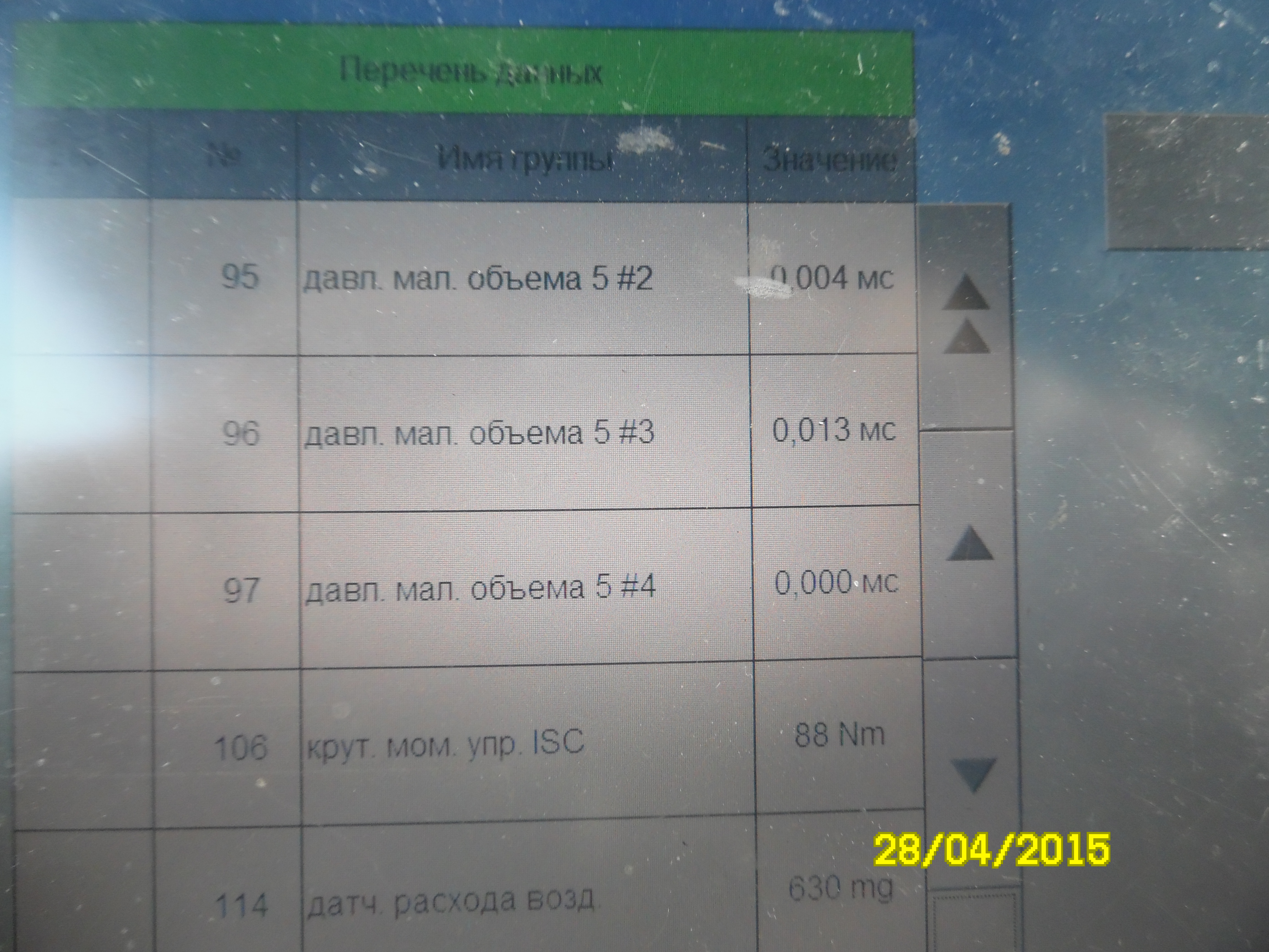

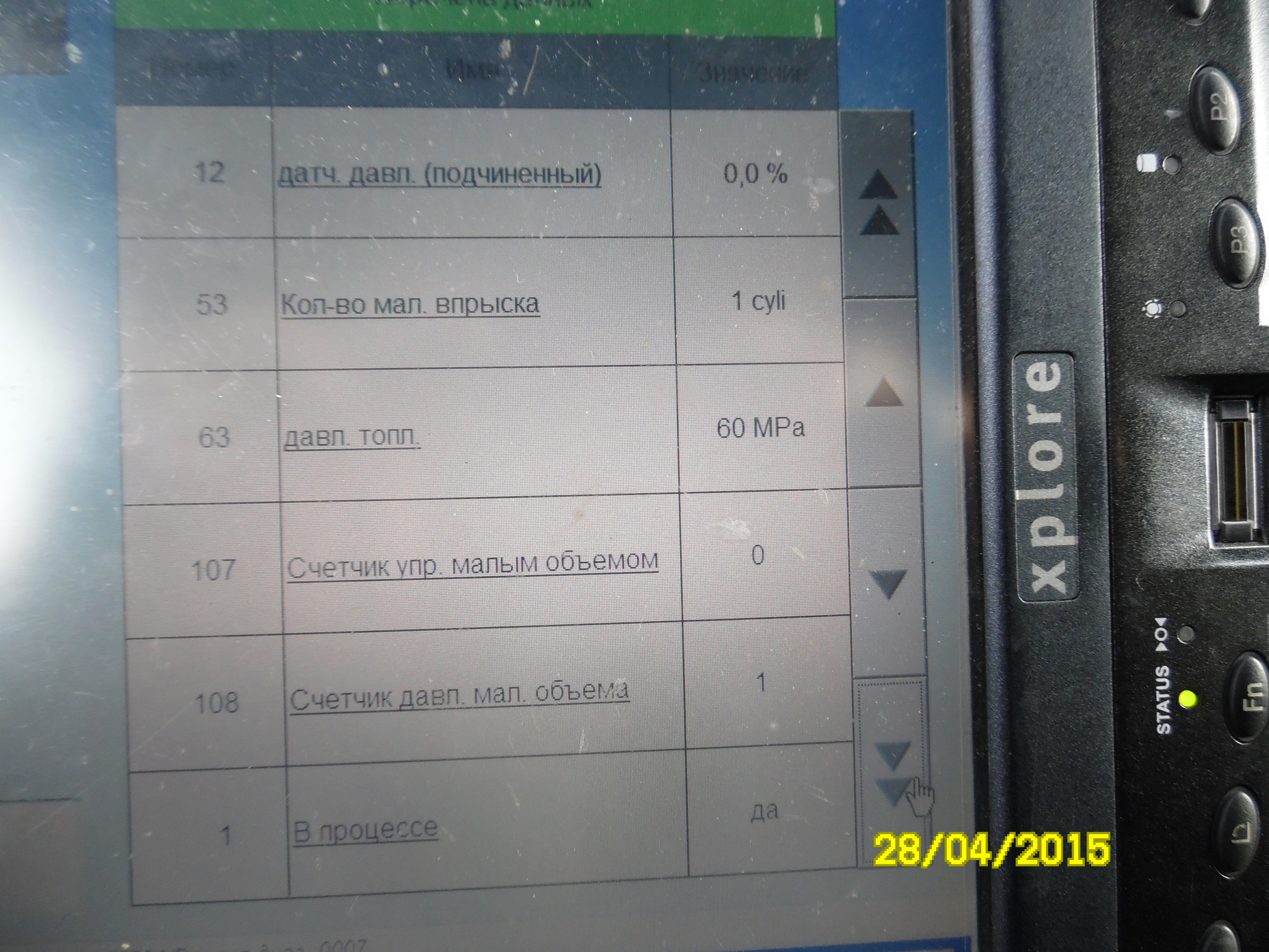

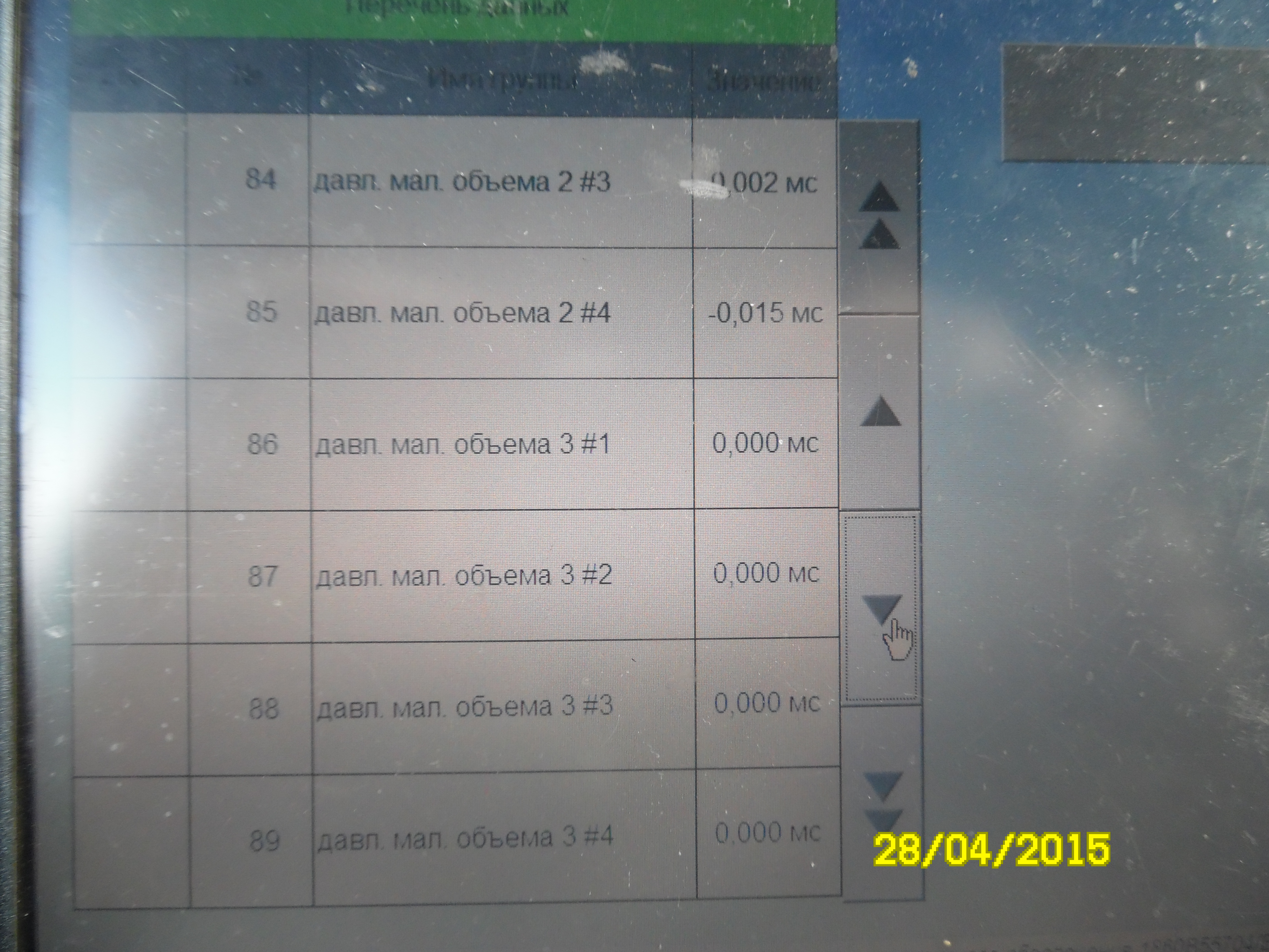

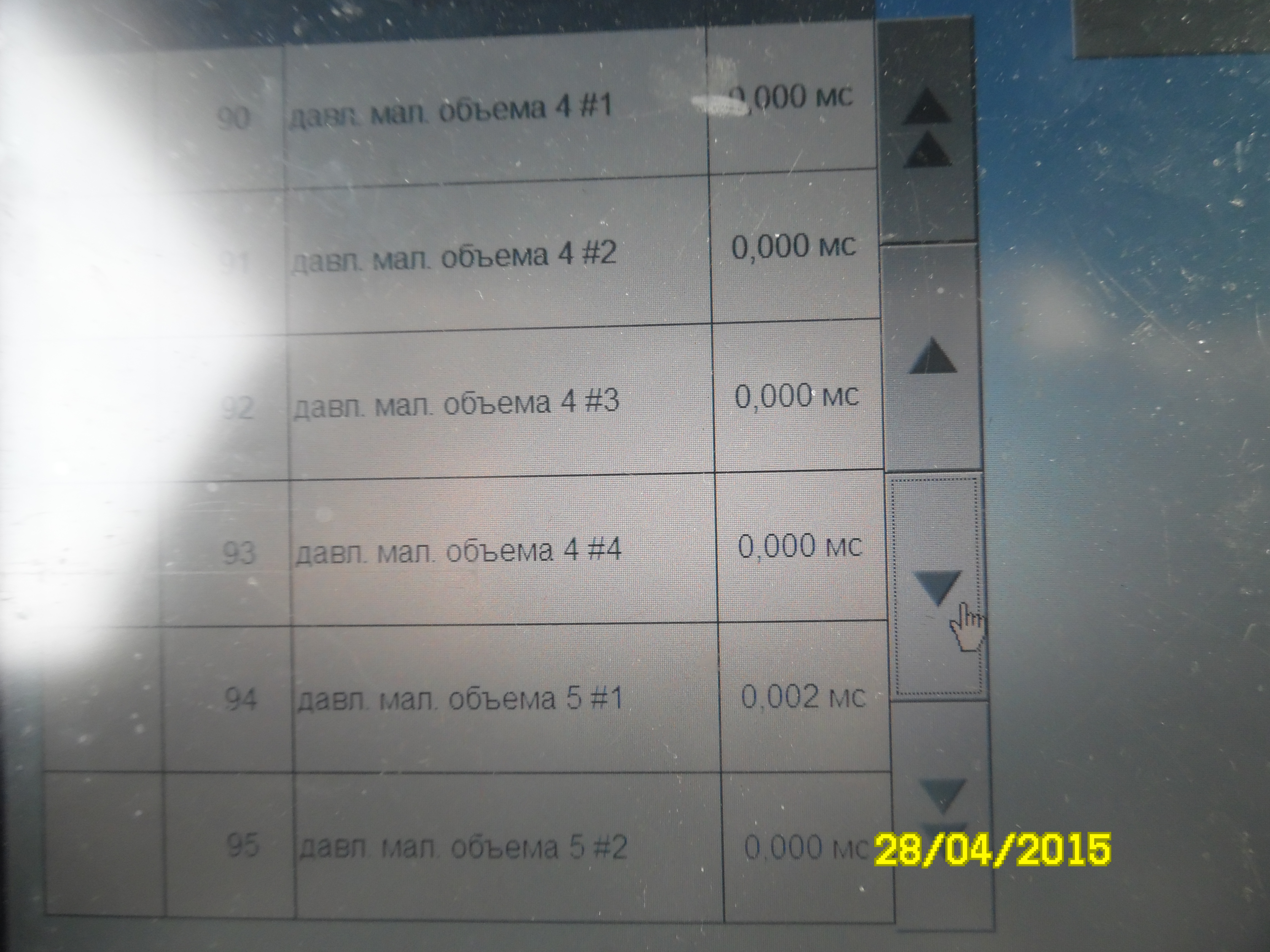

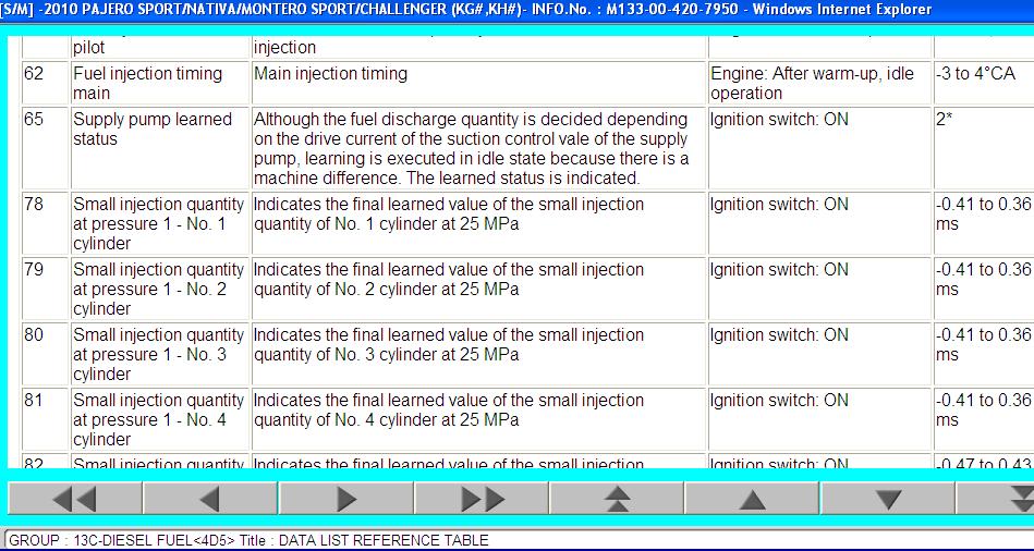

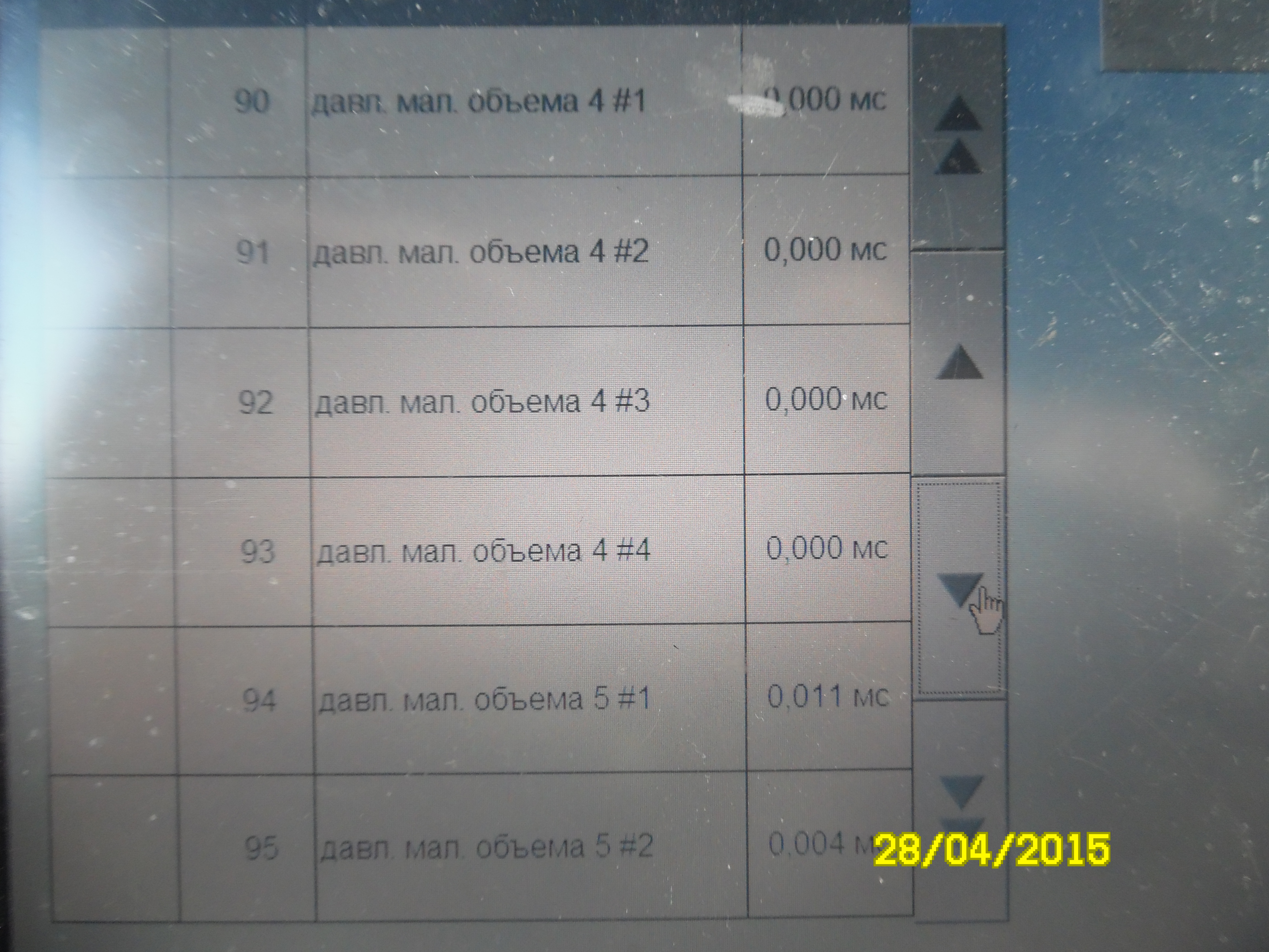

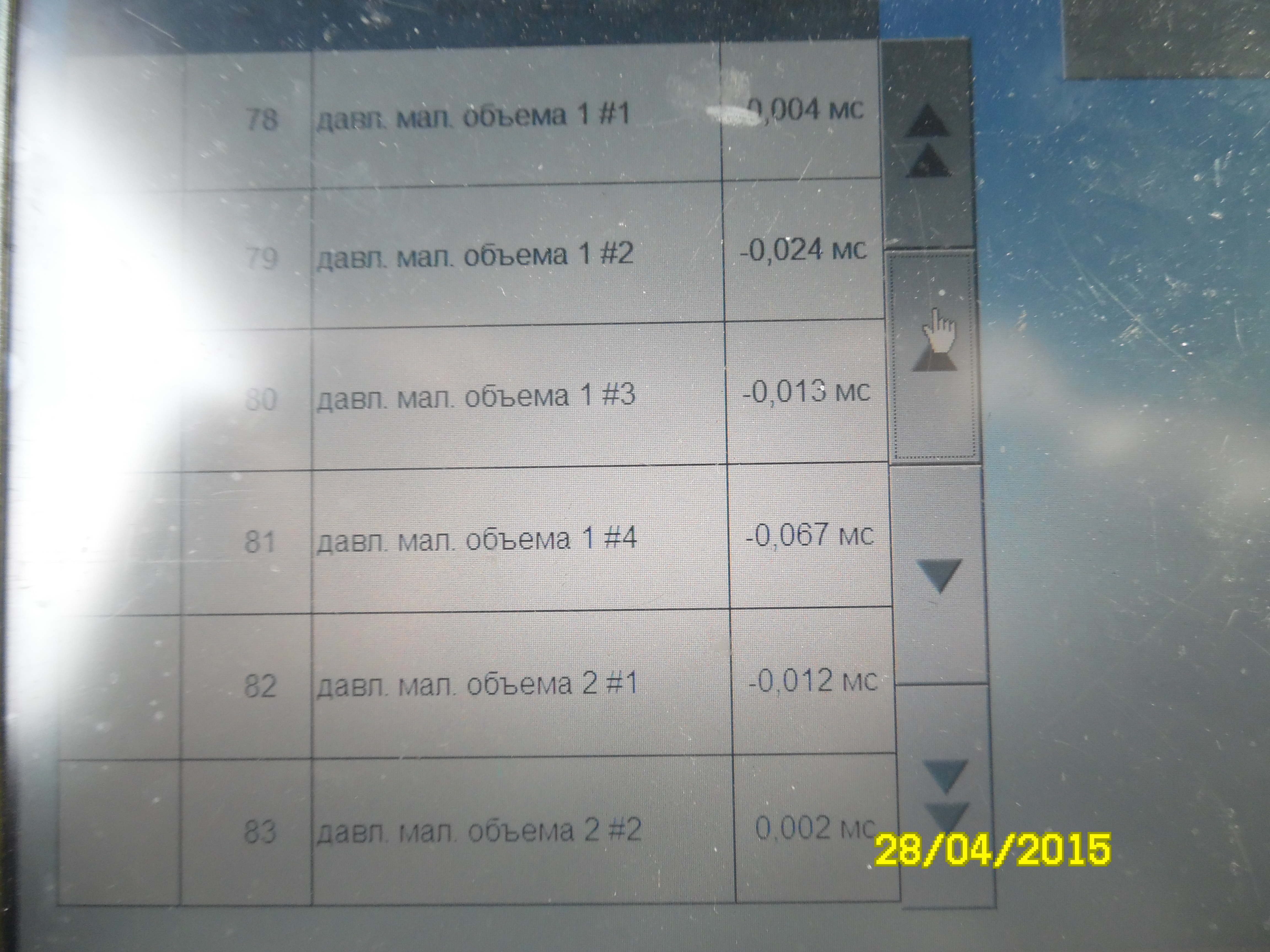

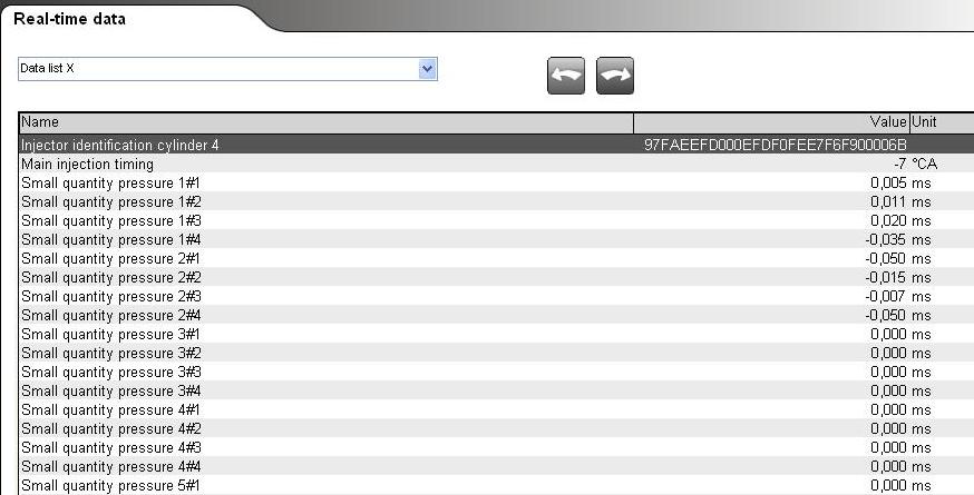

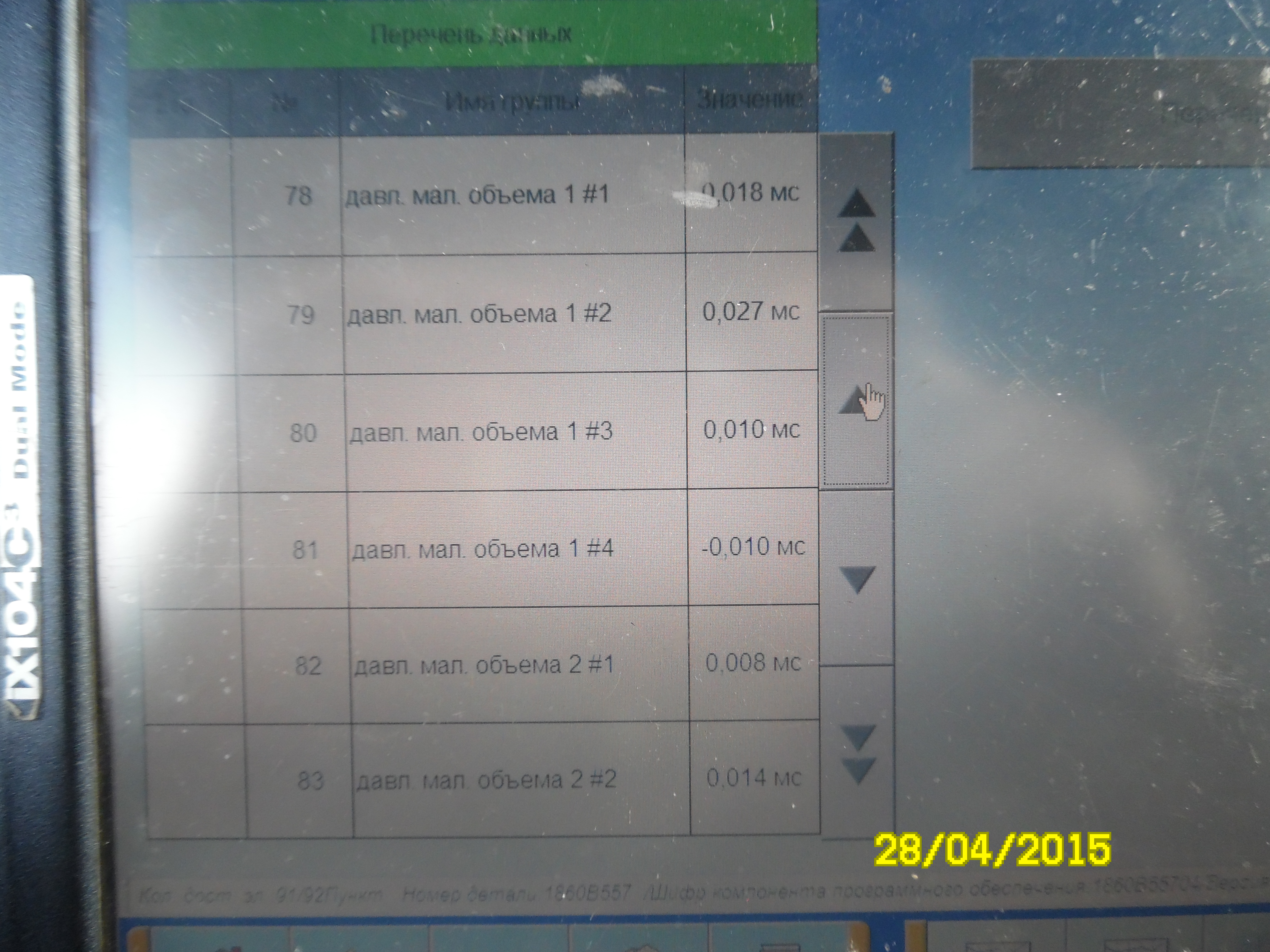

Прошу знающих людей подсказать!
Игорь, Николай, Лукич, Александр, посмотрите пожалуйста data list, после прошивки и проведения обучению малому впрыску, параметры с 78 и ниже, но особенно интересуют параметры с 86 по 97
Там приводятся коррекции по каждому инжектору для пяти давлений топлива
1) 25Мпа
2) 40Мпа
3) 70Мпа
4) 100Мпа
5) 150Мпа
У меня коррекции для 70,100 и 150 Мпа - одни нули. Причем с завода так было всегда на протяжении всей жизни.
Как дела обстоят с этим на 557 компьютере? Также нули высвечиваются или обычно заполненные значения?
Возможно что на 340 софте намерено отключили коррекцию на высоких давлениях... Может частота процессора другая чем на 557 и может времени на выполнение инструкций не хватает...

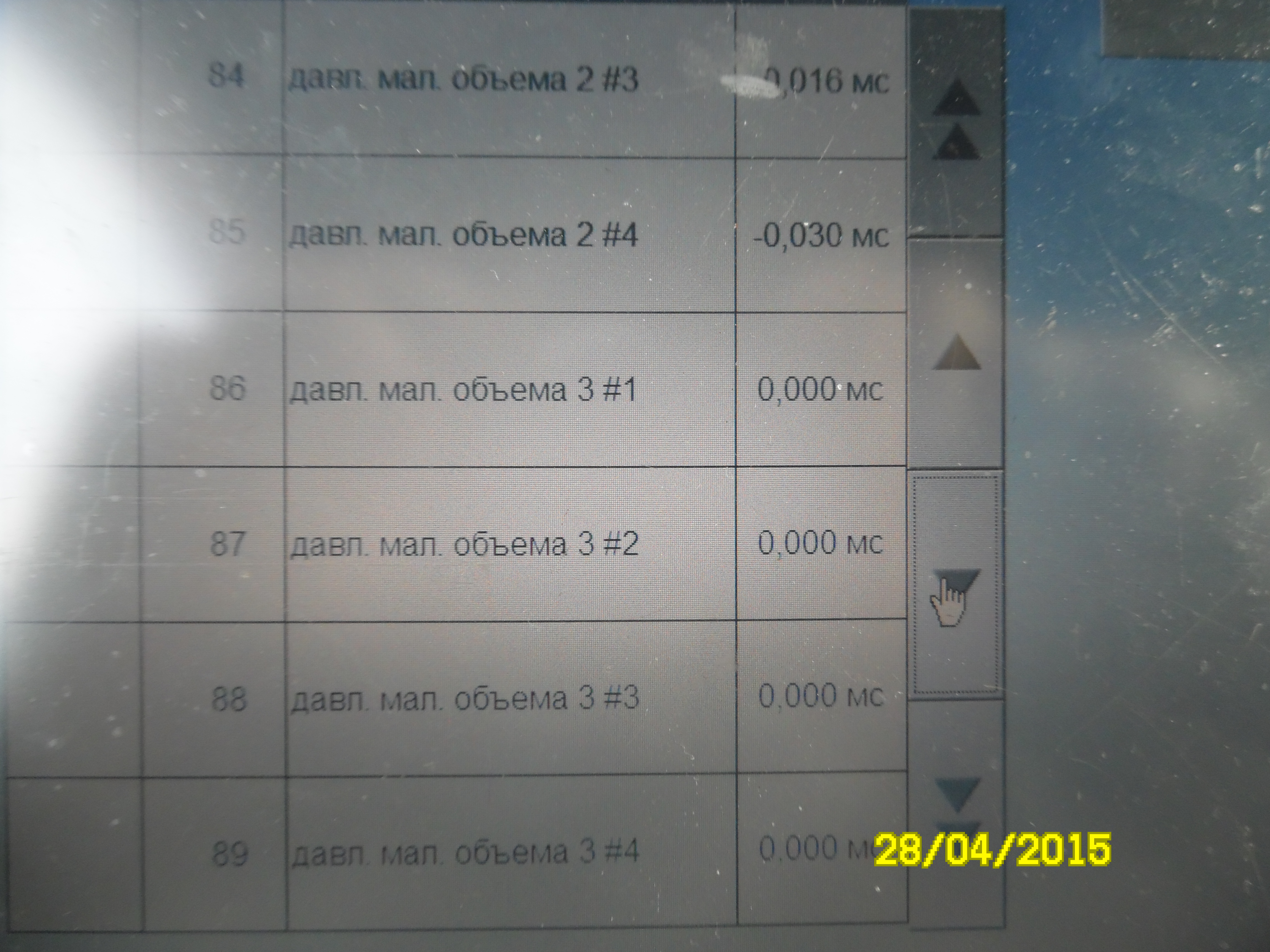

- SNOOPER
- Сообщения: 57512
- Мой автомобиль(и):: NewMPS
- Откуда: 78
- Откуда: Spb
- Благодарил (а): 1024 раза
- Поблагодарили: 4809 раз
Re: прошивка 4d56
Эдик. Как говорится "по просьбе трудящихся"
До обучения малому впрыску. Последний раз делалось давно.

- Lukich111
- Сообщения: 3434
- Зарегистрирован: 16 янв 2011, 18:48
- Двигатель:: Бензин
- Мой автомобиль(и):: H-D Sportster 1200, +-самокатик(был) , 3 моноколеса
- Откуда: С-Петербург
- Откуда: C-Пб-(Мурманск)-
- Благодарил (а): 97 раз
- Поблагодарили: 233 раза
Re: прошивка 4d56
у меня бывает как у Снупера,(параметры ОК) и так, и эдак. обычно я напрягаюсь, если на картах с 3 по 5 одни нули... хотя если косяков больше не нахожу и человек не жалуется, то забиваю.SNOOPER писал(а):После обучения
