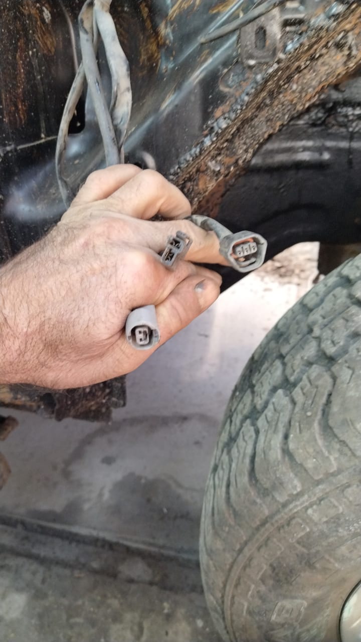

[quote=SNOOPER post_id=2952122 time= user_id=498]
А вообще фотки подцепите)
Антенна все же есть) одна фишка на нее, вторая на повторитель, а третья на что?))
Сообщения: 57504
Поблагодарили: 4805 раз
Отвечу на вопросы по автоэлектрике
Двух контактный с большими фишками - мотор антенны
Серый двух контактный - повторитель
Трёх контактный ХЗ. На ум ничего не приходит.
Может лишнее вытянули.)

Очень похожа на моторчик омывателя фар.
Сообщения: 57504
Саня 57 писал(а): Очень похожа на моторчик омывателя фар.
Что похожа, фишка?
Насос стоит под правой фарой и форма разъёма другая.
