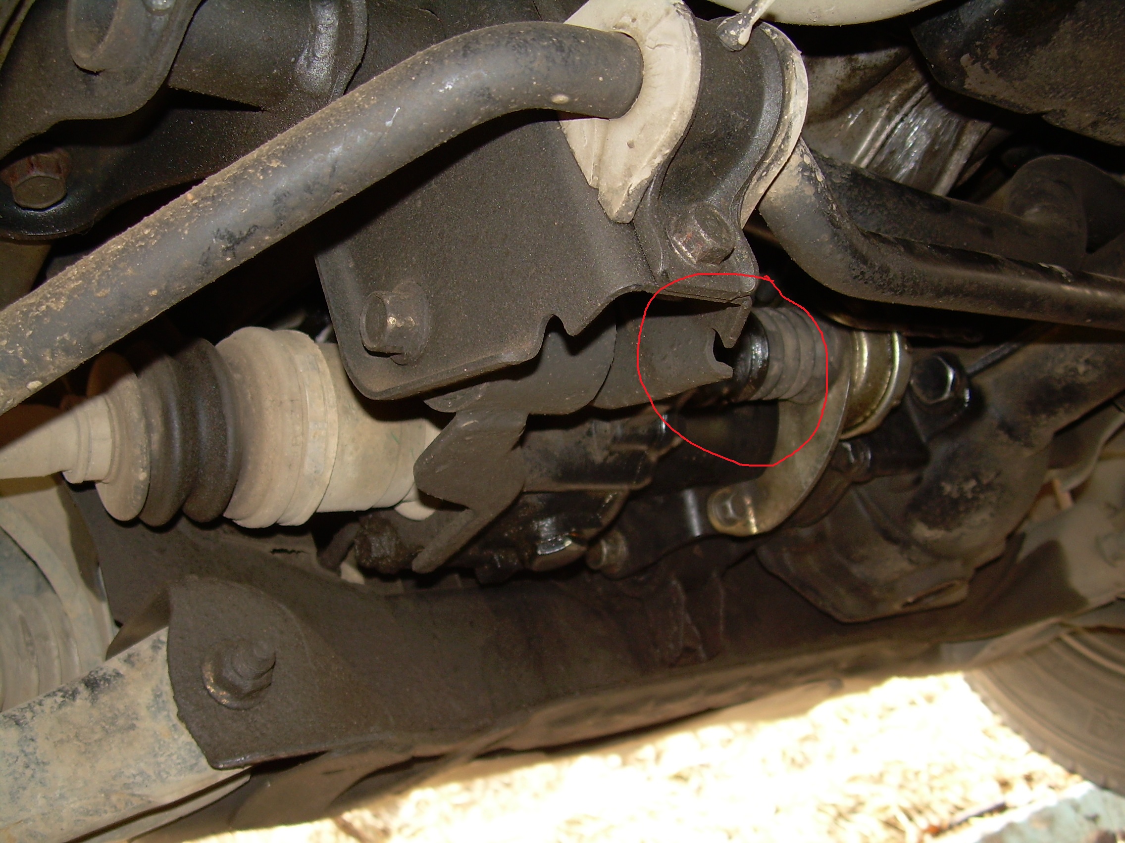

Gameszzz писал(а):Технически,но не бензин,хотя и весьма противно может вонять трансмиссионка что в переднем редукторе залита и сапун которого выведен как раз в этом месте (та трубочка что с колпачком). Надо смотреть уровень в редукторе и проверить его темпер при передвижении
Наконец проверили передний редуктор, масло в норме и по объему и по консистенции. Мастер-коробочник посмотрел на яме потеки от того, что сифонило - по цвету и вязкости похоже скорее на моторное. НО место утечки не нашел. :( Предположил, что некачественно проклеили герметиком поддон. Но как с поддона масло может попасть так высоко и при этом нет даже капель при стоянке на земле?
Машину смотрели после 20 мин движения на 2wd, перегрева редуктора не было.

glazkovo писал(а):.. что сифонило - по цвету и вязкости похоже скорее на моторное. НО место утечки не нашел. :( Предположил, что некачественно проклеили герметиком поддон. Но как с поддона масло может попасть так высоко и при этом нет даже капель при стоянке на земле?
У тебя же еще турбина, может там где брызгает иногда, при определенных оборотах например а потом след высыхает(выгорает) и невидно откуда, , но похоже гадать пока бесполезно, протереть все надо насухо поездить немного и снова смотреть.

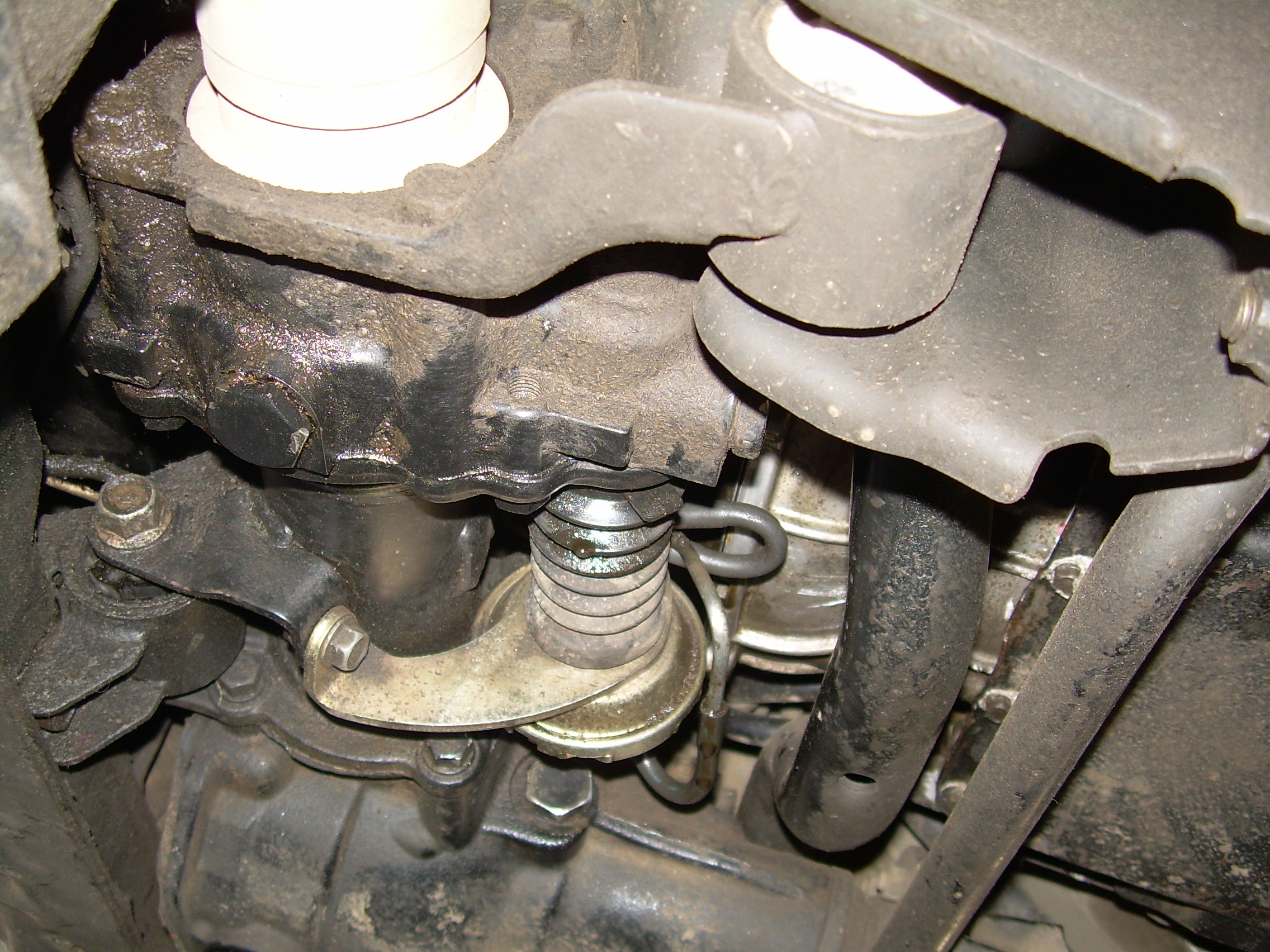

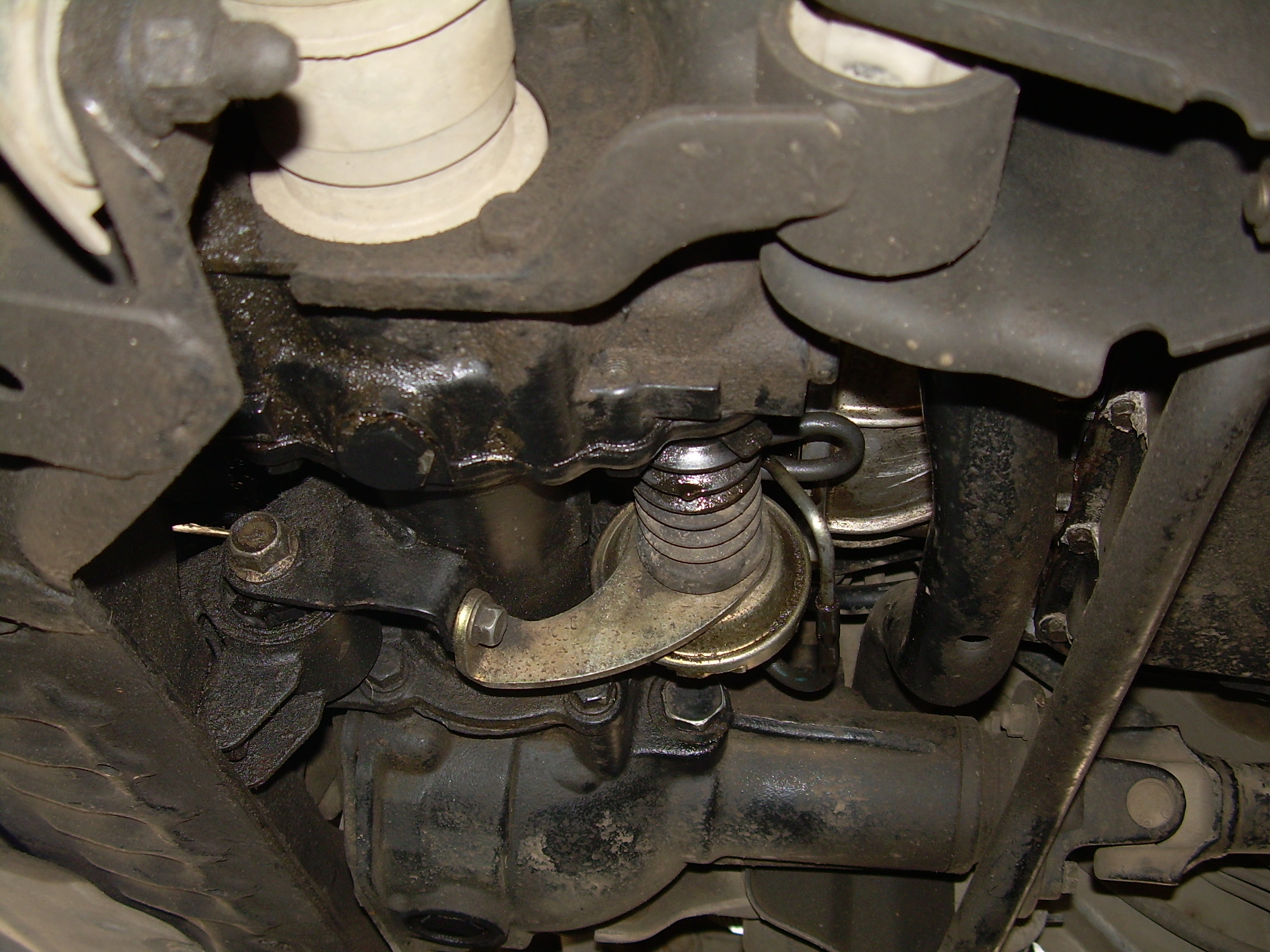

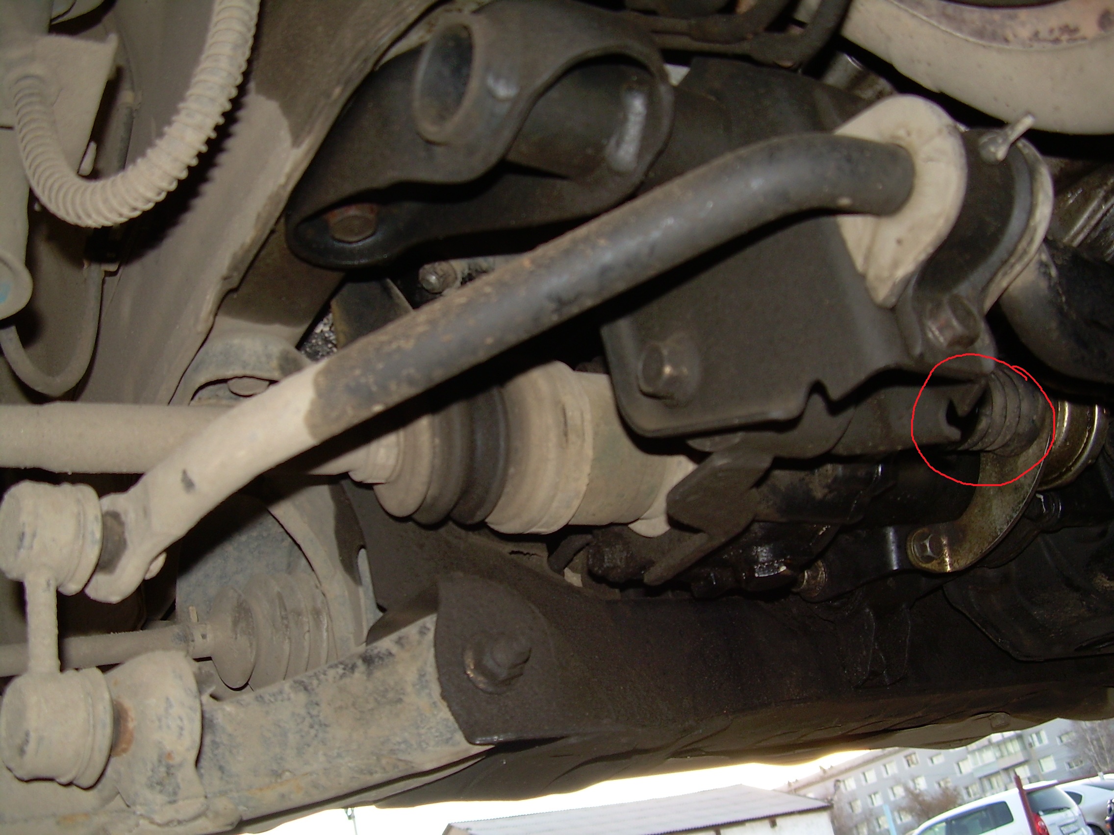

Вот за турбину и боюсь, но вокруг нее следов не видно :(
То, что в районе клапанов и за колесом вытерла насухо еще в воскресенье. Уже 4 дня ничего не проявляется. Вчера, когда мастера смотрели, делали такой тест. Они вытерли насухо (надеюсь, везде) и отправили прокатиться. Правда прокатилась на скорости не больше сорока, из-за плотного потока, но зато под горку и в горку. Заехала снова на яму – сказали что сухо. Вечером по городу намотала около 30 км. Утром на стоянку взяла фотик, увидела такую картину: файл 21
Вечером, вернувшись с работы снова попыталась тоже место заснять. При увеличении видно, что мокрое пятно увеличилось: файл 22
В другом ракурсе видно капли, но цвет меняется от освещения: файлы 23, 24
Без ямы не посмотришь, чего там капает, рука не дотягивается. Буду в выходные искать яму и оптяь протирать и т.д..
И что же такое с машинкой, третий месяц продавливает то там, то тут :(

Похоже на утечку масла с подключайки.
