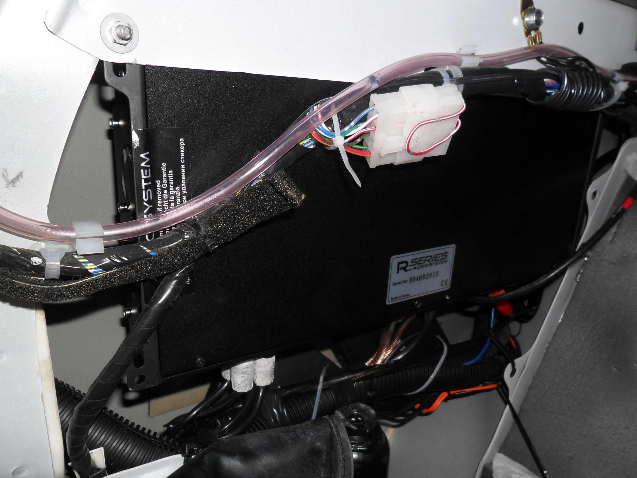

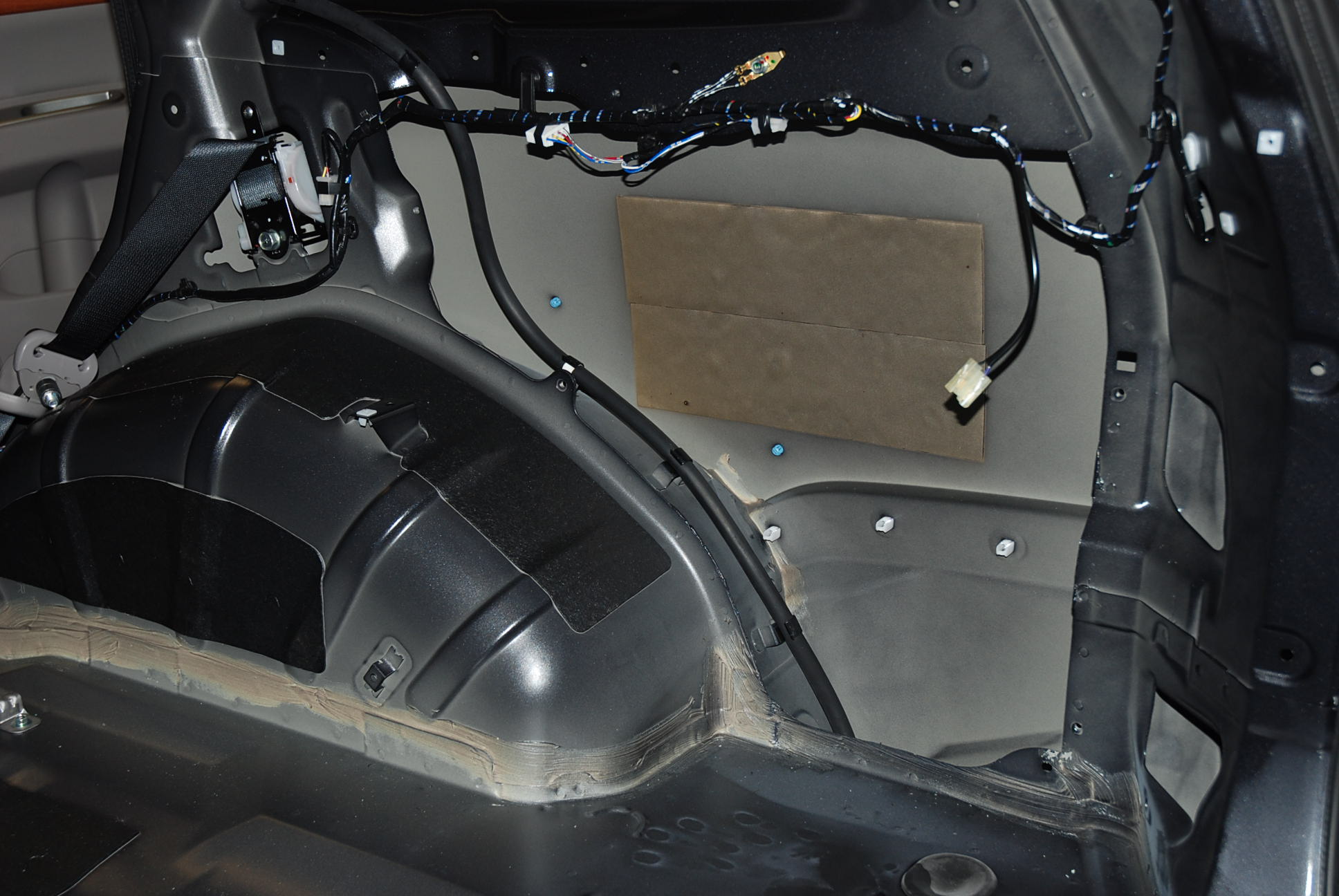

Посоветуйте куда усилок воткнуть большой? Под сиденье водителя не лезет, на спинку заднего ряда из-за трансформера тоже не пойдет. Под пластиком по бокам достаточно места?

За правой боковиной места много. У меня там инвертор стоит. Народ еще умудряется запихивать Беркут-24 с ресивером для системы подкачки колёс.

Вот оно все реализовано...Посоветуйте куда усилок воткнуть большой? Под сиденье водителя не лезет, на спинку заднего ряда из-за трансформера тоже не пойдет. Под пластиком по бокам достаточно места?
http://pajero4x4.ru/bbs/phpBB2/viewtopi ... 81&t=83196

сообщите название вашей комплектации и год выпуска и сразу станет ясно, либо загляните под переднее пассажирское сидение сзади посредине там где патрубок обдува и будет находиться штатный усилительritmmm писал(а):Я вот не пойму.
