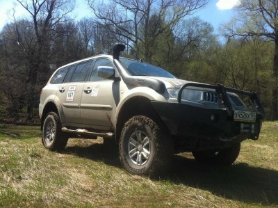

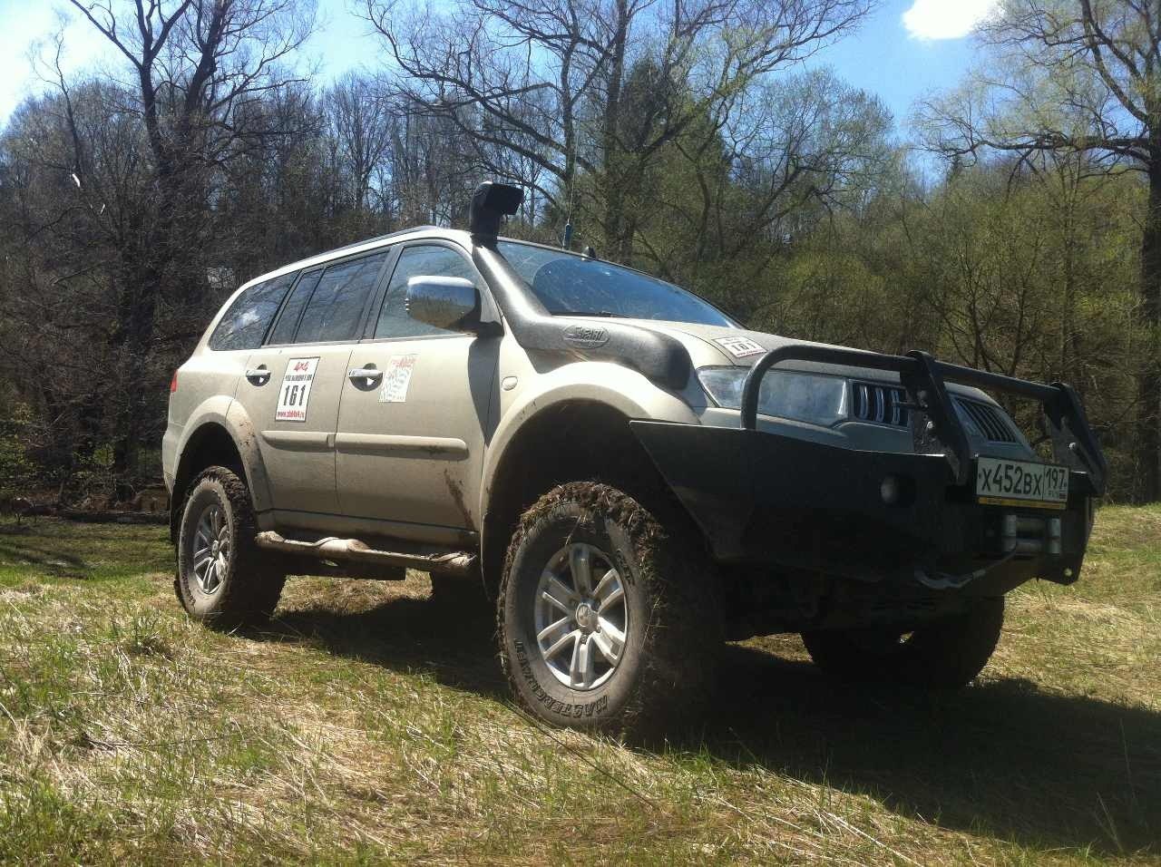

Вот фоточка шноркеля. Встал как литой. Подробности по установке - в паджеро шоп, я не присутствовал при установке.
Из минусов - ооочень сложно менять лампочку ближнего света в правой фаре, так как патрубок шноркеля проходит в упор, а он на герметике. Для замены необходимо рычагом отгибать патрубок и менять лампу. Крайне неудобно, а что делать?)

Дим, я отверткой длинной сдавливаю трубку и меняю лампу. там все быстро, минуты 3. Не пугай людей. "Ооочень сложно" - это когда стоит вебаста, ее отвертовкой не сдавишь )Rodogast писал(а):Из минусов - ооочень сложно менять лампочку ближнего света в правой фаре, так как патрубок шноркеля проходит в упор, а он на герметике. Для замены необходимо рычагом отгибать патрубок и менять лампу. Крайне неудобно, а что делать?)
