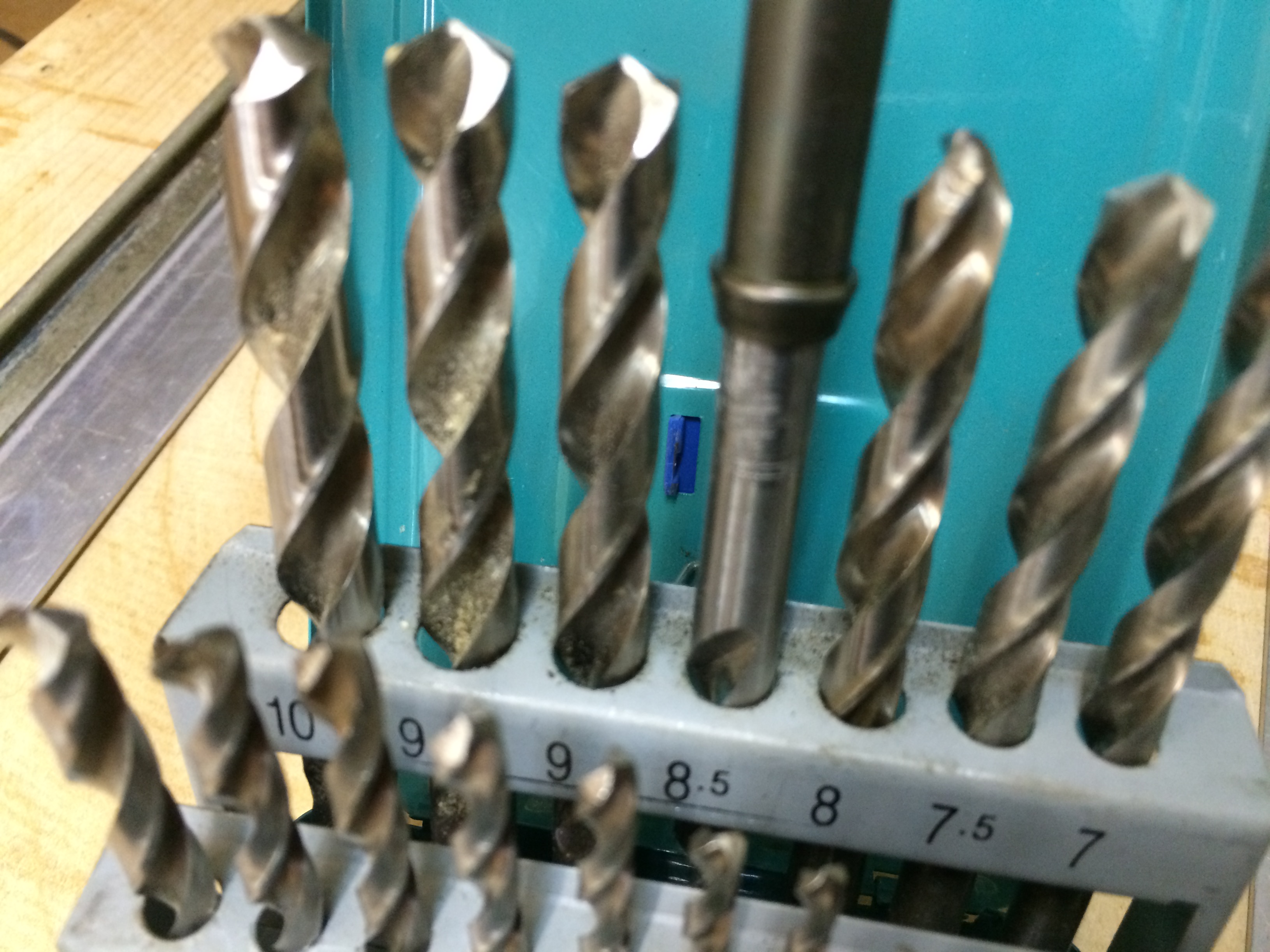

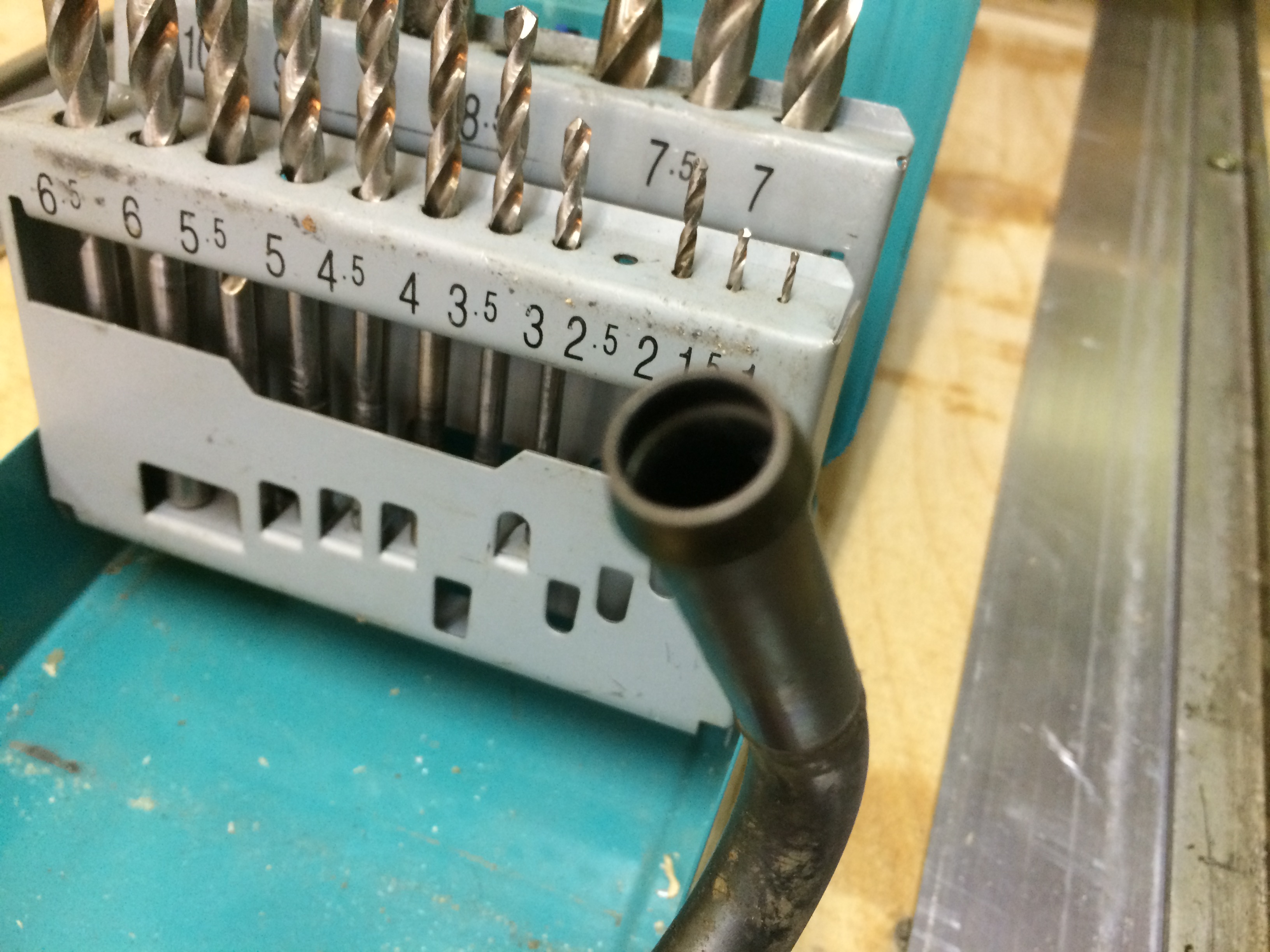

Померил , трубка штатной магистрали внутренний диаметр ( калибров нет, мерил свёрлами ) 8 мм со свистом, 8,5 внатяжку
Также должно быть и на радиаторе, если кромка вальцовки заужена как говорит sanches86, надо доработать
