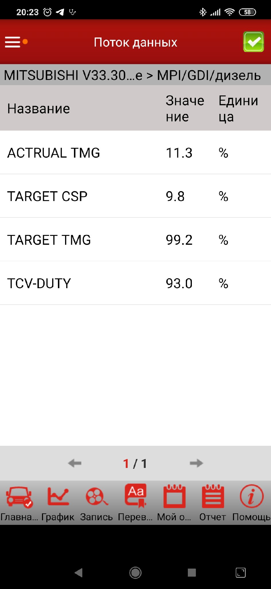

вот это на включенном зажигании.
начинаешь крутить стартер все меняется.

Как? И что происходит с параметром CSP при вращении двигателя стартером? Он должен увеличиваться скачками/ступеньками....начинаешь крутить стартер все меняется.
kulikoff_igor
- Сообщения: 32
- Зарегистрирован: 13 фев 2020, 10:12
- Двигатель:: 4m41
- Откуда: Солигорск
Отчет о ремонте ТНВД 4М41 П3
Сразу постепенно увеличивается не помню до какого значения и держится, минимально в максимальном значении колеблется.

kulikoff_igor,
Это не позиционер. Будь это выгорание плюсовой линии, уже сидела бы ошибка 48. Также иногда выгорает предохранитель №6 на 20А, а на приборке при включении зажигания не загорается ламчка ЧЕКа.
Та же ошибка может прописаться при обрыве вал-ротора, но не во всех случаях.
Что надо сделать:
Сначала сканер. Вывести на контроль четыре показателя:
- Target CSP
- Actual CSP
- Target TMG
- Actual TMG.
Далее - либо следить за ними попарно, либо включить функцию записи (чтобы потом спокойно посмотреть сто раз), либо вывести на экран все четыре параметра в виде графиков.
Что должно происходить:
1. График параметра Target CSP должен быстро пойти вверх. На исправном насосе он доходит процентов до 40-45, после чего происходит запуск. Внашем случае он может подняться до 70-75% и перейти в горизонтальную линию. В то же время график параметра Actual CSP должен быстро подтянуться к графику параметра Target CSP, практически совпадая с ним. Когда оба графика перестанут расти и перейдут в горизонтальную линию (а это максимум три-четыре секунды прокручивания стартером), выключаем стартер и делаем скриншот, пока графики не ушли за левую грань экрана.
2. Параметр Target TMG должен пойти вниз с первоначальных 99%. На исправном холодном двигателе он доходит до 35%. К этому моменту двигатель должен запуститься, после чего график Target TMG переходит в горизонтальную линию. График параметра Actual TMG поднимается со стартовых 11% (что, клемму сбрасывали? обычно он в районе 14,8%) до тех же 35%, после чего полностью совмещается с графиком Target TMG и тянется горизонтальной линией с небольшой амплитудой, падая по мере прогрева до 20,3%. В нашем случае взможны варианты, поэтому после нескольких секунд работы выключаем стартер и снова делаем скриншот.
Оба скринштоа выкладываем сюда.
Теперь, пока коллективный разум скрипит мозгами, лезем под капот.
Проверяем, есть ли топливо в топливном фильтре. Для этого снимаем шланг от фильтра к ТНВД и качаем лягушкой. Топливо должно пойти толчками буквально после первых же нажатий. Если нет - ищем, откуда система сосёт воздух,почему топливо из фильтра уходит в бак. Это либо лягушка, либо шланг от фильтра к ТНВД. В редких случаях пропускает прокладка верхней крышки позиционера, но тогда весь насос будет в солярке, всё-таки почти 10 кгс/см² на режиме 9когда двигатель работает).
Если фильтр полон, лезем к насосу, к задней его части. Задача в том, чтобы выкрутить круглую пробку, расположенную между штуцерами напорных клапанов. Потребуется шестигранник на 14. После того, как пробка снята, заводим к этому месту зеркальце (или засовываем палец), а помощник в это время проворачивает коленвал стартером. Задача - проверить, вращается ли вал-ротор, торец которого скрывается под пробкой. Если вращается - будем думать дальше, если нет - это обрыв вал-ротора.
Пока что так. Ждём скрин-шотов с графиками и информации по вращению вал-ротора.

- Actual CSP
- Target TMG
- Actual TMG.
