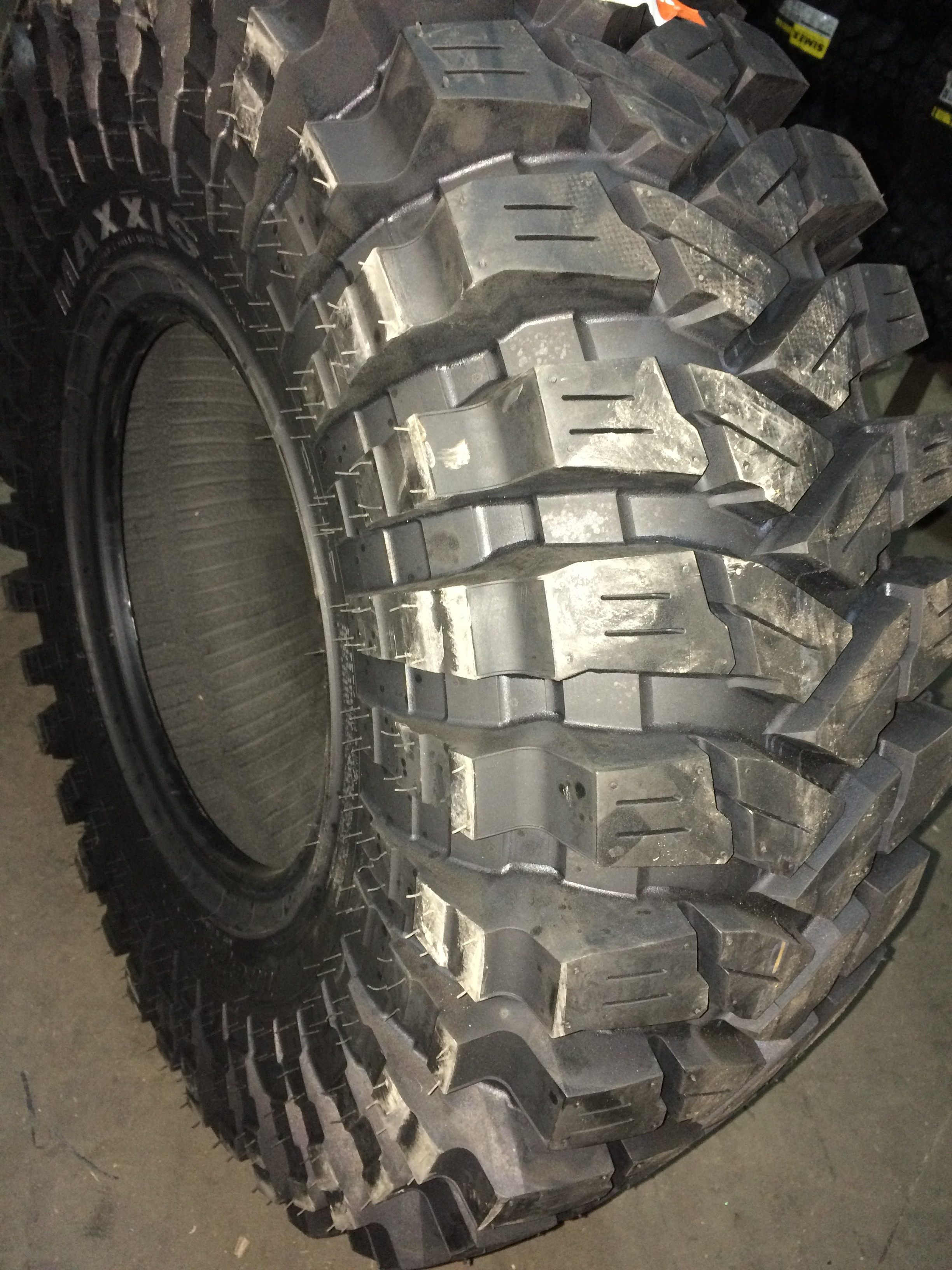

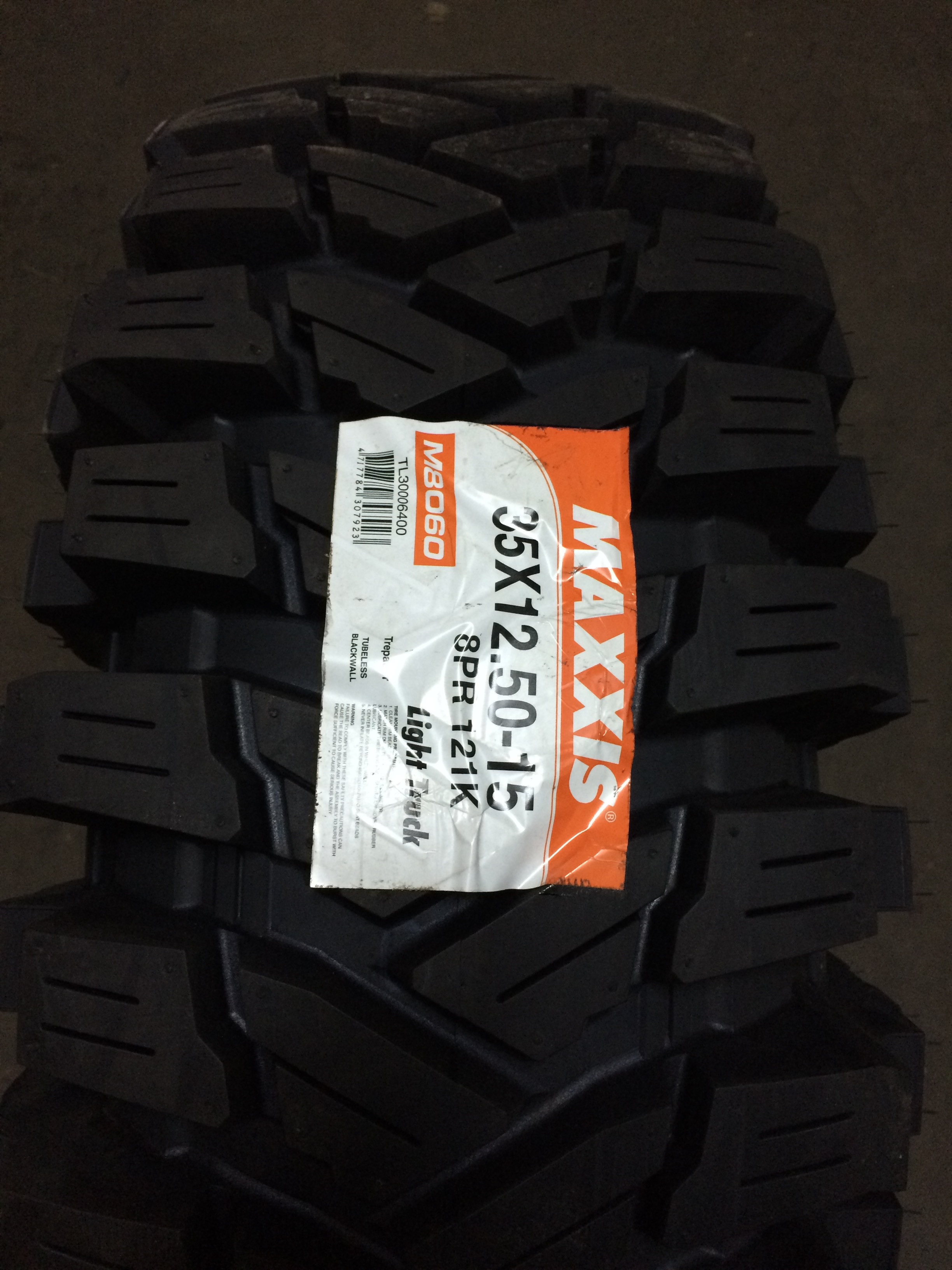

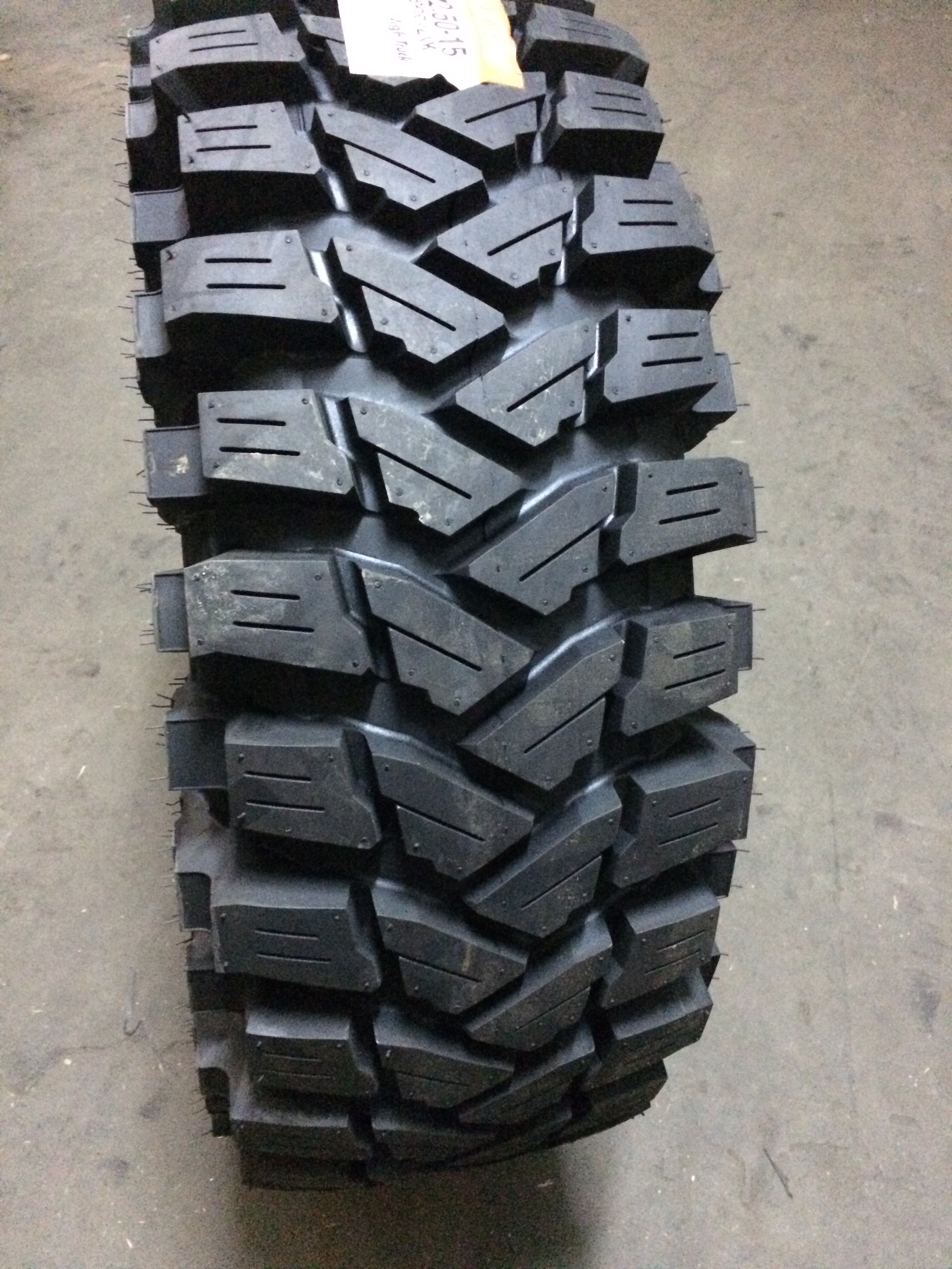

И все же, может уже кто то брал и эксплуатирует шины MAXXIS M-8060? может знакомые, может где то отзывы есть нормально расписанные. Хотя размер 37 на 17 диск наверно не очень популярный :) но появилась и 35/12.5 15 это уже довольно популярный размерчик :) при чем по неплохой цене
Симексы отличные шины, но вот трещинки мне совсем не нравятся... и они появились явно в сильные морозы. Кстати они дальше расползаются? на сколько понял не должны

Интересно порезана... увеличено расстояние между шашками... только вот я в последнее время думаю что не столь разряженность протектора ведет к очищению, сколько возможность шашек сжиматься при низком давлении и выдавливать грязь между собой... ну эт так мысли вслух, просто как то на джанглах наблюдал как замылено расстояние между боковыми шашками :)

Jenek писал(а):... только вот я в последнее время думаю что не столь разряженность протектора ведет к очищению, сколько возможность шашек сжиматься при низком давлении и выдавливать грязь между собой... ну эт так мысли вслух, просто как то на джанглах наблюдал как замылено расстояние между боковыми шашками :)
Дык сделай шашки трапецивидными,а не под прямым углом к поверхности....и ламельку прорежь поперек шашки.
Мне тяжело на пальцах здесь объяснить,но при плюхе,верхние точки шашек смыкаются,образуя перевернутую трапецию....короч,нужно делать хренову гору отпечатков при разных плюхах,и мерить межшашечное расстояние....

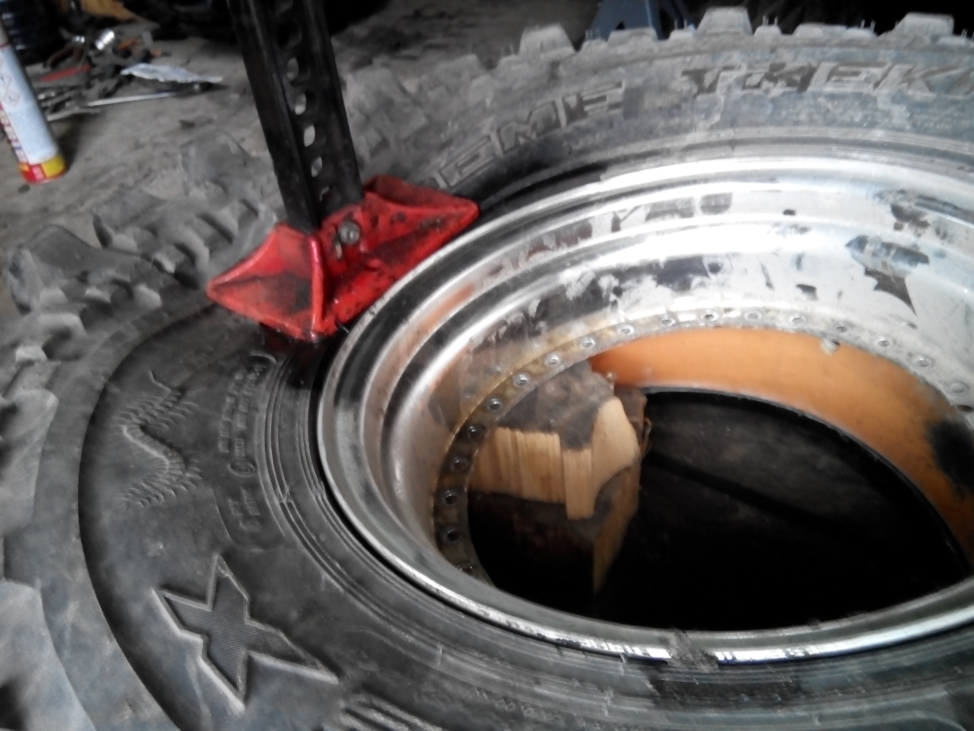

Ну раз все молчат буду сам тестить :Botan:
а пока разбирал 3-х составную ковку с пвхашкой :)
все внутри отлично

SELENGER писал(а):Максиссы выглядят круто ! Интересно как у них с износостойкостью , с весом , с боковиной ?!
По весу как и 36 симекс, около 33-34 кг, боковина такая же только еще и протектор защищает, а вот износостойкость хз, протектор на ощупь мягкий, но правда у мт он тоже мягкий.. посмотрим :)
