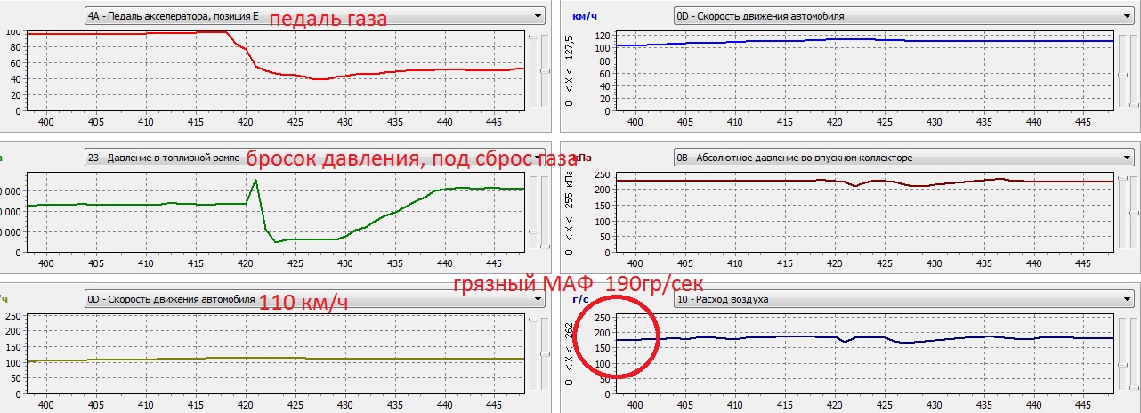

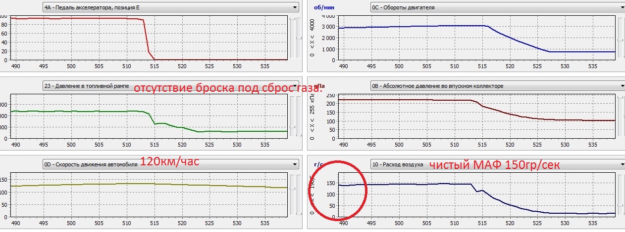

Нагрузку по воздуху, не совсем согласен. При переходе на пониженую передачу, обороты поднимаются, поднимается потребление воздуха, а значение нагрузки падает.fave писал(а):Уважаемые форумчане, вопрос немного не по теме но тут чаще бывают люди котрые смогут помочь мне. Не могли бы вы подсказать какой расход воздуха у наших дизелей должен быть на холостых, а то начал смущать расход топлива. в данный момент показания расхода воздуха на холостых с выключенным кондеем колебаются от 12-14 г/с, в нагрузки при езде бывает больше 180 г/с, нормально ли это? насчет шита она или нет не в курсе так как брал не новую.
По значениям что выше, видно грязный датчик маф. Как следствие перелив и увеличение дымности Обычно в стоке не выше 160гр, с наддувом 1,4 поднимается моментами до 170гр.
Графики с чистым датчиком, уже были в теме.
У меня под рукой есть пример, до чистки и после чистки датчика МАФ. Правда с эльки, но порядок понятен.
Нормально или нет, 180гр, будет видно по фактическому давлению наддува.

Да, на выходе из корпуса воздушного фильтра. Чистить спреем для карбюраторов или средством для чистки ДМРВ (есть такое у ЛиквиМоли). Руками и чем-нибудь контактов внутри не касаться, только продувать спреем и сушить.Артур 29 писал(а):а где он (МАФ) стоит ,в на выходе с воздухана?

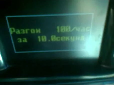

Прошивка в стадии завершения. Разгон до 100км.ч за 10сек,3 человека,трогался с обочины,включен кондей,муфта винта заблокирована.Сжег бак,пробег составил 550.7км,влезло 63.3л.Режим езды откатка прошивок,постоянные разгоны до 100км.ч,измерение температуры на скоростях до 180км.ч,вобщем очень динамично и рвано,в спокойном режиме думаю будет на литр меньше. Двигатель работает мягко,дребезга на 2000-2200об нет вообще.Педаль адекватная.
