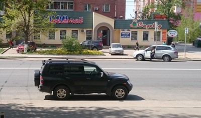

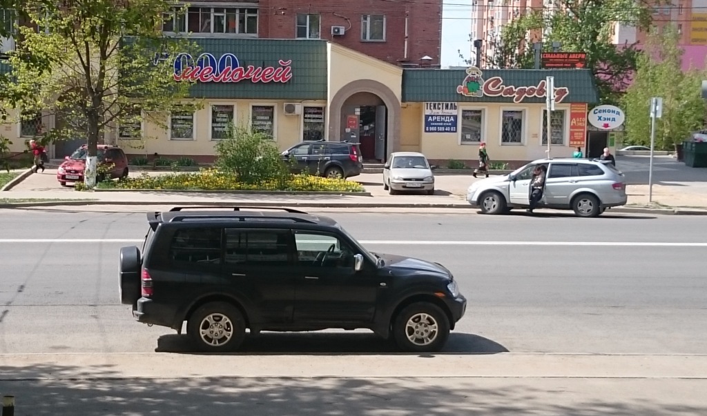

Народ, посоветуйте.
Сзади стоят родные просевшие пружины. Хотел бы зад поднять малость. Ну от силы на 3-4см наверное.
Имеет смысл искать пружины от P4 или можно попробовать обойтись какими-то проставками? Если точить проставку, если я верно понимаю, не получится ли что ее протачивать будет "некуда" для такого мизерного лифта?
Сейчас машина выглядит так:

Re: Посоветуйте пружины и амортизаторы на P3
hc2hunter, я в прошлом году точил проставки что-то около 20 мм. кузов поднялся примерно на 70-80 мм. плюсом появилась вибрация на 90 км +/-.... вероятно из за изменившегося угла приводов. думаю, что ШРУС стал работать не по накатанным шариками местам. Вообщем убрал и воткнул из транспортерной ленты кольца толщиной 1 см. прирост по арке колеса вышел около 4 см. вполне устроило, вибрация ушла. в этом году перебирал подвеску - проставки живые. Если надо точеные могу выслать (недорого), у меня без дела валяются

С чего Вы взяли, что они просевшие? Сколько видел пыжей и монтер троек, они все так выглядят. У всех просели? Этакое массовое проседание.hc2hunter писал(а):Сзади стоят родные просевшие пружины.

мне кажется просевшие... (
даже машина как-то выглядит неказисто, с проваленной жопой.
я, наоборот, сколько видел этих машин, у всех зад повыше.
про P4 вообще молчу. там еще существеннее повыше.
