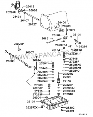

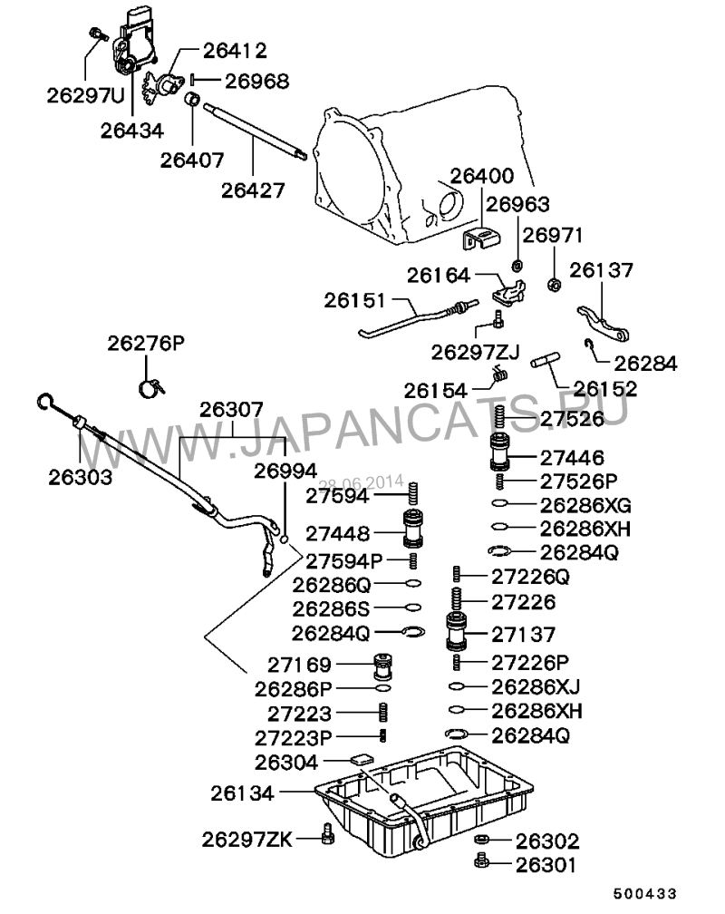

Мы говорим вот про эту часть - № на схеме 26434 . (MR 166194) выключатель блокирующий ?
