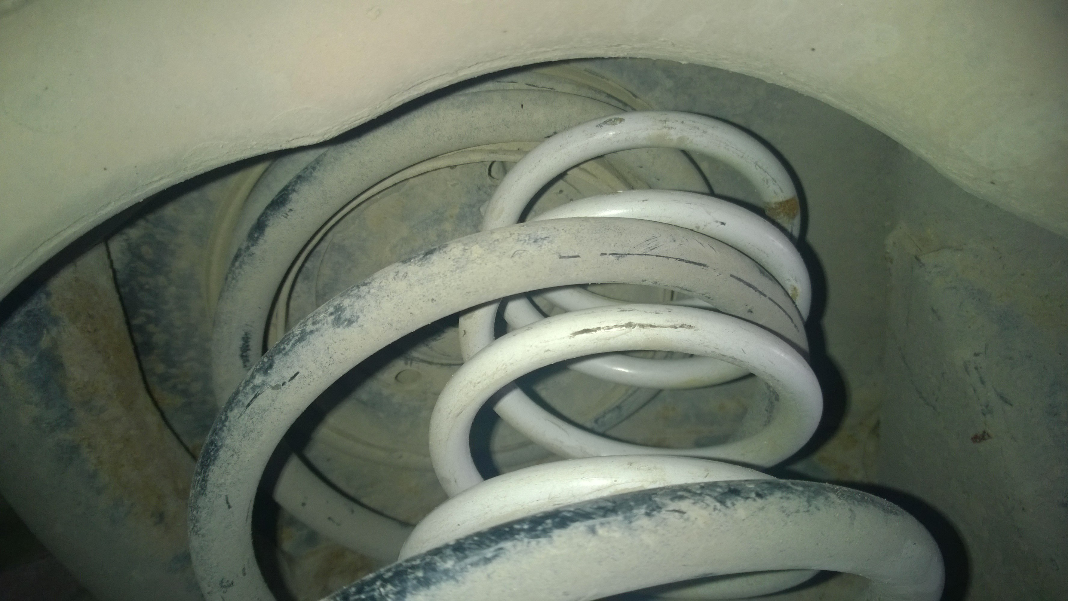

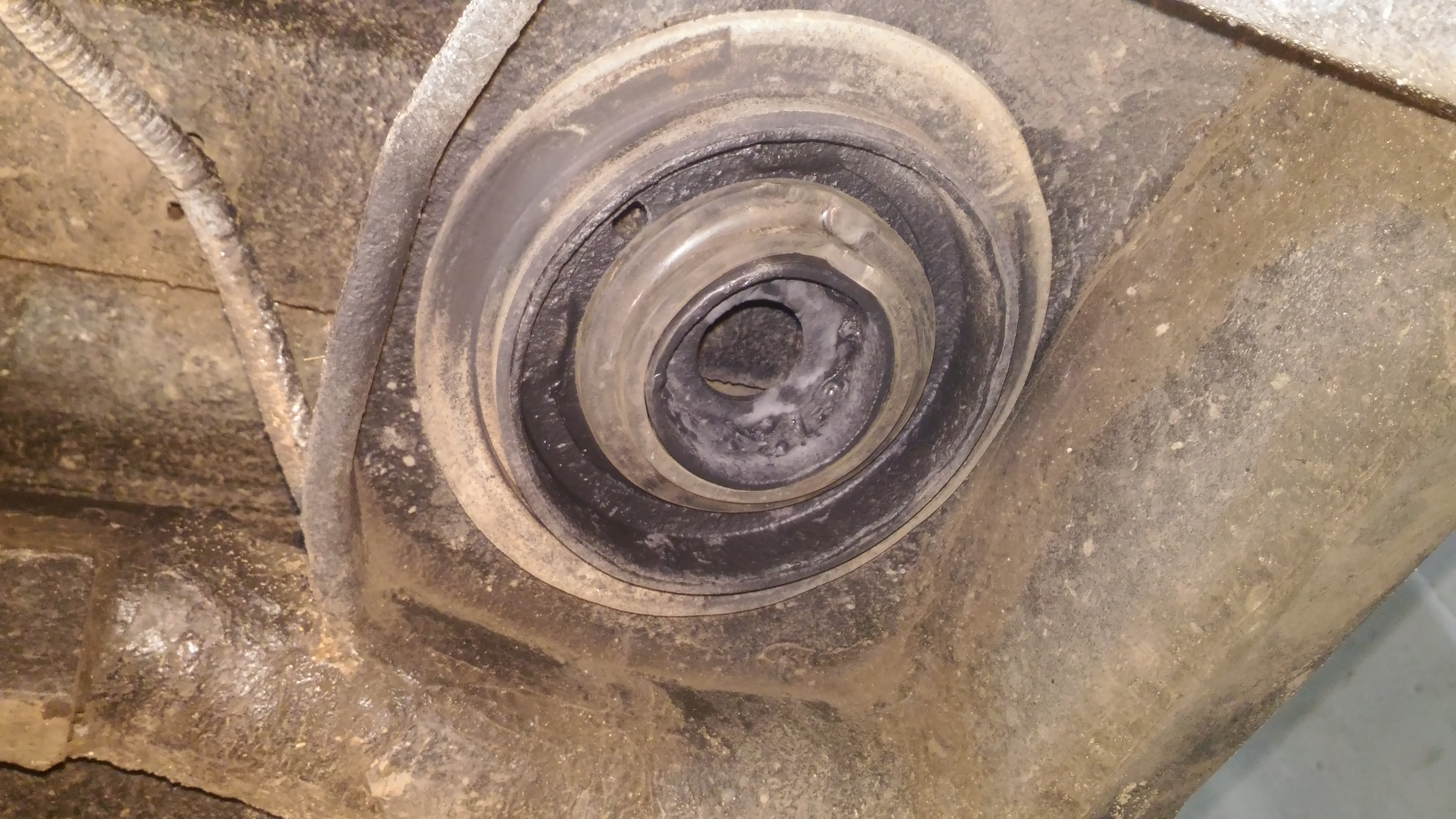

ПВАТУ 1996-1999 писал(а):Народ! Доброго всем здоровья! Некогда форум курить... Лопнула пружина думаю родные купить и от Оки сразу вставить... Надо мост снимать штоб направляющие наварить? Подскажите плиииииииз
Мост снимать не нужно. А направляющие четыре я приварил! Как то ёрзанье верхнее мне не нравилось, доработал чуть.
стало
стало
было
было

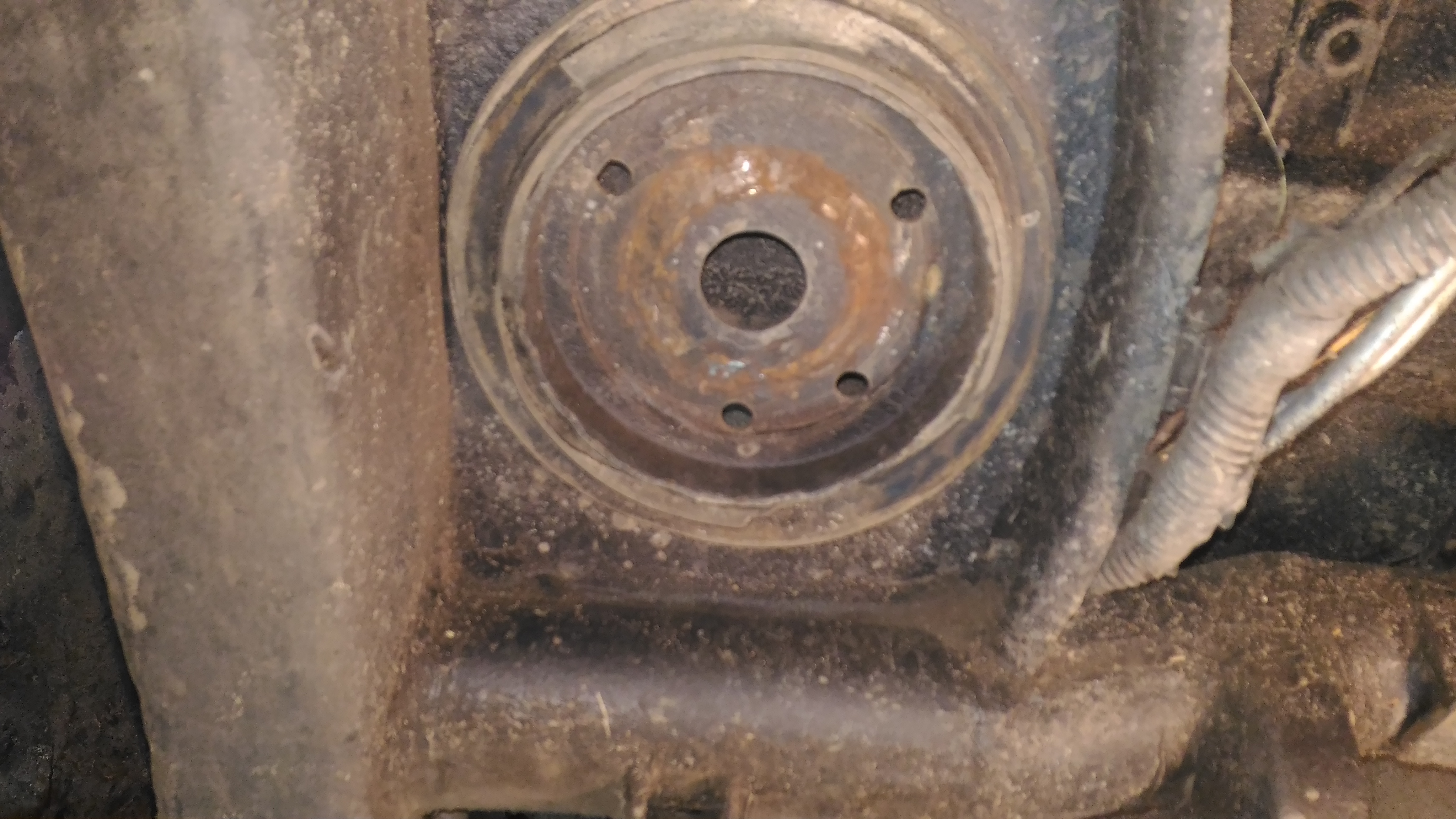

Недавно залез под машину и увидел такую хрень
Проехал всего месяц-полтора после установки пружин, на бездорожье не был. Вот думаю теперь приварить еще и сверху направляющие.
