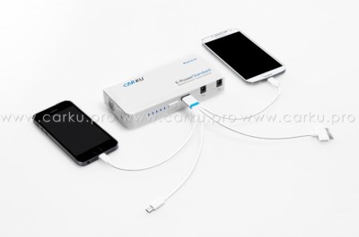

2.Есть ли тема, где обсуждаются пуско-зарядные устройства. Хочу прикупить одно из них размером с половину листа А4, весом 420 гр. Приборчик заряжается от сети 4 часа, и может запускать дизельный двигатель объемом от 2 до 3 литров, от 5 до 15 раз от одной зарядки.В тэрнэте полно видео.
Тема есть в электрике,там смотри про пуско-зарядные устройства.Могу тебе сразу сказать,в хорошем пуско-зарядном устройстве есть свой АКБ и если им заводить машину да ещё дизельную,устройство должно весить 4-5 кг не меньше,это если ты без сети 220В будешь заводить.В инэте видео полно,только толку мало.Вот такое http://www.gys-auto.ru/products/?SECTIO ... T_ID=50118 или такое подешевле http://www.gys-auto.ru/products/?SECTIO ... T_ID=10422 можно тут выбрать http://evrotek.spb.ru/catalog/avto/

Вот, и видео по этому прибору полно, гдето прадик 4-х литровый запускают, где то грузовичок, где то иномарки в мороз на холодном движке. Видео надо искать отдельно. http://carku.pro/catalog/view/1

Volga писал(а):Вот, и видео по этому прибору полно, гдето прадик 4-х литровый запускают, где то грузовичок, где то иномарки в мороз на холодном движке. Видео надо искать отдельно. http://carku.pro/catalog/view/1
В целом все ясно. Эти штуки могут жить, но не в боевых условиях.
Т.е. гарантировано можно завести мотор если он у Вас стартует за 3-5 оборотов, но если АКБ был посажен в силу многочисленных попыток запуска - девайс бесполезен.
Вот наглядный пример "на грани фейла"
В данном примере АКБ мертвый (1.8В ) и конечно можно считать, что 100% нагрузки берется с этой штуки. Т.е. в таком варианте видно, что ей даже дрыг такого малого объема в мороз крутить тяжело.
Выкинуть в помойку этот зарядник.Вот тебе подобное видео как экономить топливо вставляя всякую хрень ,верь дальше,я не такой наивный https://www.youtube.com/watch?v=SbHoam9HIeY а вот ещё пример развода http://superactivator.ru/ekonomija-topliva/ ,как и твой чудо-ПУСКО-зарядник.Не надо вестись на всякую ерунду.

Напишу отдельно,только на 10стр. инэта нашёл реальные отзывы на прибор,чудо экономии,остально всё забито положительными отзывами т.д.Смотри что кто то покупает за 2000р. и ржём ::-D: http://pravdozor.net/complaints/avtozap ... chnyy-opyt Зато видое очень красочное и убидительное.Думаю если разобрать CARKU E-Power Standard,то получим подобные схемы развода :)

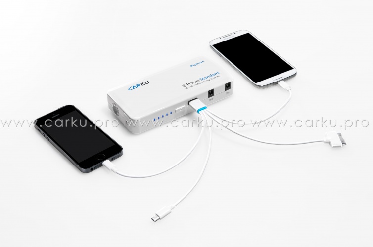

Про маленький белый пусковой вроде карку.знакомый купил.у него гаража нет и зимой для подстраховки купил.потом долго матерился.но сошлись на том что телефоны он всётаки заряжает.

Ну как в рекламе на картинке этого прибора.Ноут он уже наверно не зарядит,там АКБ огромный :) ::-D:Кстати ни одного негативного отзыва,всё вычещено.ТАК НЕ БЫВАЕТ-развод на деньги.
