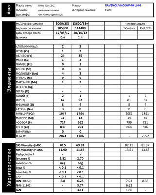

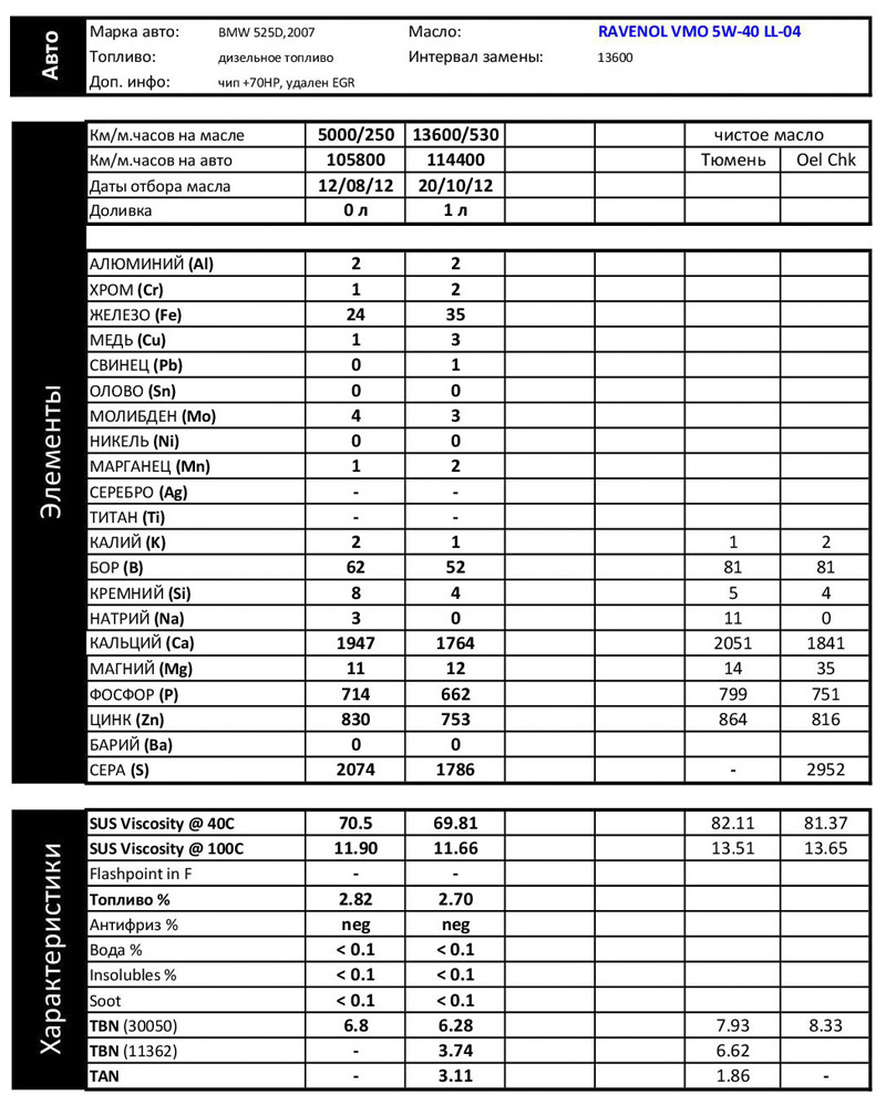

Мне на маслоклубе встречалась такая картинка
Так же есть такой вот файлик, в котором расписано про масла Митсубиси.

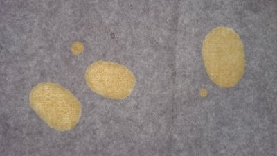

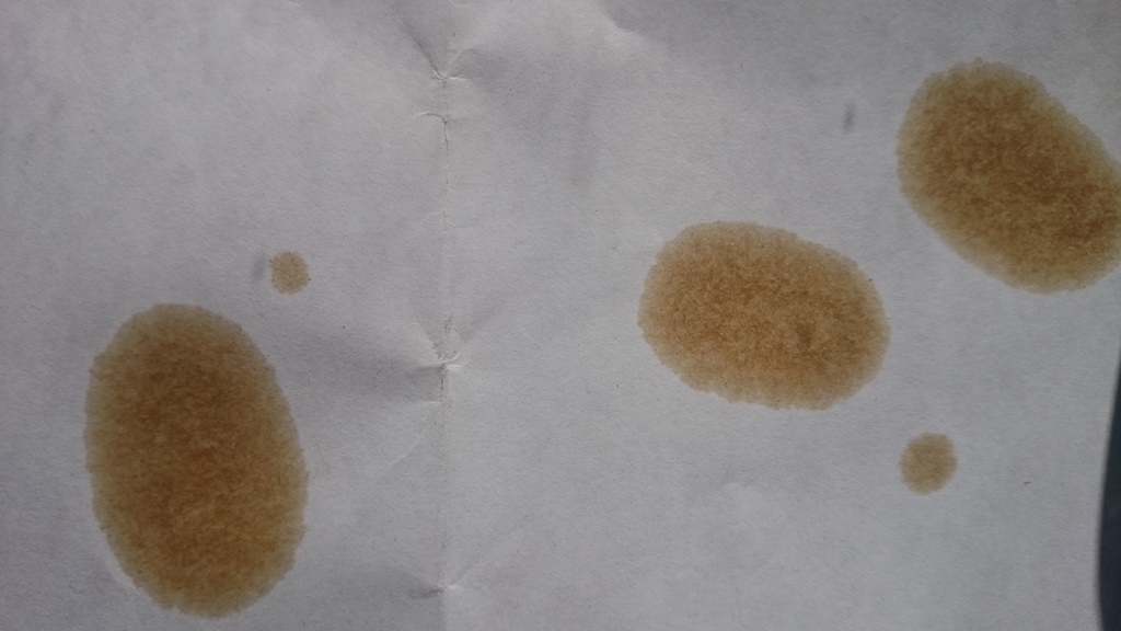

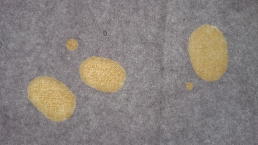

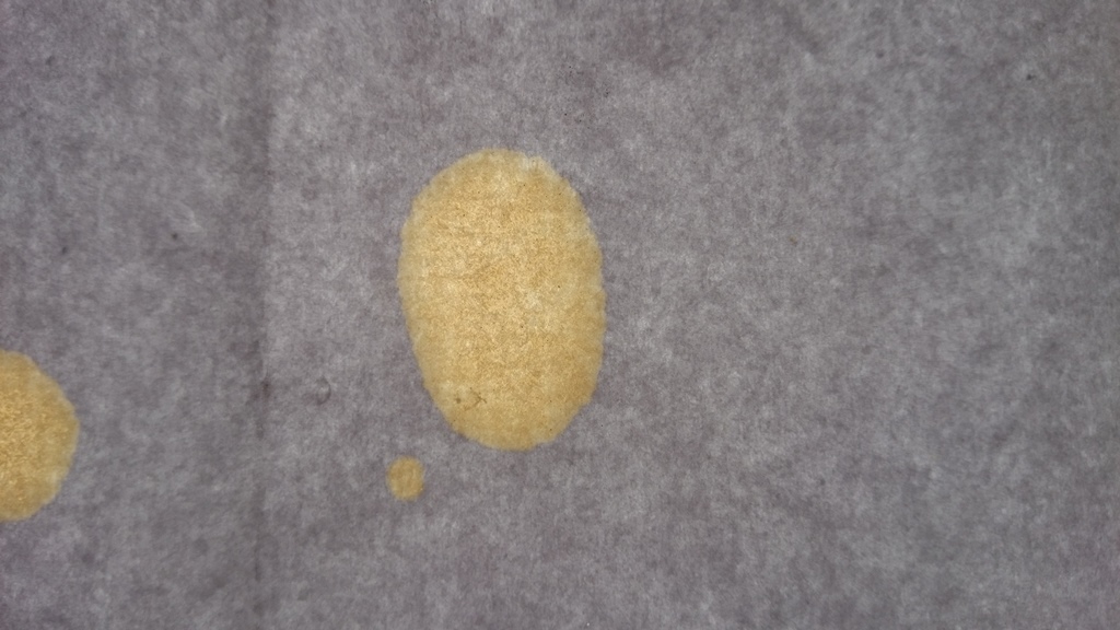

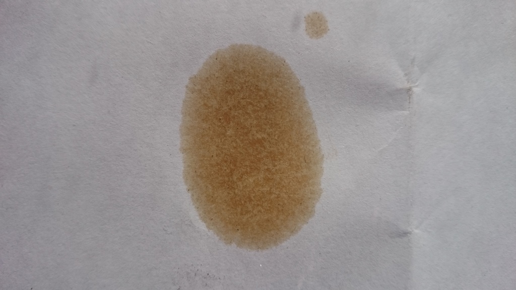

Если судить по моей капельной пробе(правда,взятой мной с нарушением "телнологии" отбора проб), то: "ядро от времени разрушено - масло не держит в себе продукты отработки и + высокое содержание тяжелых нерастворимых механических примесей - видно невооружённым взглядом. Но есть и плюсы - следов воды, охлаждающей жидкости и топлива в масле нет."(с) Ойлклуб.
Масло Elf Evolution 900 NF 5W40, пробежавшее с января 2015 года 9300км по Москве(70-80%) с короткими пробегами(до школы и обратно не более 4 км. И так по два раза в день).
Светлые фото сделаны на просвет.
ЗЫ. Сегодня перед самой заменой масла сделал еще одну пробу, но уже по технологии. Завтра выложу тут. Хотя, судя по первому взгляду на нее, она мало чем отличается.
Я ж говорю - гадание на кофейной гуще. :) Посмотрите мои капельные пробы, там ядра нет наоборот на маленьком пробеге.
http://www.oil-club.ru/forum/topic/1919 ... slcf-a5b5/
Я, например, разрушения краевой зоны, о котором вам написали на маслоклубе, не вижу, сравните с моим капельным тестом совсем свежего масла. И вам там правильно написали, в следующий раз, если будете задавать подобные вопросы, не указывайте никаких данных - ни пробег, ни тип мотора. :)

oasys писал(а): Я ж говорю - гадание на кофейной гуще. :) Посмотрите мои капельные пробы, там ядра нет наоборот на маленьком пробеге.
Да, блин, хрен их разберет! :-) Есть разрушение или нет. Я в этом, как свинья в апельсинах. ::-D: Очень субъективный тест, получается... Хотя и общепринятый, судя по этому: http://www.oil-club.ru/forum/topic/5210 ... ntry191537

BabyHummer A-328 писал(а):Да, блин, хрен их разберет!
Ага, это и есть ключевой параметр капельных тестов. ::-D:

Кстати, в последнем случае капельная проба очень похожа на то, что тут выложил BabyHummer A-328, а по анализу очевидно, масло живее всех живых.
oasys писал(а):Меня конкретно этот случай интересует. Есть ли какие-то признаки того, что масло умерло, или это было решено потому что "скорее всего, умерло"?
присадок нет... - моторного масла - нет! (с)
