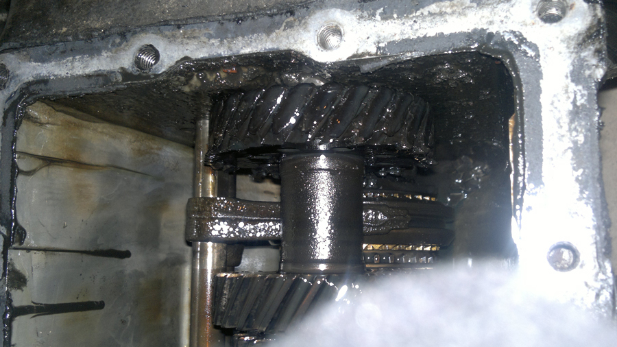

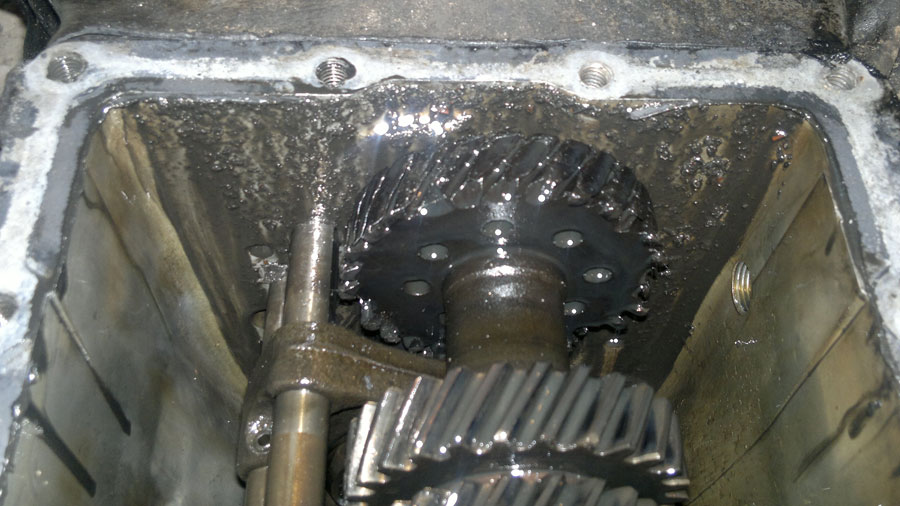

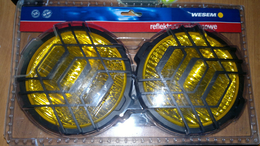

Надысь вскрыли ушатанный коробас, чисто ради интереса, для себя, так сказать. Оказалось, напрочь сгрызена шестерня на вторичном (или промежуточном?) валу ::-P: С виду, как будто она пластмассовая была ::-D: Опчем коробасс в утиль, ну или на з/ч...

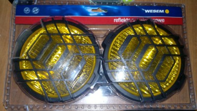

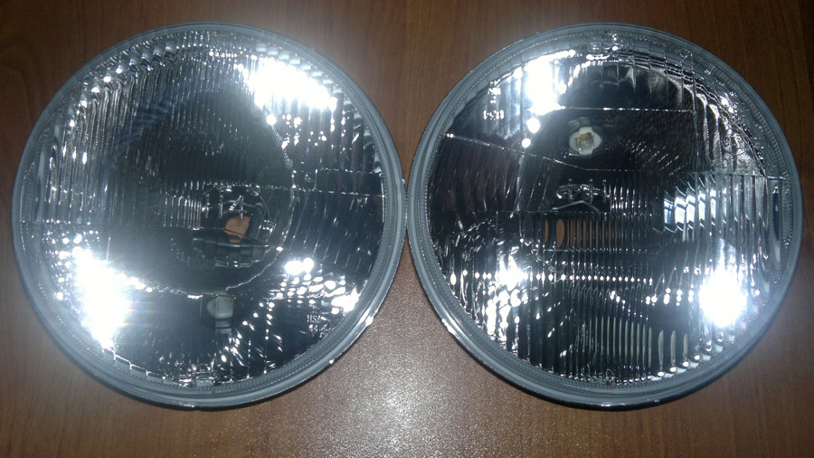

Пришлось для утешения купить всяких небольших вкусностей. В Wesemshop были заказаны фары головного и противотуманки. С головным выпендриваться не стал и взял самые обычные, не герметизированные и с простым отражателем. Порадовали [почти] плоским стеклом и вообще хорошим какчеством, по крайней мере с виду. Ну поставим - поглядим... ::-[: ПТФ-ки взял жёлтые, машины тех времён должны быть с такими! ::-D: Хотел пыжовские найти, но всё какое-то подубитое предлагалось (и за те-же деньги, ото и дороже). Всё же решил на новых остановиться. Cost: ПТФ ~2500 головные 2000р.

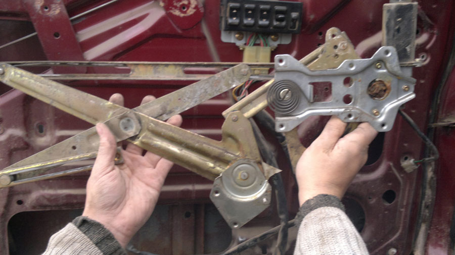

Ну и на сладкое - наконец купил комплект родных электростеклоподъёмников, с кнопками, проводами и даже картами в б/м приличном состоянии :*YAHOO*:
Увидел первого пыжа в продаже http://www.pajero4x4.ru/bbs/phpBB2/view ... 4&t=145833 и его внешний вид подсказал, что на нем могут быть электростёкла. Созвонился, так и есть и продавец согласился отдать их за сходную сумму отдельно от машины (СПАСИБО, Печа!!! :) ) Опчем всё срослось и вчера забрал. Доволен, как слон :*OK*: Сняли то мы их без особых проблем, вот теперь осталось дело за малым - всё это внедрить :*SCRATCH*:
Вожделенные стеклоподъёмники:)
ПТФ
ПТФ
головные
головные
та самая шестерня
та самая шестерня
та самая шестерня
та самая шестерня
