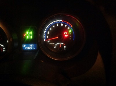

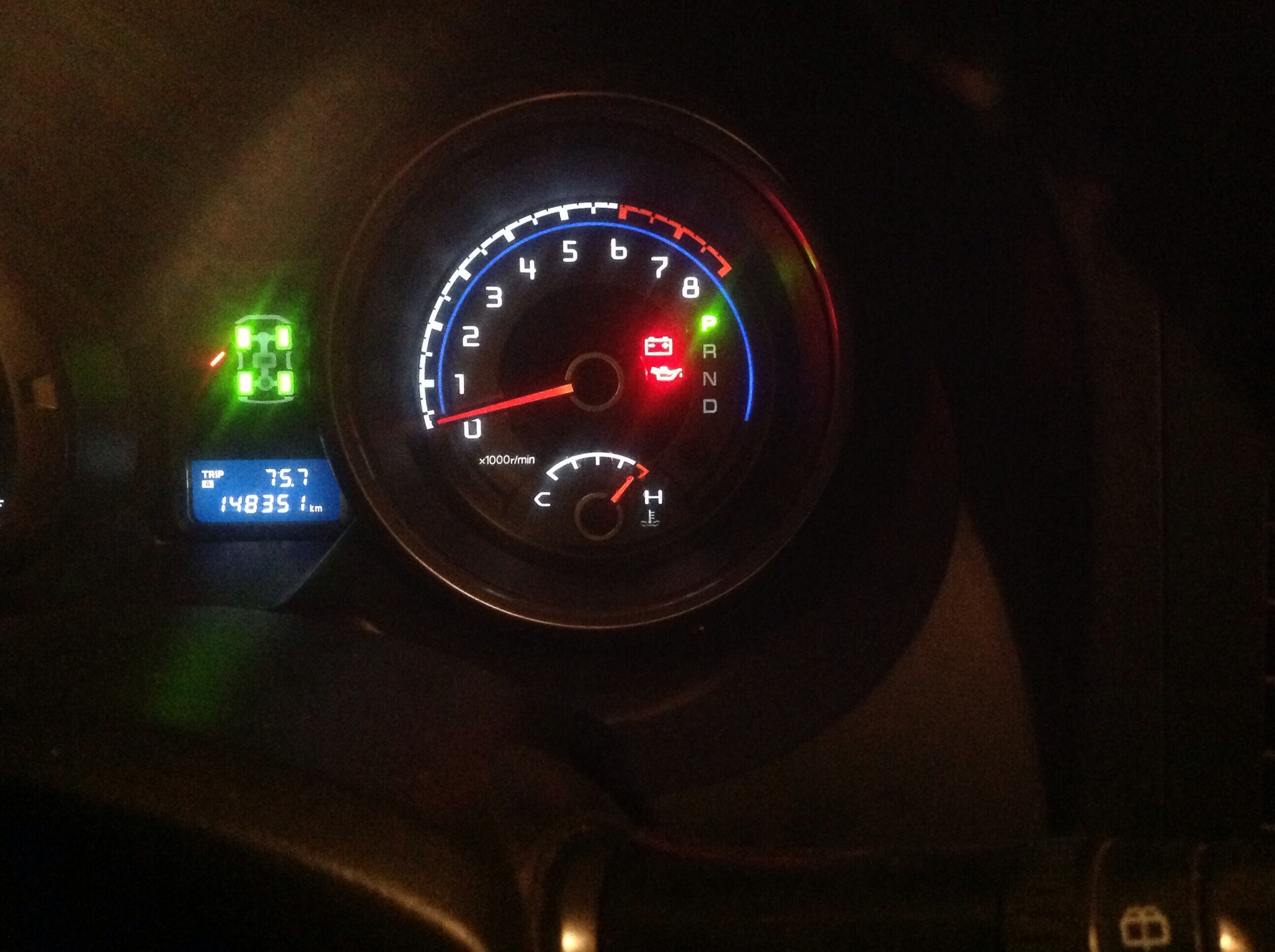

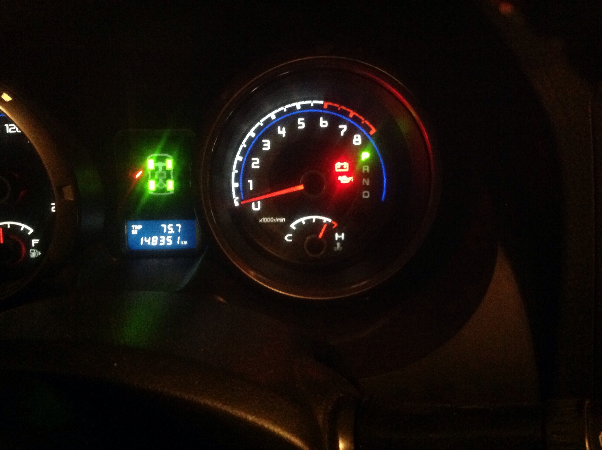

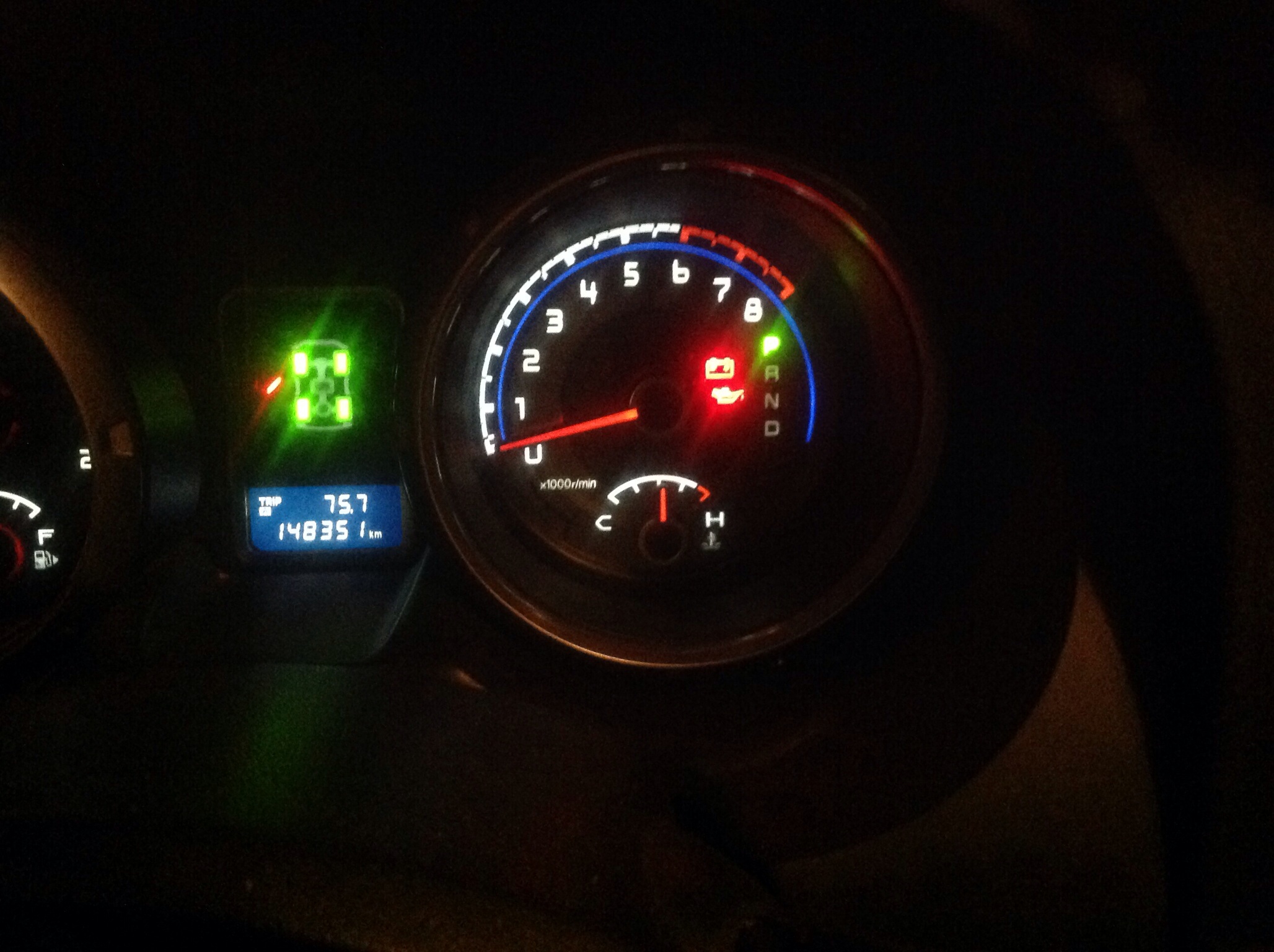

Re: Температура в АКПП, оборуд-ой дополнительным радиатором.
Вот положения стрелки по возрастающей 110/120/125 градусов.
То есть при 120 гр. стрелка еще не в красной зоне.
Зы. Фотки в обратном порядке...
Так по первому фото уже в красной ....
- Виктор74
- Сообщения: 1430
- Зарегистрирован: 02 дек 2011, 20:12
- Мой автомобиль(и):: Mitsubishi Pajero4 2007г. Нива 21213 1996г.
- Откуда: Магнитогорск
- Благодарил (а): 49 раз
- Поблагодарили: 84 раза
Это 125 градусов..liss1975 писал(а):Так по первому фото уже в красной ....
Фотки грузил по порядку а отображаются в обратном..
У меня было как на второй фотке, ехал через перевал на Кавказе (высота около 2000м). Но случилось это от того, что ехал на заднем приводе, на полном такого не было никогда.
В городе вчера +36, кондей не отключается, стрелка на обычном положении, правда пробки не большие, минут на 30.
Доп радиатор и вентилятор не помешают, но и сильно нервничать по их отсутствию считаю не надо. Следить за чистотой радиаторов, нормальный антифриз и своевременная правильная замена жижи в АКП - залог здоровья.
Вот это " чуть за центр"- уже 110 градусов ( третье фото;)
